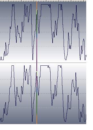

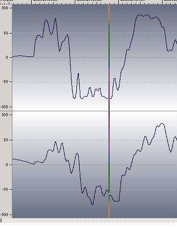

            Ich habe mal zwei Aufnahmen etwas analysiert. Einmal R. Kelly mit "Home Alone" und einmal vom dmp-Musiccatalog das Schlagzeug aus "Take Five"
            Wie man bei R. Kelly sehr gut erkennt, sind die lautesten Pegelspitzen gnadenlos abgeschnitten. Damit geht natürlich Information verloren. Im Ergebnis ist die Aufnahme "mächtig" laut, aber es fällt sofort auf, dass das Klangbild recht harsch ist und manchmal "gepresst" wirkt.
            Im Gegensatz dazu das Schlagzeug. Man sieht, dass es fast von Null auf Vollaussteuerung geht. Dabei wird aber nie Übersteuert. Das heißt, das Signal bleibt absolut sauber. Zwar wird ein klein wenig Pegel verschenkt, dafür wird nichts verzerrt. Im Endergebnis macht diese irre und blitzsaubere Dynamik sprachlos.
            Die hat nichts mit Hochbitmedium zu tun. Hier liegt der Fehler schon bei der Aussteuerung. Und genau da setzt meine Kritik an, dass man doch bitteschön erst einmal die vorhandene Technik 100% ausnutzt.
