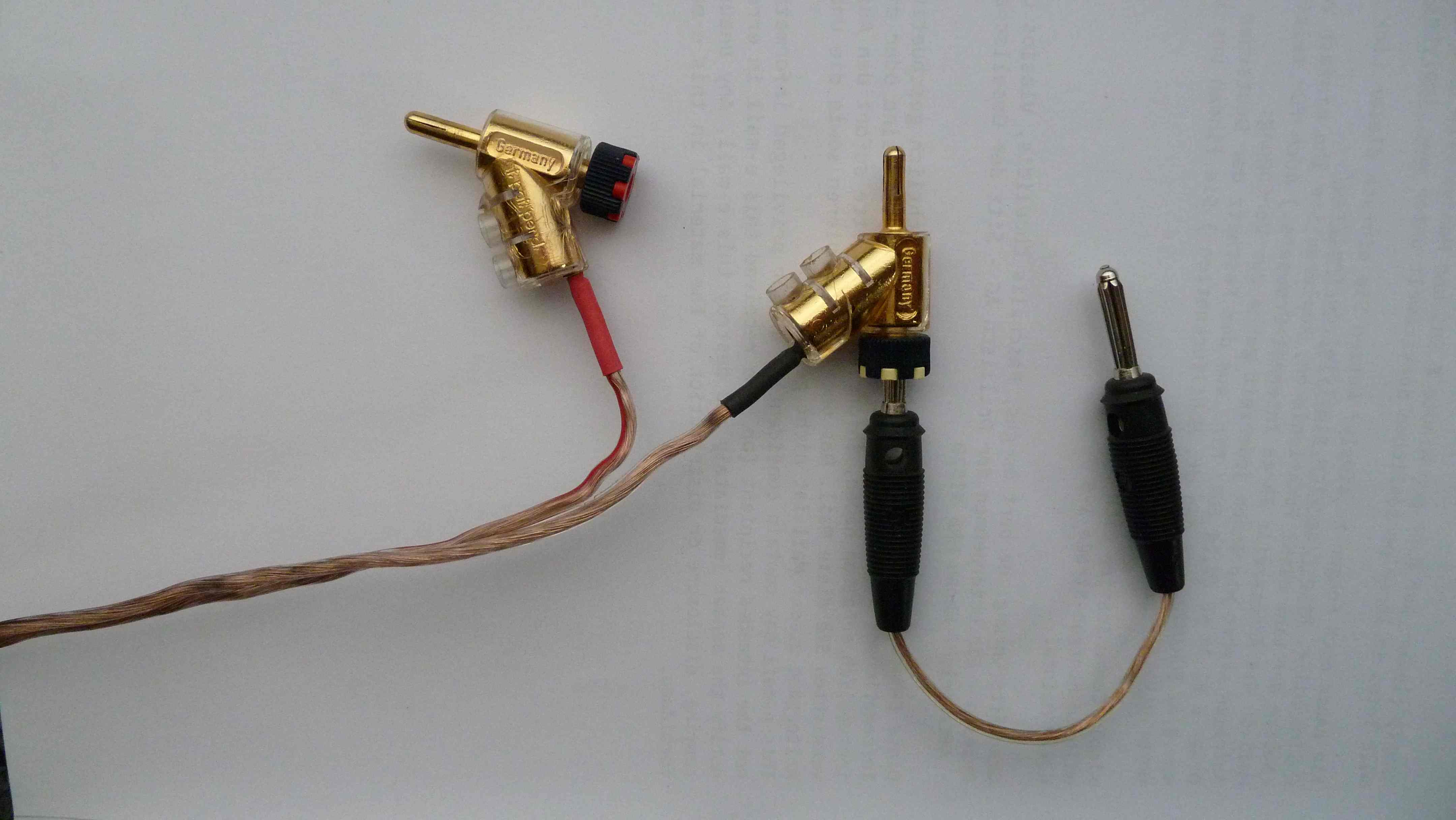

        Du setzt an der C40 Bananas ein:
        Hier funktionieren ja nicht die üblichen Drahtbrücken. An dieser Stelle muss etwas "konstruiert" werden. Hilfreich sind hier die großen WBT-Bananas.
        Wie du in den Bildchen am schwarzen Pol siehst, kannst du entweder ein zweites Kabel aus den WBT herausführen oder aber die WBT kaskadieren.
        Kaskadieren kannst du auch gute Büschelstecker aus dem Laborbereich, die ganz kleines Geld kosten. Bei den schlanken Bananas im Bildchen siehst du ein Loch. dort kann ein weiterer Stecker eingestöpselt werden. Für kurze Tests reicht das. Achtung, je nach Entfernung kann in der Büschelstecker-Kaskadierung eine Kurzschlussgefahr bestehen.
          Ganz vergessen:
          Es gibt Büschelstecker-Varianten, die sich kurzschlusssicher nahezu beliebig kaskadieren lassen. Nachteil ist, das dort oftmals keine "dicken" Kabel passen.

                Ja klar, du kannst ein ganz ordinäres 2-adriges Kabel nehmen. Enstprechende Lösungen siehst du ja in den Bildchen in meinem ersten Beitrag.

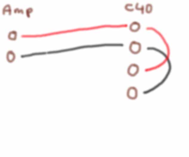

                Ich habe mal eine Skizze gemacht. ACHTE UNBEDINGT auf die richtige Polung. Ich weiß jetzt nicht, ob es so stimmt, kontrolliere das bitte in jedem Fall mit der Bedienungsanleitung. In der Skizze geht's jetzt wirklich nur um's Prinzip.
                Wer hat, kann mir die Anschlussbelegung mal nennen, dann kann ich die Skizze korrigieren.

                    Hallo Rolf, wir sitzen ja zeitgleich am Rechner
                    Stimmt die Anschlussbelegung in der Skizze?

                        Dann stimmt ja die Handskizze.
