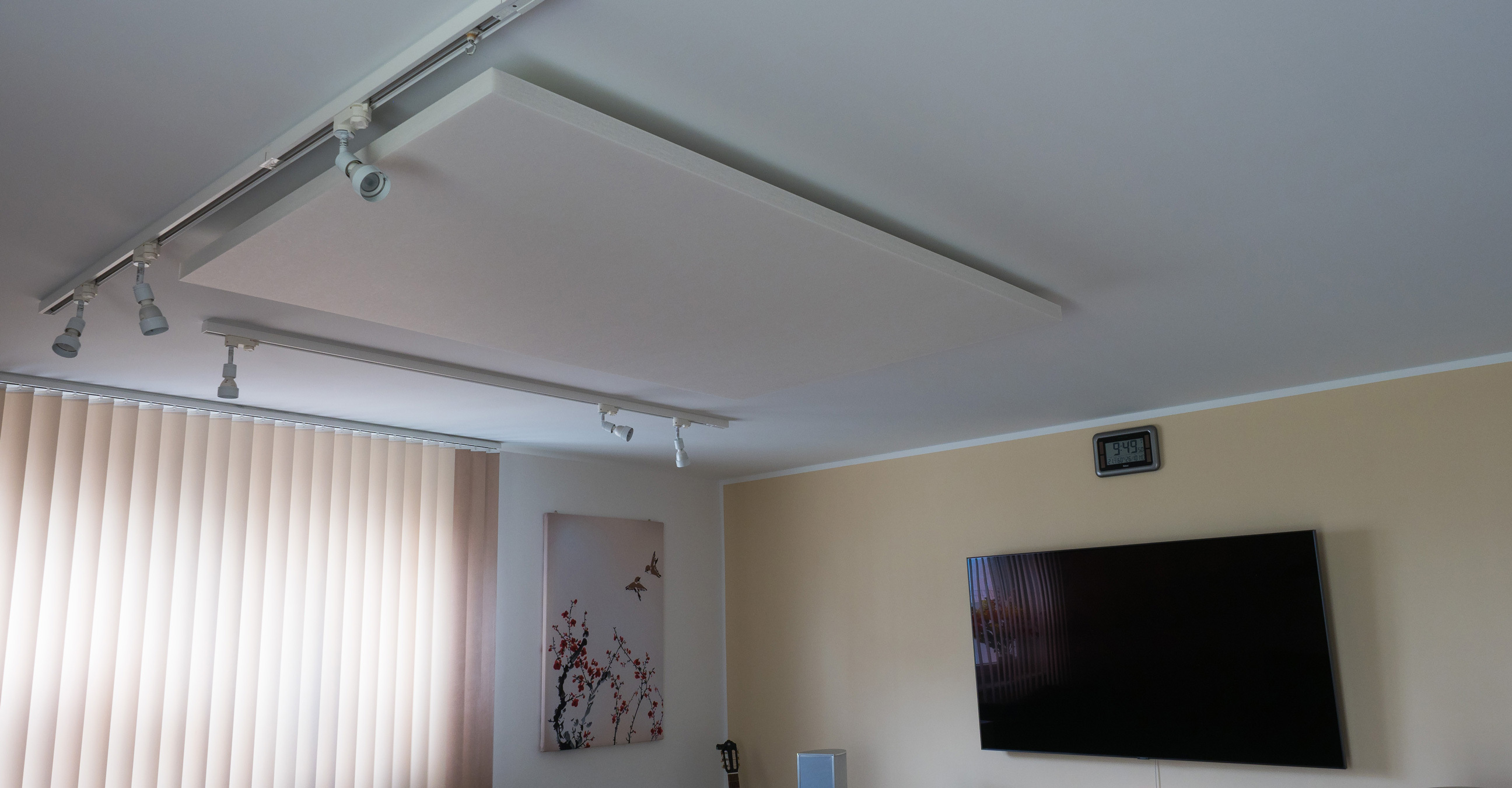

    Das Hofa-Akustiksegel ist sehr leicht, so dass vier 5mm-Dübel in der Beton-Decke ausreichen. Bautechnisch ist das Anbringen keine größere Herausforderung. Ein bisschen „pfrimelig“ ist das Anhängen des Deckensegels, weil man mit dem Schädel sehr dicht an der Decke ist und sich die Haken im Absorbermaterial schnell verstellen. Am Ende hängt das Segel „Haken auf Haken“ mit ca. 4 cm Abstand zur Decke.
    Praxistipp für die Montage: Zu zweit arbeiten. Das Material ist recht druckempfindlich und wer da zu fest zupackt, um das Teil an der Decke zu halten und zu dirigieren, hat schnell Druckstellen d’rin.
    Hilfreich: Ich habe mir aus billigster Hartfaserplatte eine Bohrschablone gemacht, damit die Bohrlöcher in der Decke und die Position der Schraubhaken im Absorber passen
    Die Wirkung ist genial. Selbst im leeren Raum reduziert sich der Nachhall deutlich, die Sprachverständlichkeit wird gesteigert. Optisch ist das Ding dezent, auch wenn sich ein Deckenabsorber natürlich nicht komplett verstecken lässt.

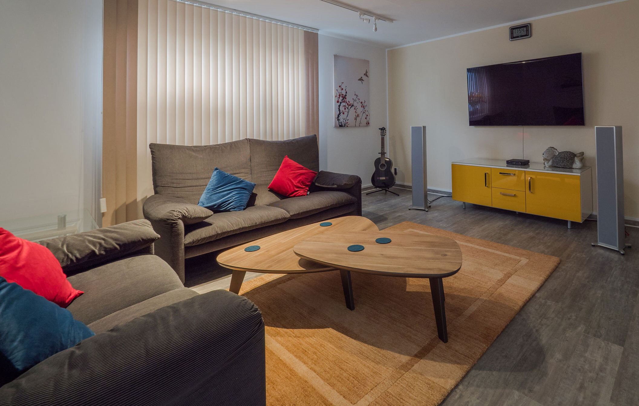

    Mangels Schrankwand und Regale sind auch die Wände bei uns ein „Spiegelbild der Wellenausbreitung“. Also gilt es das Angenehme mit dem Nützlichen zu verbinden. Es gibt im Markt einige „Wandabsorber für Wohnräume“, aber so richtig begeistert war ich nicht. Meistens einfarbig - dafür aber immer ausgesprochen „sportlich“ im Preis.
    Nach langem Gestöber im Netz stieß ich auf Akustikstoff mit Fotodruck. Man kann eigene Bilder hochladen oder Motive auf der Homepage aussuchen. Weitere Details hier.

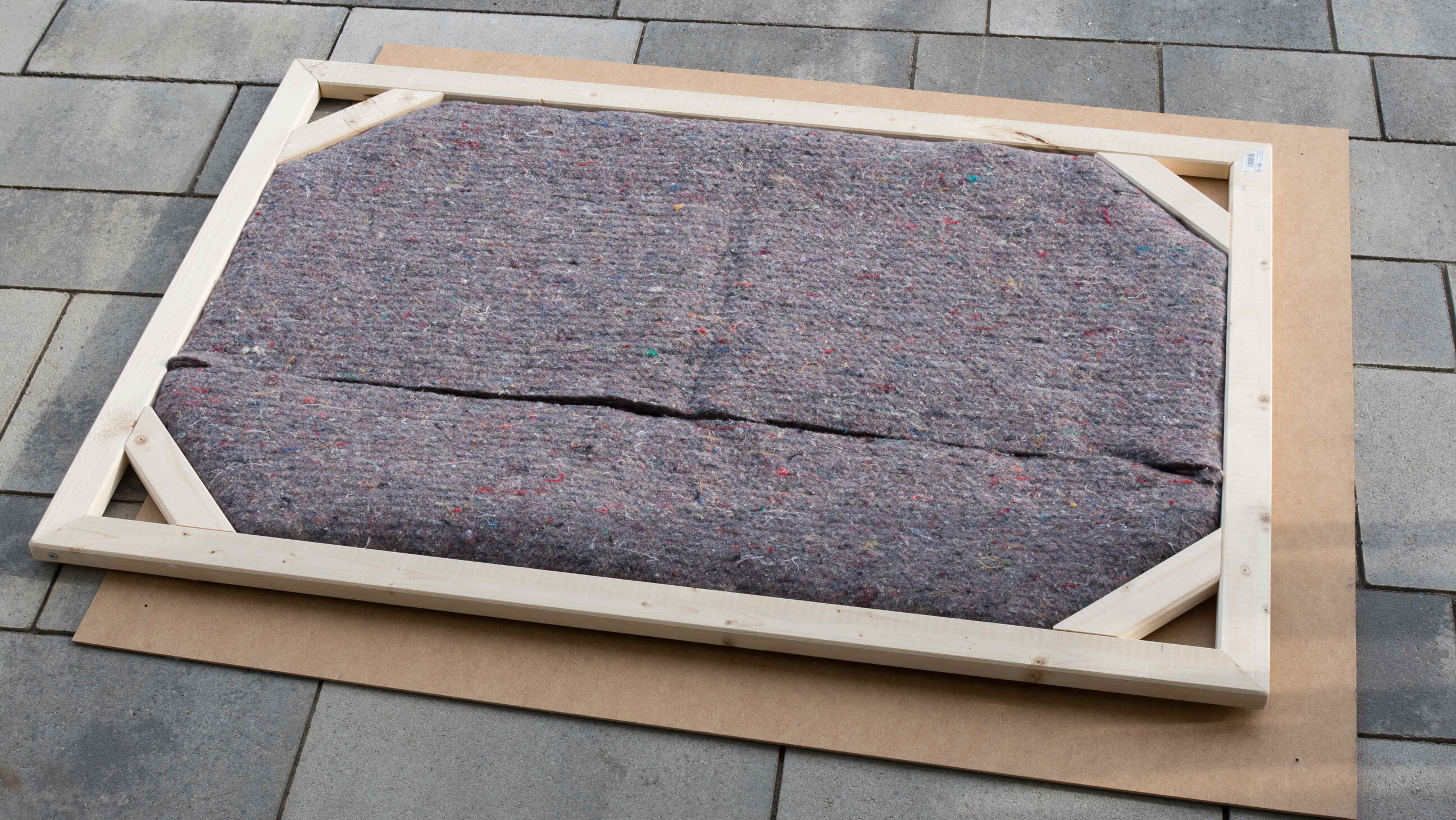

    Der Stoff hat eine Oberfläche, die übersäht ist mit kleinen Prismen aber den Schall auch durchlässt. Dazu baute ich mir einen Holzrahmen, aufgefüllt wurde der Rahmen mit sogenannter Polsterwolle (ca. 2 cm dick).
    Der fertige Holzrahmen mit angetackerter Polsterwolle
    Klicke auf die Grafik für eine vergrößerte Ansicht  Name: forum_akustikbild.jpg Ansichten: 0 Größe: 954,8 KB ID: 40599
    Je nach Motiv und Farbe des Polstermaterials kann es erforderlich werden, den Rahmen zu streichen, weil er sonst durchschimmern könnte.

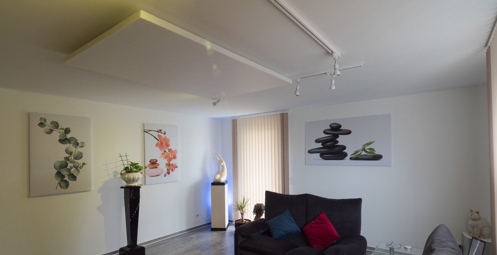

    Hier sind drei von insgesamt vier Akustikbildern an den Wänden (und Deckensegel).
    Klicke auf die Grafik für eine vergrößerte Ansicht  Name: forum_neue-akustik_-3.jpg Ansichten: 0 Größe: 452,6 KB ID: 40600
    Auf dem Boden (im Hördreieck) natürlich ein Flauschiteppich.
    Klicke auf die Grafik für eine vergrößerte Ansicht  Name: forum_neue-akustik_-4.jpg Ansichten: 0 Größe: 462,2 KB ID: 40606
    Im Ergebnis ist im Hoch-Mittelton der Raum gut geworden. Eine ordentliche Sprachverständlichkeit, von der sogar die Mini-Quäken-LS im TV-Gerät profitieren.

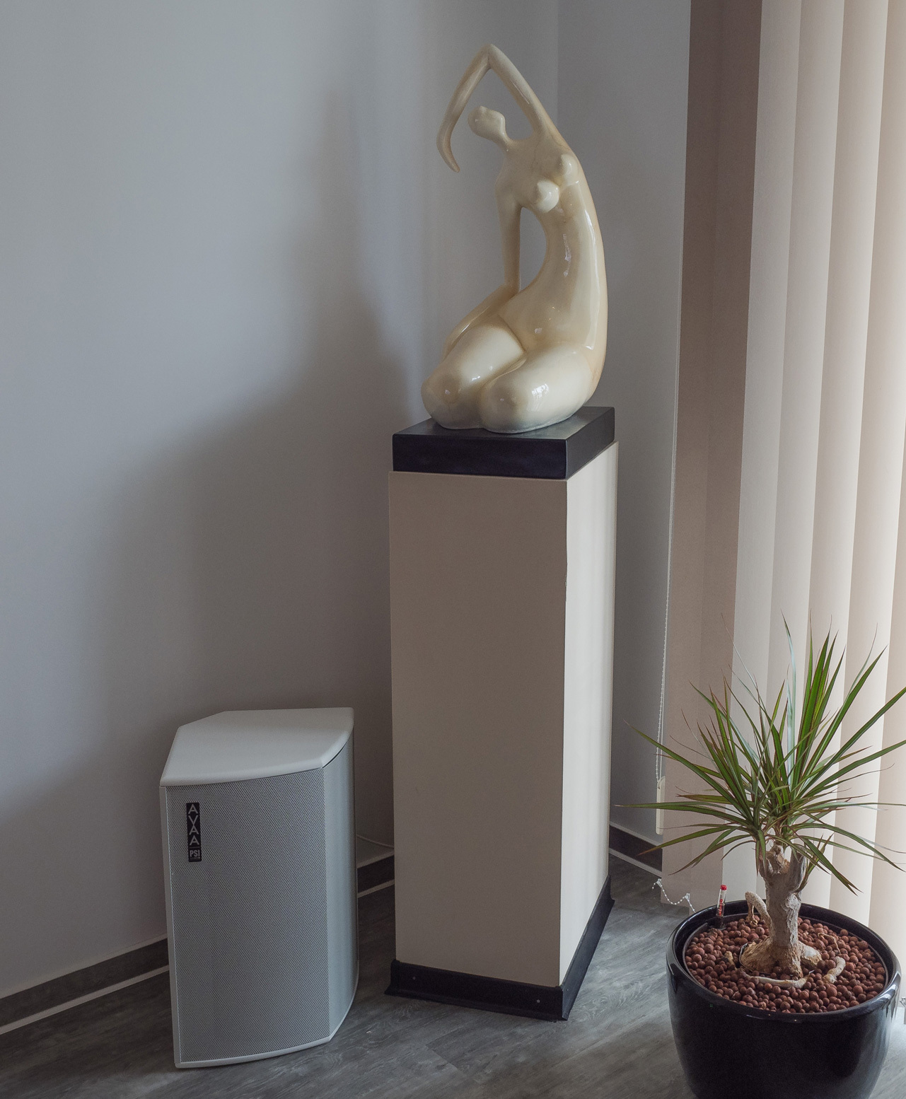

    Elektronische Bassfallen versprechen Wunderdinge. Und tatsächlich - was mit moderner Elektronik möglich ist, wurde „früher“ durch den Einsatz mehrerer Kubikmeter Steinwolle erledigt. Zum Einsatz kommt ein PSI Audio AVAA. Ich geb’s zu, so ganz genau weiß ich nicht, wie das Ding funktioniert, allerdings hält sich der Hersteller auch etwas bedeckt. Egal, es funktioniert. Im Aufbau ist das Teil in etwa so kompliziert wie eine Nachttischlampe mit Dimmer. Lediglich einen Pegelregler gibt es, den Rest erledigt die Elektronik bzw. sein Funktionsprinzip. Dabei wirkt er über einen Bereich von ~20 – 150 Hz. Er muss also nicht auf eine Störfrequenz eingestellt werden, sondern arbeitet extrem breitbandig. Hier hat sich auch einmal Herr Anselm Goertz mit dem Ding beschäftigt.
    Der PSI ist in etwa so groß wie ein mittelgroßer Subwoofer und wird idealerweise in einer Raumecke aufgestellt.
    Hier ein Größenvergleich mit dem ~100 Liter HH-Resonator
    Klicke auf die Grafik für eine vergrößerte Ansicht  Name: forum_neue-akustik_-6.jpg Ansichten: 0 Größe: 461,6 KB ID: 40601
    Natürlich kann auch moderne Elektronik keine Wunderdinge vollbringen. Aber das kleine Ding hat eine enorme Wirkung im Tiefbass, die mit einem richtig großen Helmi vergleichbar wären. Allerdings können auch mit dem PSI noch Restschweinerein im Bass vorhanden sein.

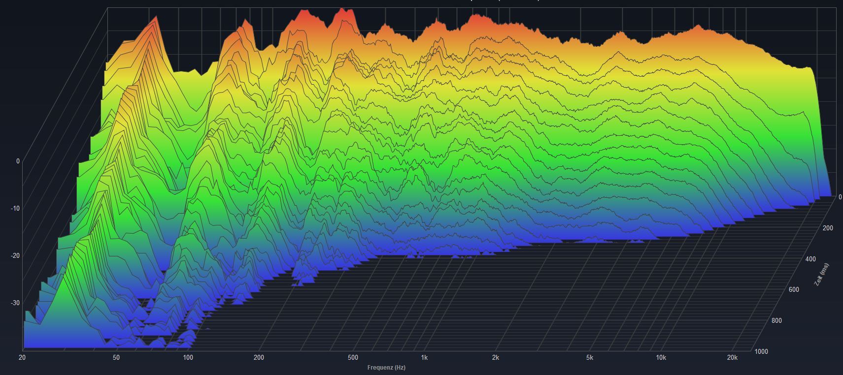

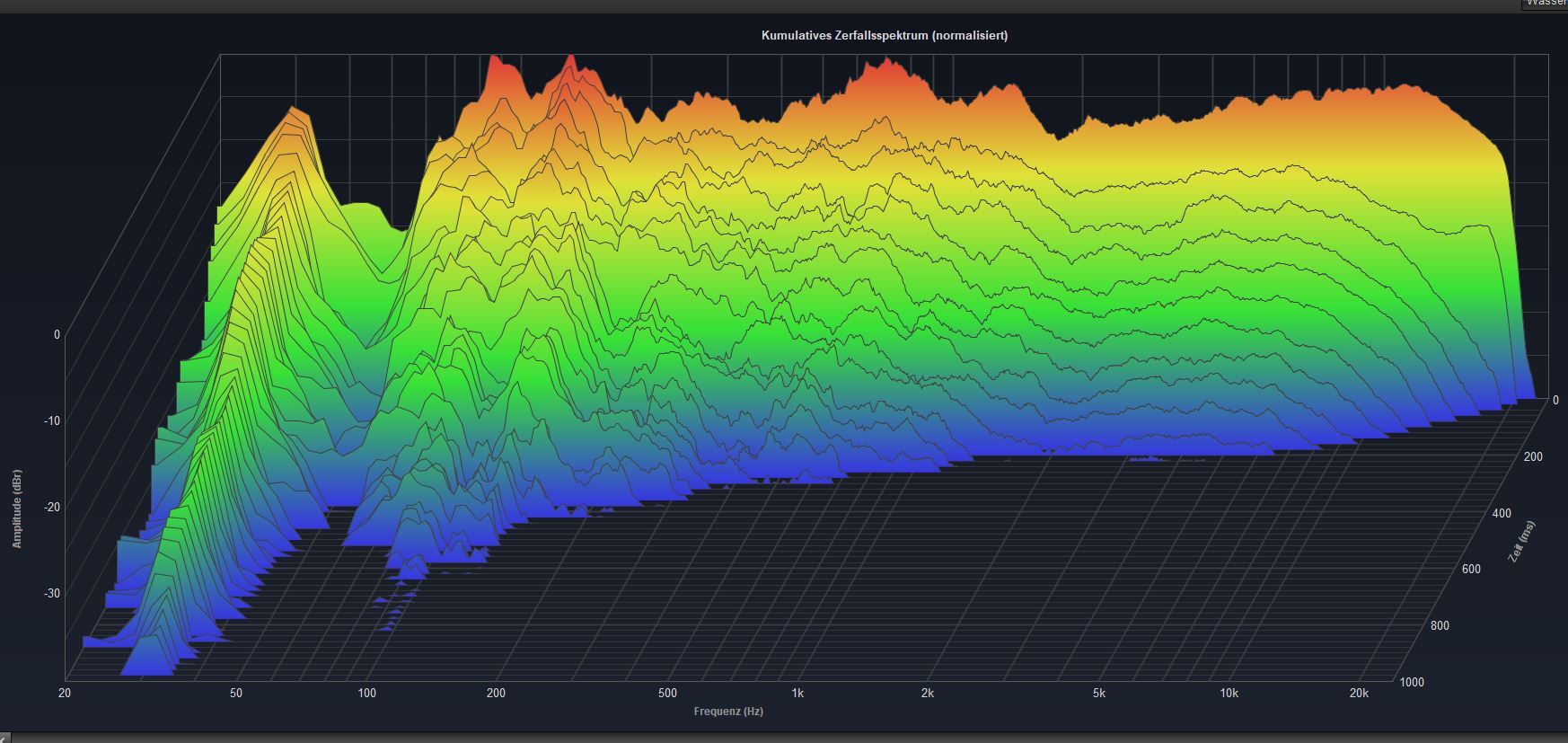

    Zwei Bilder mit Wasserfalldiagramm. Sie zeigen das Nachschwingverhalten mit und ohne Absorber.
    OHNE Absorber
    Klicke auf die Grafik für eine vergrößerte Ansicht  Name: Wasserfall ohne Absorber_links.JPG Ansichten: 0 Größe: 211,2 KB ID: 40602
    MIT Absorber
    Klicke auf die Grafik für eine vergrößerte Ansicht  Name: Wasserfall mit Absorber_links.JPG Ansichten: 0 Größe: 194,0 KB ID: 40603
    Der Amplitudengang
    Die rote Linie ist ohne Absorber, die gelbe Linie mit Absorber (jeweils links/recht summiert). Hier ist eine Linearsierung des Amplitudenganges zw. 75 - 250 Hz erkennbar. Insbesondere der Bereich ~75 - 120 Hz erfuhr eine deutliche Veränderung.

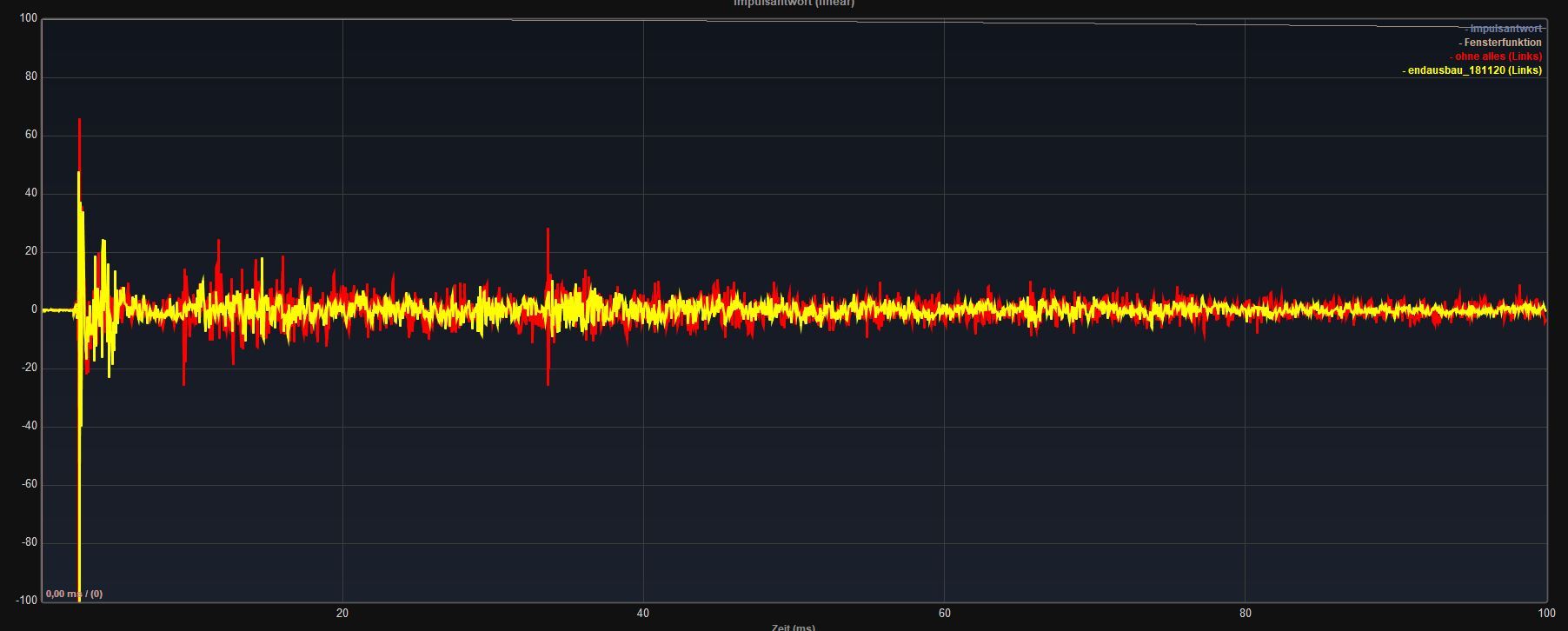

    Impulsantwort mit/ohne Absorber (rot = ohne Absorber, gelb = mit Absorber)
    Auch hier ist eine deutliche Veränderung erkennbar
    Klicke auf die Grafik für eine vergrößerte Ansicht  Name: Impulsantwort mit_ohne.JPG Ansichten: 0 Größe: 87,5 KB ID: 40605
