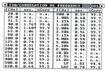

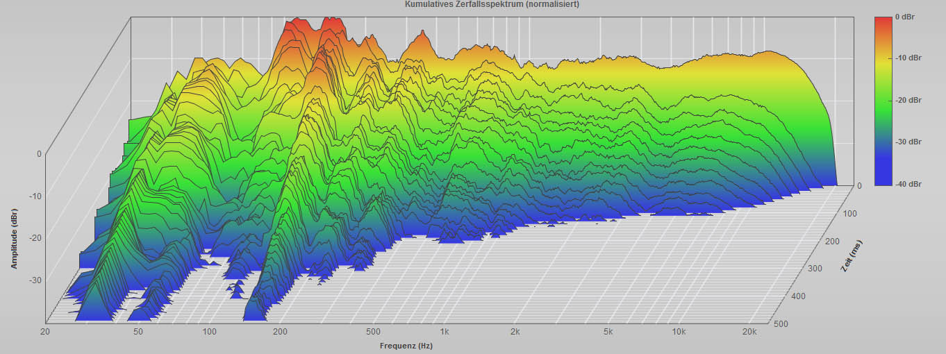

    Also irgendwo zwischen 30 - 2000 Hz. In den meisten Fällen (komplett leere und geflieste Räume ausgenommen) wird man oberhalb von 2 KHz schon bei unter <0,3 Sek Nachhallzeit liegen, so dass in dem Bereich wahrscheinlich eher asymmetrische Bedingungen Probleme bereiten können.
    War bei mir fast doppelt so hoch, bei der Bestandesaufnahme mit Raumzustand spärlich möbeliert, Teppich und Vorhang ergab bei 2 kHz 0.55 Sek. Nachhallzeit.

      Hi Markus,
      das ist schon richtig deftig.
      Hier mal der Wasserfall im Arbeitszimmer mit der AP1.2, keine akustischen Maßnahmen im Zimmer. Bei RT30 wird oberhalb von 0,5 KHz um 0,2 Sek angezeigt. Die beiden Moden bei ~30 und ~150 Hz machen mich am PC-Platz nicht verrückt.

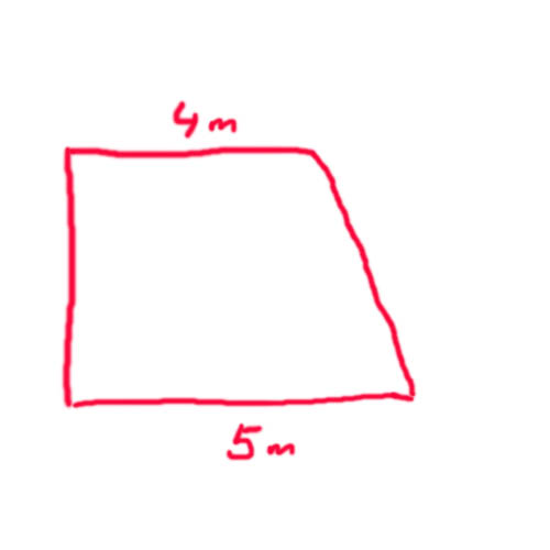

          Nee, die Raummoden entstsehen auf allen Achsen, also in Längs-, Quer-, Hoch- und Diagonalrichtung.
          Hier mal eine technisch brillante Zeichnung eines Grundrisses, der es vielleicht etwas deutlicher macht:
Ansichten: 182
Größe: 18,6 KB
          Eine Seite ist 5 Meter lang, der andere Seite 4 Meter, die Breite lassen wir einfach außen vor. Nach den üblichen Formeln hast du also einen Frequenzbereich, der von ~34 - ~43 Hz reicht. Das heißt, es bildet sich nicht eine kräftige Mode z. B. bei 5 Meter, sondern es bilden sich viele kleine Moden im genannten Bereich aus. Diese kleinen Moden sind nicht so störend, wie eine ausgeprägte Mode. Im Ergebnis lassen sich solche Räume auch kaum noch mit den üblichen Formeln erfassen, hier werden Messungen schnellere und bessere Ergebnisse liefern. Markus hat ja hierzu schon ein Programm genannt, mein abgebildeter Wasserfall entstand mit "Carma" von Audionet. Hauptproblem aller Messprogramme ist am Ende der Anschluss vom Mic.
          Im Raum und im LS-Gehäuse sind daher wenige parallele Wände positiv. Gleichzeitig siehst du aber auch das Problem des asymmetrischen Raumes in Sachen "räumliche Abbildung" des LS, da ja in unserem Raum die Reflexionen im Hoch-Mittelton unterschiedlich verlaufen.
          Für den Subwoofer spielt das nur eine untergeordnete Rolle. Denn wir haben ja in jedem Fall Raummoden, nur, dass sie je nach Position der Schallquelle im Zimmer an verschiedenen Orten ihre Auslöschung oder Addition haben. Simpelstes Beispiel, was man ganz leicht nachmachen kann: Einen tiefen Sinuston abspielen und im Zimmer umherlaufen. Die gleiche Übung kannst du auch machen, wenn der Sitzplatz gleich bleibt und der Sub an verschiedenen Stellen aufgebaut wird. In beiden "Übungen" wirst du Pegeldifferezen feststellen, die in Extremfällen bis zu 30 dB betragen können. Die Orte diesee Pegelabweichungen sind aber je nach den Positionen unterschiedlich.

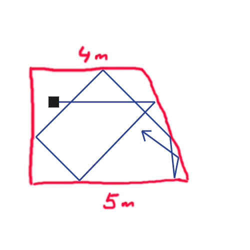

            Tatsächlich, gemäss unten verlinktem Wikipedia-Artikel gibt es nebst axialen auch diagonale und tangentiale Raummoden. (Diagonal kann ich mir ja irgendwie vorstellen, aber tangential? Hmmm....) Dabei ist meistens von quaderförmigen Räumen die Rede, aber nicht immer explizit.
            Zwischen zwei nicht parallelen Wänden kann ich mir so gar nicht vorstellen, wie sich da eine Eigenfrequenz bilden soll. Ich habe mir mal erlaubt, deine (wahrhaftig brillante) Plangrundlage zu ergänzen mit einem möglichen 'akustischen Strahl' und wie er sich im Grundriss bewegen könnte (Einfallswinkel = Ausfallswinkel):

            Der wird doch (unabhängig von der Frequenz) wild im Raum herumschiessen und einfach so lange nachhallen, bis er "zu Tode absorbiert" ist. Oder habe ich eine irrelevante Richtung gewählt?

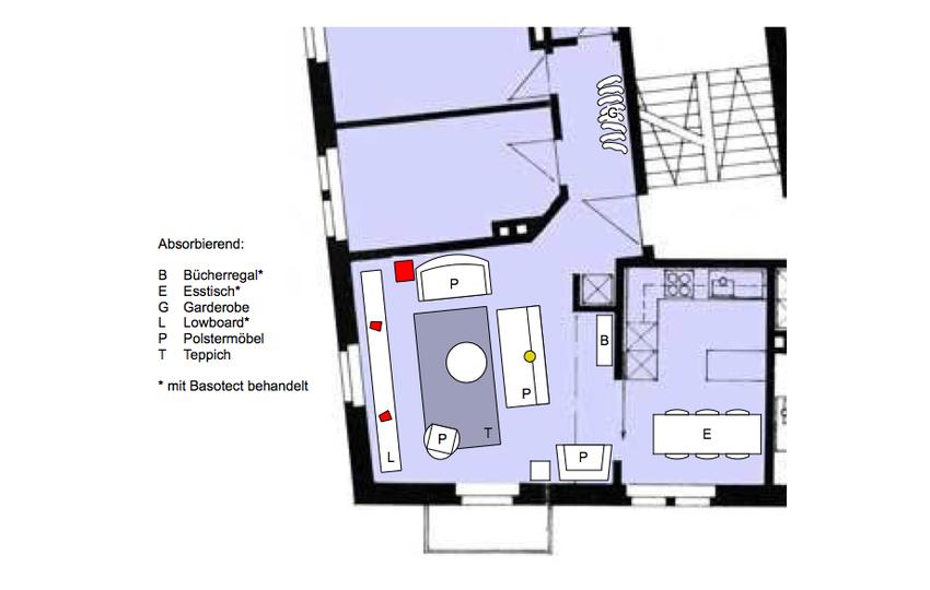

            Hier mal mein Raum. Seine Grundform ähnelt zwar einem Quadrat – was wohl äusserst ungünstig wäre – auf dem Plan erkennt man jedoch gut die 'Verdrehung':
Ansichten: 174
Größe: 37,7 KB
            Rot sind übrigens meine Lautsprecher und gelb meine Hörposition eingezeichnet.
            Gestern habe ich mal die Übergangsfrequenz Sub-Sat von 60 auf 70 Hz angehoben und einfach mal ein paar bekannte Musikstücke gehört. Die Erkenntnisse lauten vorerst:
            1. Ich höre keinen Unterschied.
            2. Ich bin eigentlich doch schon seeehr zufrieden <:-D
            Ob ich durch die leichte Asymmetrie irgendein Defizit in der Räumlichkeit habe, kann ich nicht beurteilen. Ich kann mich nur erinnern, dass durch das Installieren der Basotect-Absorber der Klang insgesamt deutlich besser (sprich: natürlicher) wurde – die räumliche Abbildung war wohl ein Aspekt davon. Wenn ich im Sweet Spot sitze, dann tut sich jedenfalls bei einer guten Aufnahme ein völlig anderer Raum auf. Faszinierend finde ich insbesondere, wenn einzelne Klänge plötzlich von ausserhalb der Stereobasis oder sogar von schräg hinten kommen – obwohl keine Surroundlautsprecher laufen. Und: Dass eben die Musik sehr wohl noch nachhallen kann, aber eben nur genau dann, wenn diese Information auf dem Tonträger vorhanden ist.
            Ich glaube nun, auf physischer Ebene kann ich wohl kaum noch wesentliche Verbesserungen erzielen. Reizen würde mich aber, das Ganze mal grob durchzumessen. Gibt es dazu eigentlich nicht auch einigermassen taugliche Apps für ein iPhone?
              Hallo Philipp
              es gibt zwei "Modelle" zur Reflexion von Schallwellen.
              Wie du es skizziert hast (mit dem berühmten Einfallswinkel = Ausfallswinkel) ist dieser Vergleich eher für den Hochtonbereich anzusehen. Im Hochtonbereich ist der Vergleich mit Lichtwellen zulässig. Im Tiefbassbereich verhalten sich die Schallwellen eher wie Wasserwellen. Der Unterschied ist, dass Wasserwellen auch gebeugt werden können, sie können "um die Ecke laufen".
              Das kannst du auch simpel in deiner Wohnung beobachten, wenn der Bassbereich auch in die Nebenräume "gut hörbar ist", während im Hochton fast nichts mehr vorhanden ist.
              Ganz genau genommen können natürlich auch Lichtwellen gebeugt werden, siehe die optischen Fehler in Objektiven bei sehr kleinen Blendenöffnungen. Im akustischen Bereich können wir uns für die Verdeutlichung simpel merken:
              Hochtonbereich: Einfallswinkel = Ausfallswinkel, der Vergleich mit dem Licht einer Lampe passt ganz gut.
              Tiefbassbereich: Wellen können auch gebeugt werden, hier treffen eher Wasserwellen zu.
              Natürlich ist es erst einmal richtig, dass sich neben den üblichen Axialmoden auch die tangentialen und obliquen Moden bilden. Im Hochtonbereich wirkt sich aber bereits die Luft dämpfend aus, so dass dort die Zeit, die die Welle durch den Raum wandert, nicht so ausgeprägt ist, wie im Tiefbassbereich. Das ist auch der Grund, warum im Tiefvass die Nachhallzeiten grundsätzlich viel länger sind, als im Hochtonbereich.
              Tiefbass und Hochton... dann hast du natürlich den großen Bereich der "Grauzone", weshalb auch alle Rechenmodelle nur bedingt in der Praxis einsetzbar sind. Wer's wirklich genau wissen will/muss, wird an Messungen nicht vorbei kommen.

                Hi Markus,
                [ATTACH=CONFIG]n36504[/ATTACH]
                Danke Norbert für deine Mühe! Dieser Vergleich zeigt mir doch, dass ich einen besonderen Raum habe.
                Zwischenzeitlich kann ich betreffend Überdämpfung im Hochton Entwarnung geben: Mein Gehör brauchte offenbar wirklich Zeit, um sich an den neuen Raum zu gewöhnen. Man bin ich froh!! Die Behandlung der Decke brachte bei Musik und Film so einen deutlichen klanglichen Unterschied, als ob man vor einer neuen Anlage sitzen würde. Wer das selber nicht erlebt hat, glaubt's wahrscheinlich nicht, erlebe meine Musik- und Filmsammlung schon wieder neu. Gut dass mich Harald noch zurückgehalten hat, sonst hätte ich womöglich noch einen Blödsinn gemacht. :-)
                Und dabei bin ich wahrscheinlich akustisch noch lange nicht angekommen: Nächste Problemzone ist eine massive Überhöhung unterhalb von 80 Hz, das habe ich derzeit so gelöst, dass ich die P50.2 auf klein gestellt habe und bei 80Hz trenne. Das habe ich ja lange nicht übers Herz gebracht, die P50.2 so zu beschneiden, aber das "wummern" bei basslastigen Aufnahmen und höheren Pegeln ist jetzt weg und sie spielt bis zu hohen Pegeln hinauf lockerer und entpannter. Der alte BR-Sub ist aber kein ebenbürtiger Zuspieler für die P50.2, deshalb sollte der DHL-Mann jeden Augenblick mit zwei geschlossenen 12 Zöllern von SVS im Gepäck klingeln. :-)
                Für die restlichen Frequenzen ist das Messmikrofon nun auch bestellt, um mit REW eine Zwischenbestandesaufnahme vorzunehmen. Ich bin auf die Ergebnisse der Messungen schon gespannt.

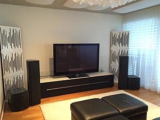

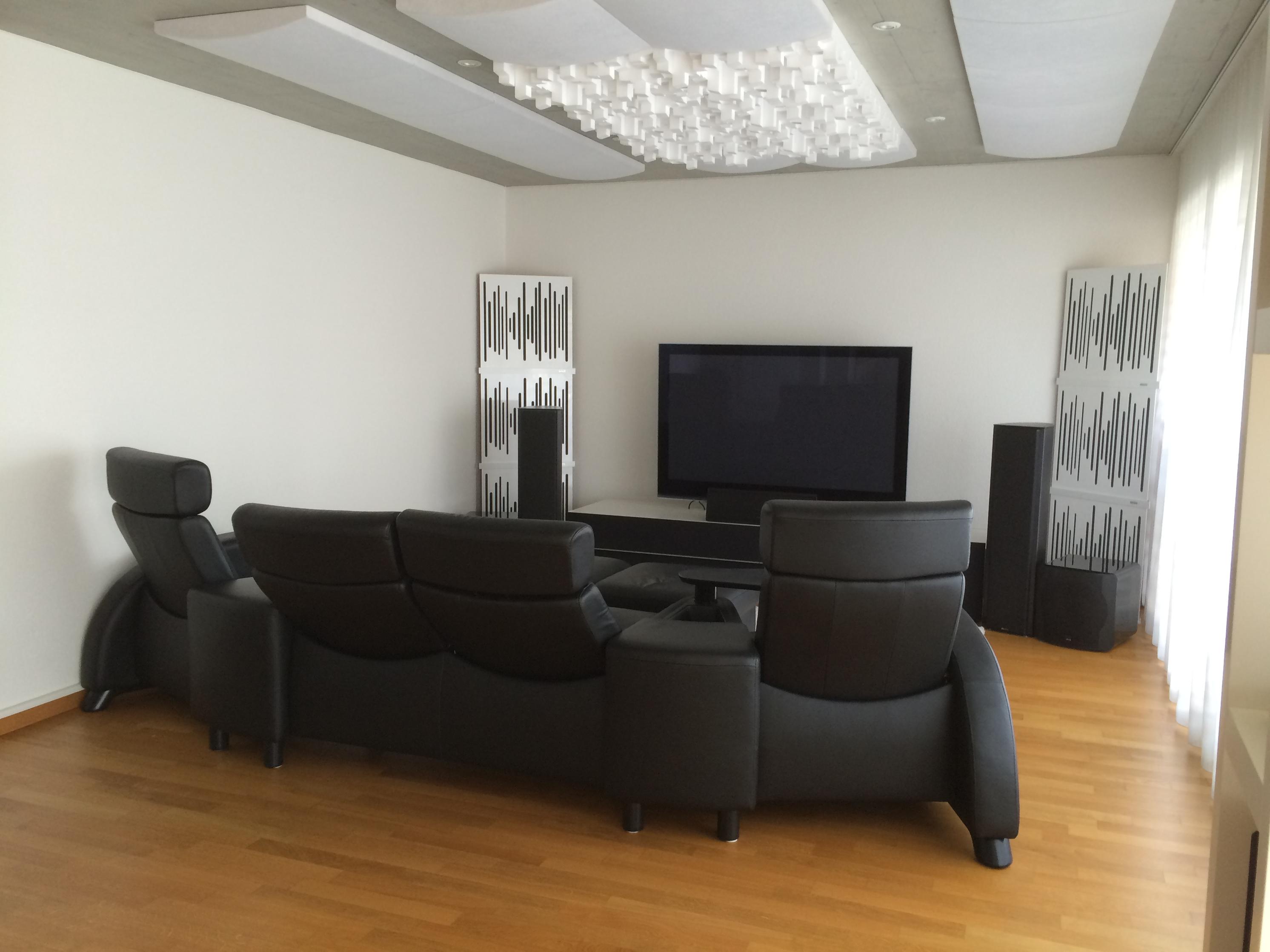

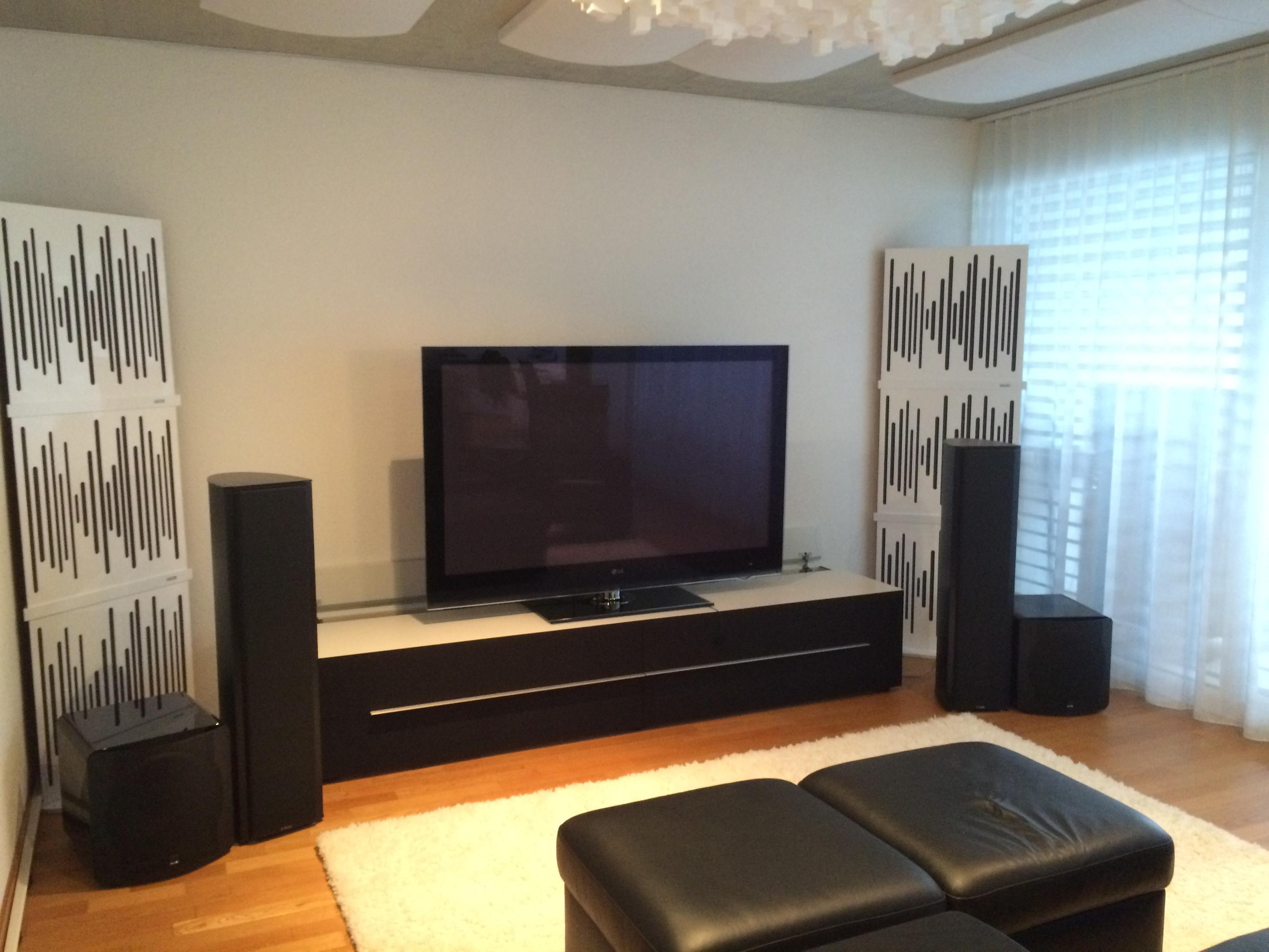

                        Kleines Update: Die Woche war heftig im positiven Sinne, zuerst kamen die zwei aktiven geschlossenen 12 Zoll Frontfire-Subs von SVS zur Unterstützung der P50.2 in der Front dazu und gestern das lang ersehnte Back (Surround) Upgrade in Form der Premium 3.2 und der Premium Center Large kam im gleichen Zuge zum Testen mit. Ich habe mich in letzter Minute dann doch noch gegen die Lowboard-Integration der Subwoofer entschieden, da ich dort „nur“ zwei 10 Zöller untergebracht hätte und die Auswahl durch Maximalmasse sehr eingeschränkt war.
                        Ich bin hin- und weg, was für eine Steigerung in so vielen Bereichen, ich komm aus dem schwärmen gar nicht mehr heraus, dies mal vorab, mehr dann wenn die P3.2 und der Center eingespielt sind. Und noch ein, zwei Fotoeindrücke... sorry für die miserable Handyqualität, ich muss endlich eine gescheite Kamera kaufen.

                          das past schon mit den Fotos - sieht klasse aus!
                          Und wenn Du klanglich auch noch so angetan bist - herzlichen Glückwunsch!
                            Danke Harald! Kann derzeit gar nicht genug kriegen: Die Subs bringen die Front mit ihrem abgrundtiefem, knochentrockenen und impulstreuen Bass so weit nach vorne, selbst die Dialoge profitieren davon. Die Schnelligkeit der Bässe ggü. dem alten BR-Kollegen ist faszinierend. Und die P3.2 macht hinten so eine homogene und druckvolle Effektkulisse ggü. vorher. Mehrkanalmusik spielt nun in einer anderen Liga. Ich hatte zuerst Bedenken, dass die P3.2 für hinten zu schade ist, eindeutig nicht! Beim Center muss ich noch mehr testen, um ein abschliessendes Bild zu erhalten.
                              Und du glaubst, das hängt mit BR zusammen?
                                der Unterschied zwischen den BR und den geschlossenen Modellen ist schon hörbar...
