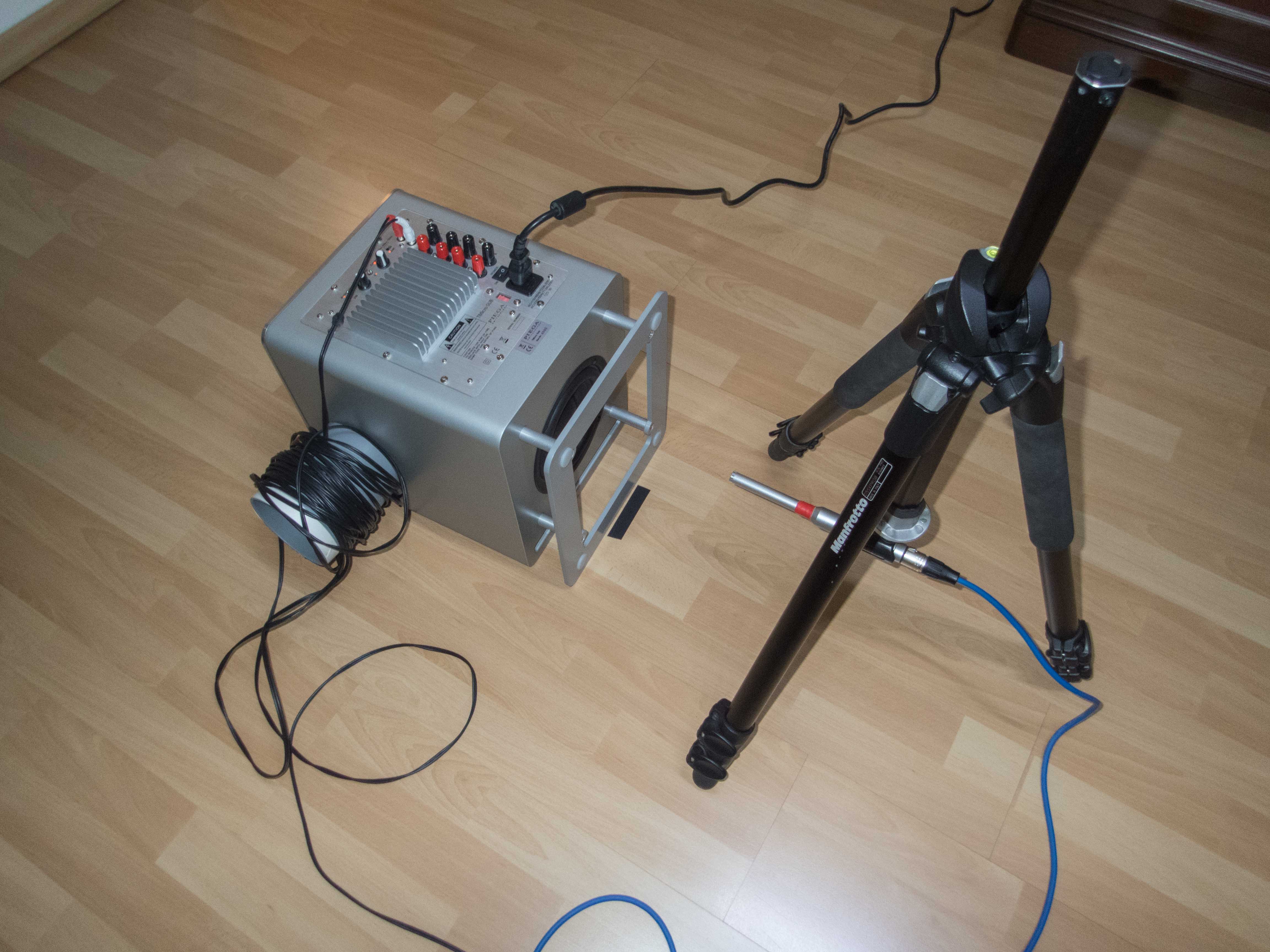

              Ich hab einfach mal den TMicroSub „umgestülpt“ und ein paar Messungen gemacht. Das heißt, er war sowohl in der Downfire- als auch in der Frontfire-Position. Dazu stand der Sub ungefähr in Zimmermitte.
              Die Messungen erwiesen sich als recht tricky, da ich sehr dicht mit dem Mic an den Sub ging und dadurch bedingt auch sehr dicht am Boden war. Letzteres lässt mit Sicherheit das Messergebnis verfälschen. Auf Grund der mir zur Verfügung stehenden Messtechnik und den Messbedingungen im Zimmer kann ich diese Messung natürlich nicht als Maß aller Dinge bezeichnen. Es sind eher grobe Abschätzungen.
              Es zeigte sich, dass bereits die Position Mic zur BR-Öffnung in der Downfire-Positon Auswirkung auf die Impulsmessung hatte. Aber es zeigte sich recht schnell, dass die ganzen Diskussionen an der Realität vorbei gehen. Wichtige Erkenntnis: der Frontfire ist lauter. Das erforderte, dass ich für vergleichende Kurven den Aufnahmepegel immer etwas korrigiert habe.
              Ungefähr in dieser Form wurden die Messungen durchgeführt:
Ansichten: 290
Größe: 810,3 KB

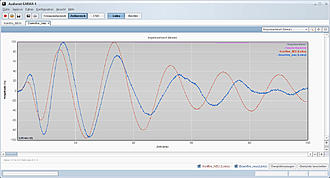

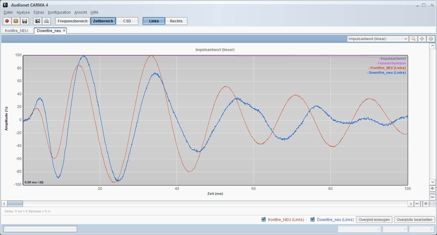

              Die Messungen ums Zeitverhalten.
              Das Mic war ca. 10 cm über dem Boden, Abstand zum Sub ca 10 cm
              Rote Line: Frontfire
              Blaue Linie: Downfire
              Innerhalb der ersten ~30 ms sind im Zeitverhalten kaum Unterschiede. Danach mischt sich der Raum zu sehr ein.
Ansichten: 274
Größe: 105,2 KB

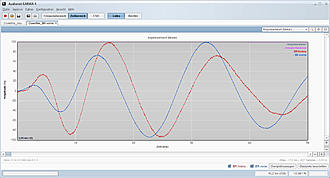

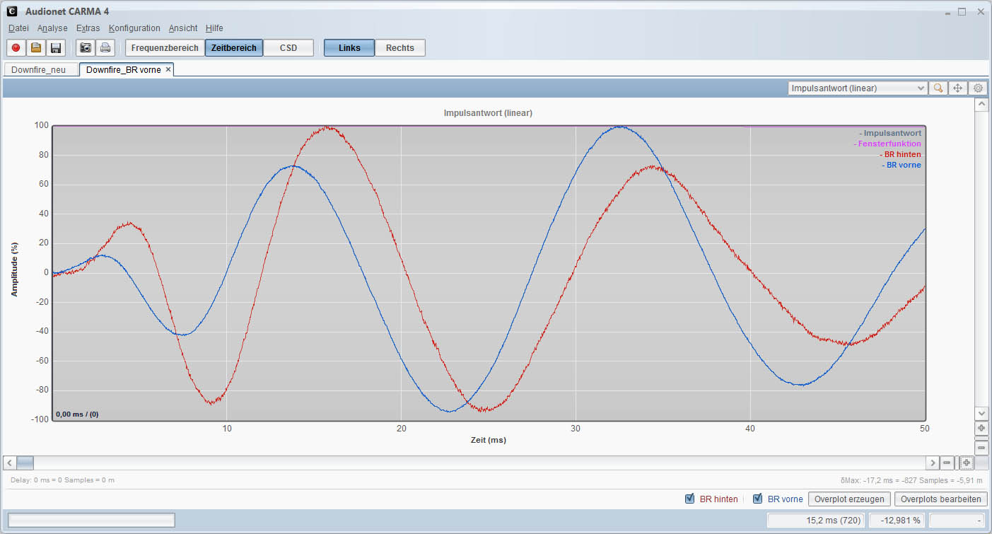

              Gleiche Mic-Position wie oben, aber jetzt ist einmal die BR-Öffnung „vorne“, dann „hinten“
              Blaue Linie: BR vorne
              Rote Linie: BR hinten
              Unterschiede maximal 2 ms, das kann sich bereits aus der Distanz BR-Öffnung -> Mic ergeben
Ansichten: 285
Größe: 102,7 KB

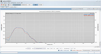

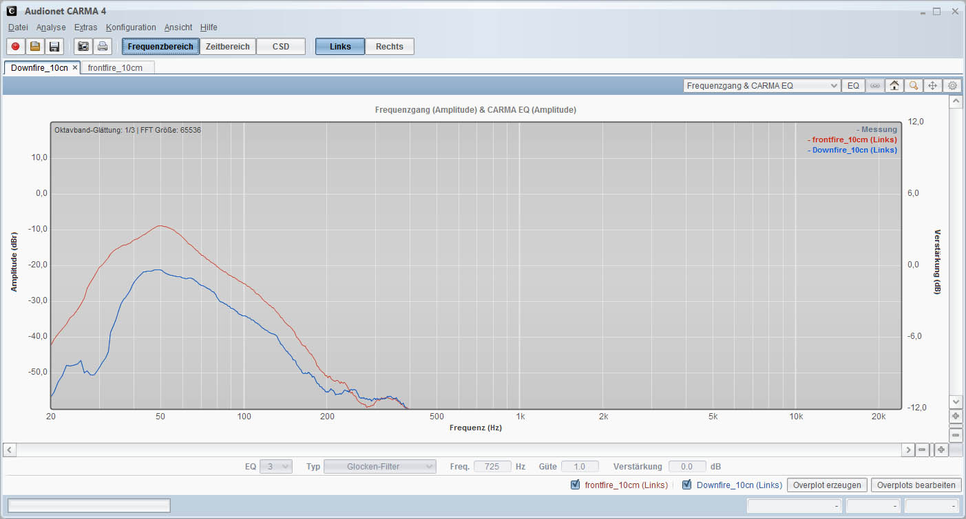

              Auf der kurzen Distanz sind erhebliche Pegeldifferenzen erkennbar, die deutlich über 10 dB liegen. Der Downfire ist auf der kurzen Distanz deutlich leiser
Ansichten: 292
Größe: 93,1 KB

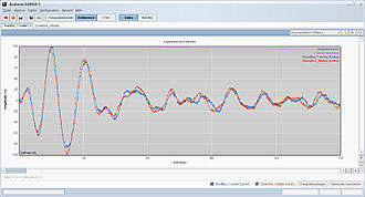

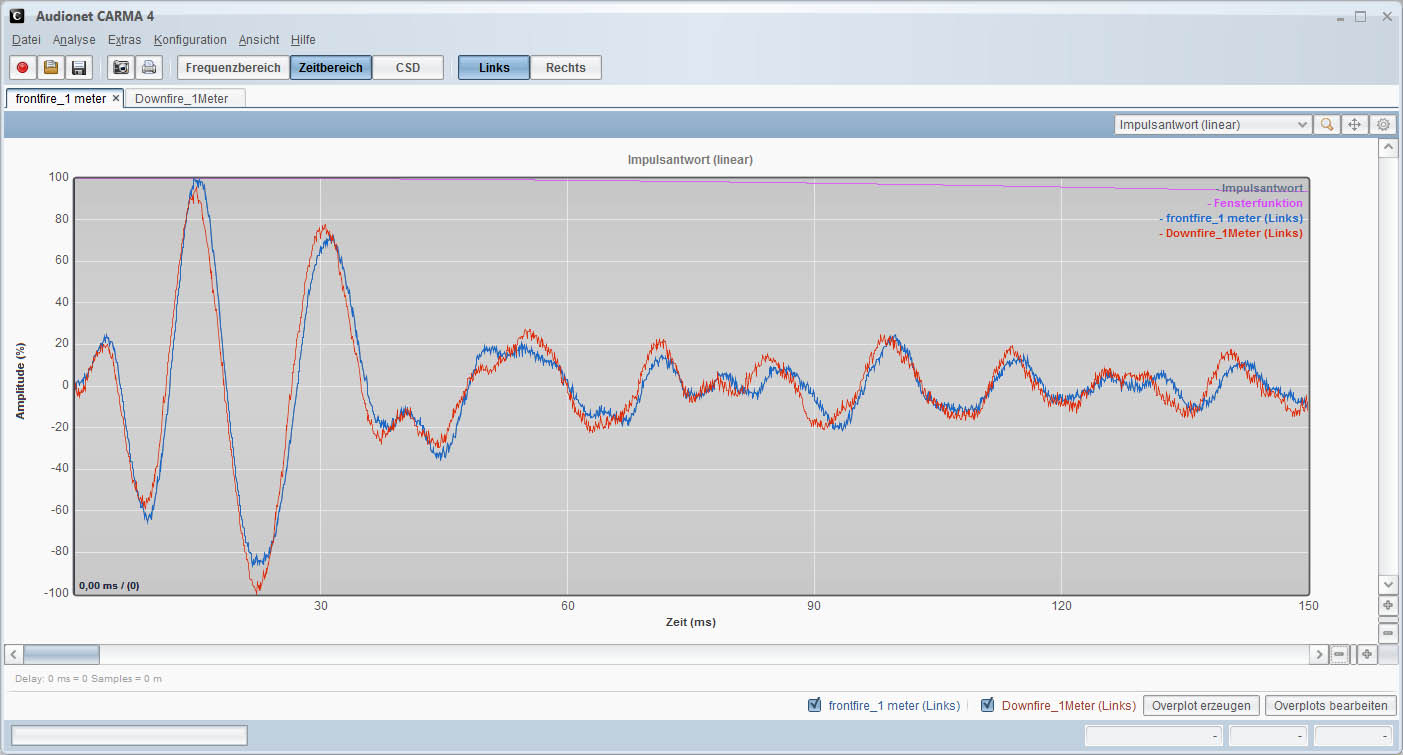

              Bisher waren die Messungen mehr oder weniger direkt am Sub, bei größerer Distanz (1 Meter, 10 cm über dem Boden) ohne Pegelausgleich am Mic, sieht es so aus,
              Blaue Linie: Frontfire
              Rote Linie: Downfire
              Im Pegel schrumpfen die Differenzen erheblich zusammen (<2 dB), auch die Impulsantwort (hier sogar auf 150 ms) ist fast deckungsgleich
Ansichten: 268
Größe: 91,9 KB
Ansichten: 289
Größe: 104,9 KB
              Insbesondere die Messungen in 1 Meter Distanz lassen keine signifikanten Unterschiede erkennen. Bedenkt man noch die äußeren Bedingungen und das Hobby-Messequipment, schießen die Diskussionen über Frontfire/Downfire weit über‘s Ziel hinaus.
