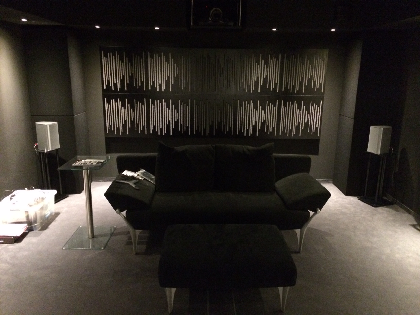

      hier nun die Rückwand:
Name: Kino Wavewood.JPG
Ansichten: 195
Größe: 532,5 KB
