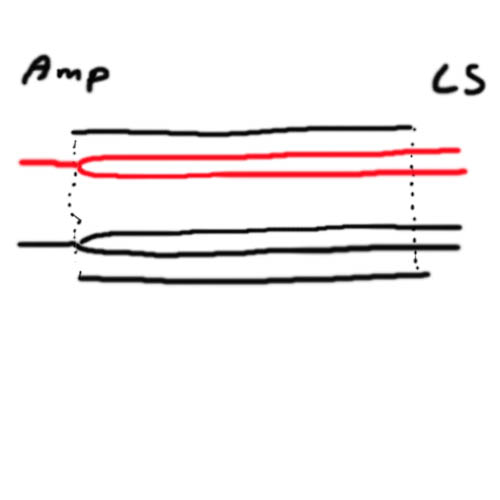

    Ob's sich Single- oder Bi-Wire klanglich auswirkt, ist selbst hier im PIEGA-Forum nicht ganz klar auszumachen Manche sagen ja, andere nein, ich gehöre zur "nein-Fraktion".
    Im Prinzip ist es kein Problem das Opus1 von Single- auf Bi-Wire umzulöten. Auch eine Seite Single-, andere Seite Bi-Wire ist unproblematisch.
    Aber....Vorsicht. Im schlimmsten Fall kannst du einen Kurzschluss produzieren, im harmlosen Fall wird eine Phase vertauscht.
    Im Innern sind die einzelnen Adern nummeriert, es gibt also keine Farbcodierung. Da musst du wirklich ganz genau gucken. Solltest du auf der Single-Wire Seite nicht an die Nummern kommen, kannst du die richtigen Kabel mit einem ganz einfachen Ohm-Messer ermitteln, damit du sie mit ein bisschen Schrumpfschlauch passend markieren kannst.
    Die Metall-Schirmung wird nicht angeschlossen.
    Im Bildchen wird es vielleicht klarer, warum es eine Gefahr gibt, wenn die Adern (rot/schwarz) verwechselt werden.

            Ja, richtig. Technisch betrachtet machst du daraus ein Single-Wire-Kabel.
            Es verdoppelt sich der Kabel-Querschnitt, der Widerstand halbiert sich. Rein rechnerisch erhöht sich dadurch auch der Dämpfungsfaktor, was zumindest in der Theorie auch die Basskontrolle verbessert.
            Ob's hörbar ist...????
            Wenn du gedanklich in der Handskizze in #16 die offenen Kabelenden zusammenknotest, hast du das gleiche Schaltungsbild wie mit den kleinen Kabelbrücken am Speaker.
            (Nur zur Richtigstellung in der Handskizze: Es gilt natürlich, dass die beiden roten Kabelenden zusmmengeführt werden und die beiden schwarzen. Ein "Mischbetrieb" bedeutet Kurzschluss)
            Wichtig ist aber, dass die Variante mit Kabelbrücke
            AUF KEINEN FALL bei Bi-Amping (also mit zwei Verstärkerzügen je LS)
            eingesetzt wird.
