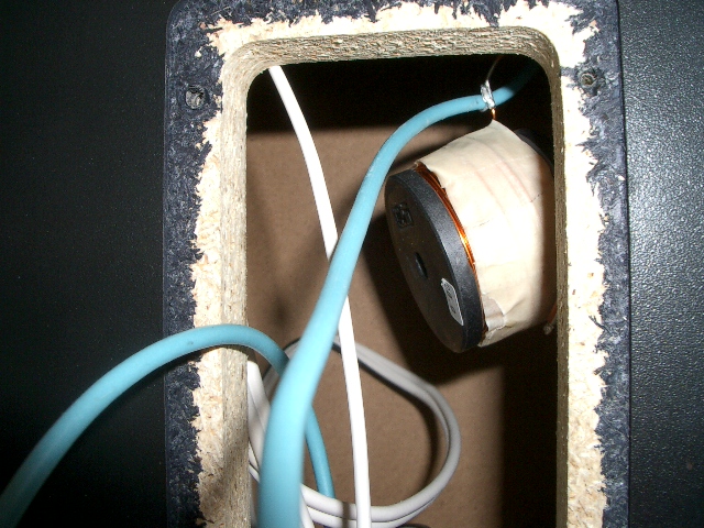

                    Besten Dank für die Tipps. Ich habe leider keinen Ohm-Messer, habe aber mal eine Sichtprüfung vorgenommen...Terminals ab, keine losen Kabel gefunden, das wäre wohl das einfachste gewesen.
                    In einem LS hängen zwei Spulen recht wild herum :shock:, das ist mit Sicherheit nicht so gewollt (siehe Foto). Hat es da wohl die Weiche zerlegt? Kann ich da selbst reinschauen oder lieber nicht?

                        Das sieht nicht sehr gut aus. Ist es den wirklich eine LDR 6.2 und keine 6.0? Wenn ja, hast Du den ursprünglichen Kaufbeleg. Wie ist die Seriennummer? - Wir haben noch nie hellblaue Kabel verwendet..... Spulen sollten auch nicht rumfliegen.....
                        Ich würde versuchen einen Händler zu finden, der die Lautsprecher mal anschaut.

                            Möglicherweise wurden sie ja unsachgemäss modifiziert...und wenn du davon vorher nichts gewusst hast, gibt's wohl nur eins....
                            (ist nur so 'n Gedanke, immerhin haben ja noch keine blaue Kabel und 'rumhängende Spulen das Werk verlassen...)
                              Drängt sich aber auf, dass etwas verschlimmbessert wurde
