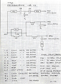

sehr überzeugt vom klang ihrer bändchen-hochtöner habe ich mir (wirklich) alte LDR 4.2 zum restaurieren gekauft. die sicken der beiden tiel/mitteltöner waren steinhart, die Vifa-Treiber gibts natürlich nicht mehr, passende sicken SR-115.2 waren aber kein problem zu beschaffen.
alles in allem klingen sie inzwischen ganz brauchbar, der bass ist gut, die höhen traumhaft seiden, die mittel allerdings sind irgendwie "verhangen, bzw. gedämpft".
ich würde daher gerne jetzt auch noch den/die elkos der weiche ersetzen. denke mal, die haben 25 jahre auf dem buckel, da kann man nicht böse sein......
gibt es ausser auf der platine direkt am anschlußterminal noch eine weiche? darauf ist ja nur ein dicker elko mit 147µF. könnten sie mir sogar ggf. die schaltung der weiche zur verfügung stellen oder zumindest die elko-werte nennen? ich habe im netzt wirklich keine info gefunden, sonst würde ich sie nicht belästigen!
