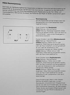

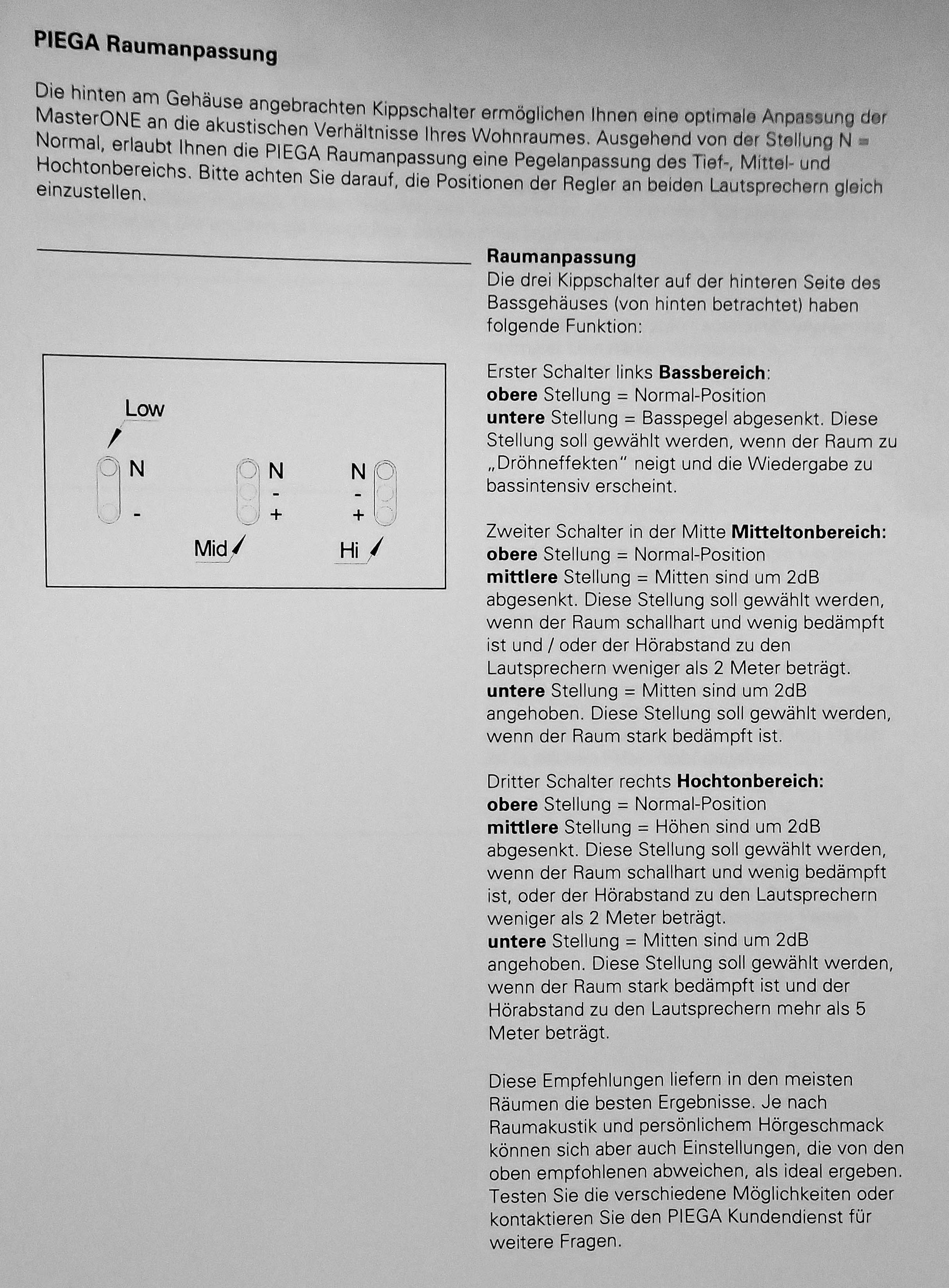

    Hallo zusammen. Ich kann die Bedienungsanleitung meiner Master One nicht finden. Auf piega.ch ist sie nicht im Downloadbereich. Das Problem: Ich habe vergessen was welcher Klangregler auf der Rückseite macht. Könnt ihr bitte weiterhelfen?
    Danke und Gruss

    Ich hab' die Passage aus der Anleitung quick & dirty fotografiert
Ansichten: 158
Größe: 797,3 KB
      ist ja dann immer noch wie bei der guten alten C40...
        danke Norbert
