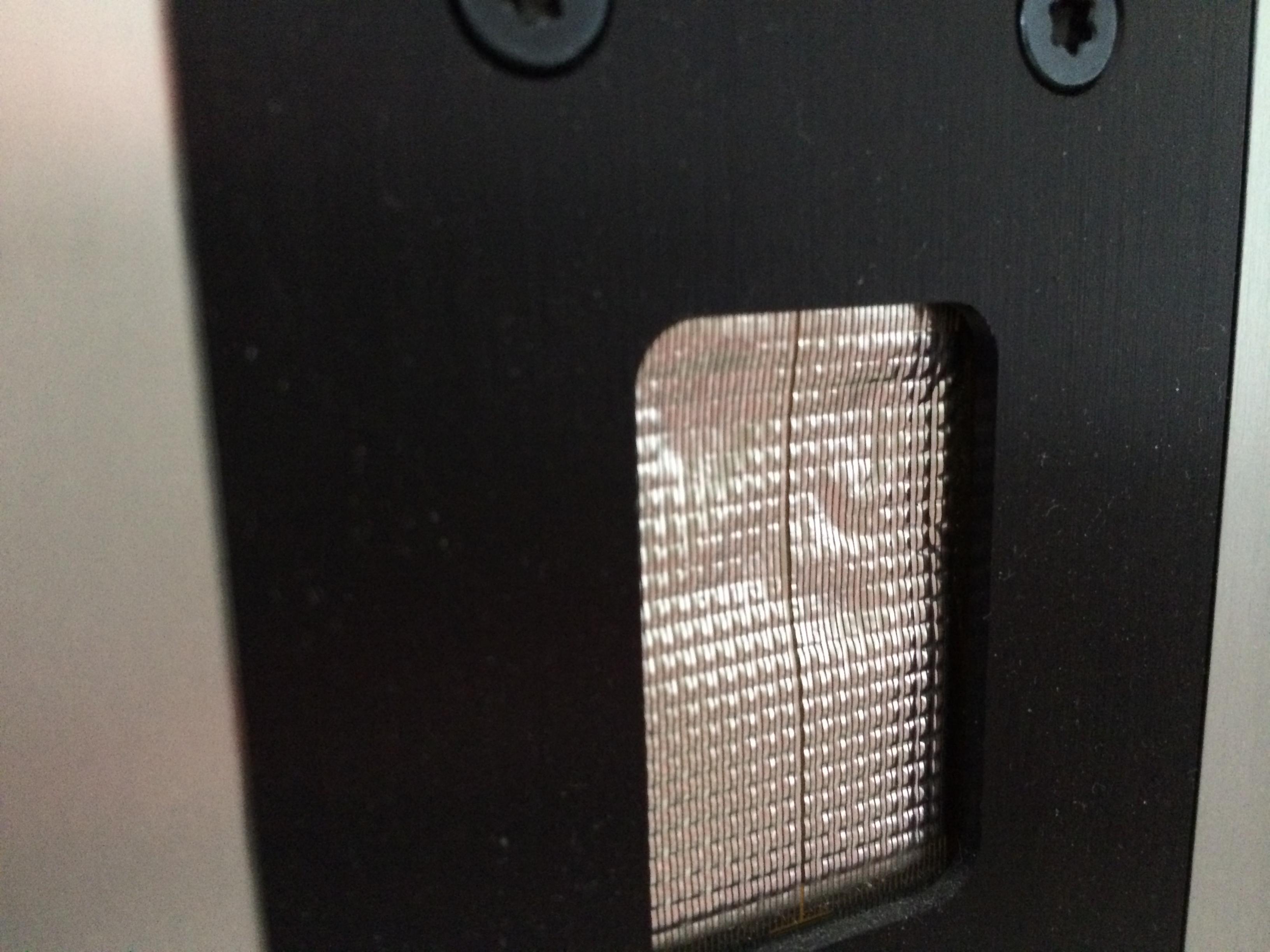

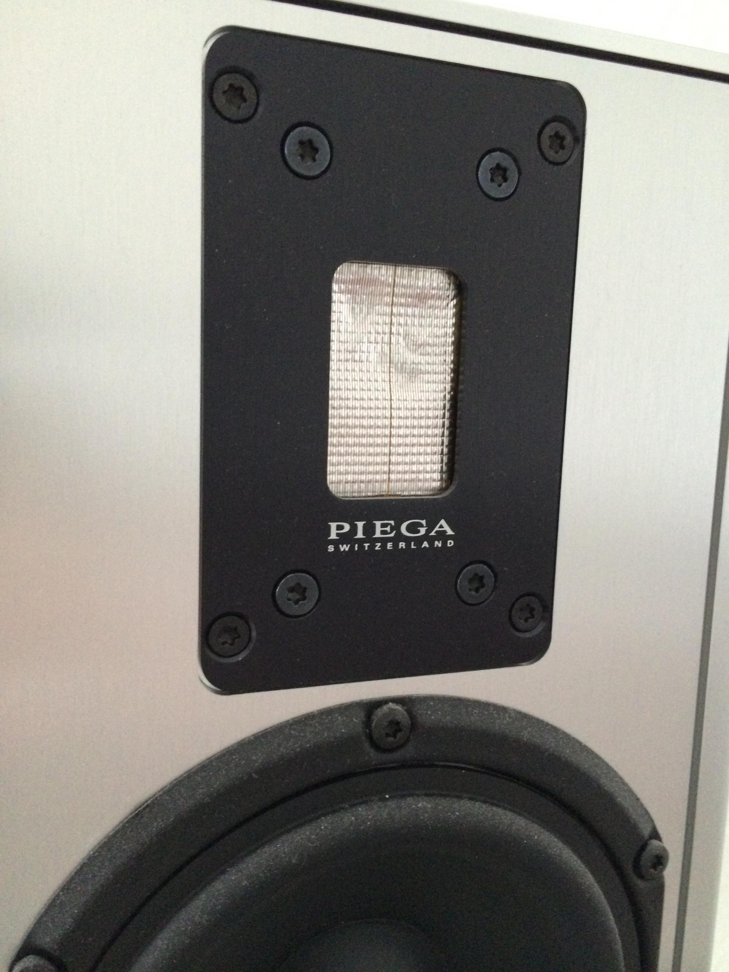

    Nun ist mir aber ein Missgeschick passiert, welches zumindest die Optik des Hochtöners angeknaxt hat.
    Hatte einen iPhone Kopfhörer auf einer Box abgelegt und war beim runternehmen anscheinen unachtsam, so dass die Ohrmuscheln von oben zwischen Abdeckgitter und Box geraten sind. Die Ohrmuscheln fühlten sich "magisch" von den Hochtönern angezogen und haben einen bleibenden Eindruck hinterlassen (siehe Fotos).
    Soweit so gut bzw. schlecht und der Schreck war gross. Zu meiner freudigen Überraschung hat der anschliessende Soundcheck keinerlei Beeinträchtigung zu vorher (kann täuschen), aber auch keinen Unterschied im direkten Vergleich mit der unbeschädigten P1 ergeben. Sollte noch erwähnen, dass der Vergleich nicht mit Publikumsgeräuschen (höre/sehe fast ausschliesslich BD Live Konzerte in Mehrkanal) sondern mit einer Test BD gemacht wurde.
    Um was muss ich mir nun Sorgen machen, um den LS oder mein Gehör?

    Servus Helmut,
    mein Mitgefühl bzgl. des Missgeschicks - kann nachvollziehen wie sich das anfühlt wenn man Blödsinn gemacht hat...
    Einem Freund von mir ist das mit seinen P10 vor vielen Jahren mal ähnlich passiert: Der Zipper vom Reissverschluss fühlte sich angezogen. Aber auch er konnte keinen Unterschied feststellen und hat daher den optisch verunstalteten Hochtöner immer noch...
    MIr hat der Händler mal bei der Anlieferung eine Delle in den Hochtöner gedrückt: hab den dann austauschen lassen, da es mich einfach OPTISCH dermaßen gestört hat - auf den Hörtest habe ich es gar nicht ankommen lassen.
    Für was auch immer Du Dich entscheidest:
    erstmal entspannen und evtl. einen Schluck trinken.
    Alles wird gut - zur Not muss das Bändchen halt getauscht werden (und das Einspielen beginnt von Neuem... )

        Der LDR verhält sich "an oder aus". Er funktioniert oder er funktioniert nicht. Erst bei extremster Deformierung verschlechterst sich der Klirr, aber dann müsstest du die Folie wahrscheinlich einen Tag in die Waschmaschine stecken.
        Übrigens, dass passiert auch Profis, dass sich z. B. ein Schlüsselbund in der Jackentasche vom LDR "magisch angezogen" fühlt.
        Den LS mit "verbeulter Membran" haben wir hier gehört (zoomt mal auf den Hochtöner
        Aber der Hochtöner machte seinen üblichen Job.
        Es ist natürlich ein mehr als ärgerlicher "Eyecatcher", vor allem bei solchen Ursachen.

          Danke Norbert für das Feedback.
          Dann hake ich das Ganze als Missgeschick und kleinem Schönheitfehler an dem LS ab.
          Es erstaunt mich zwar immer noch, dass diese keine Beeinträchtigung am Klang erzeugt, aber mir soll es Recht sein :p.
