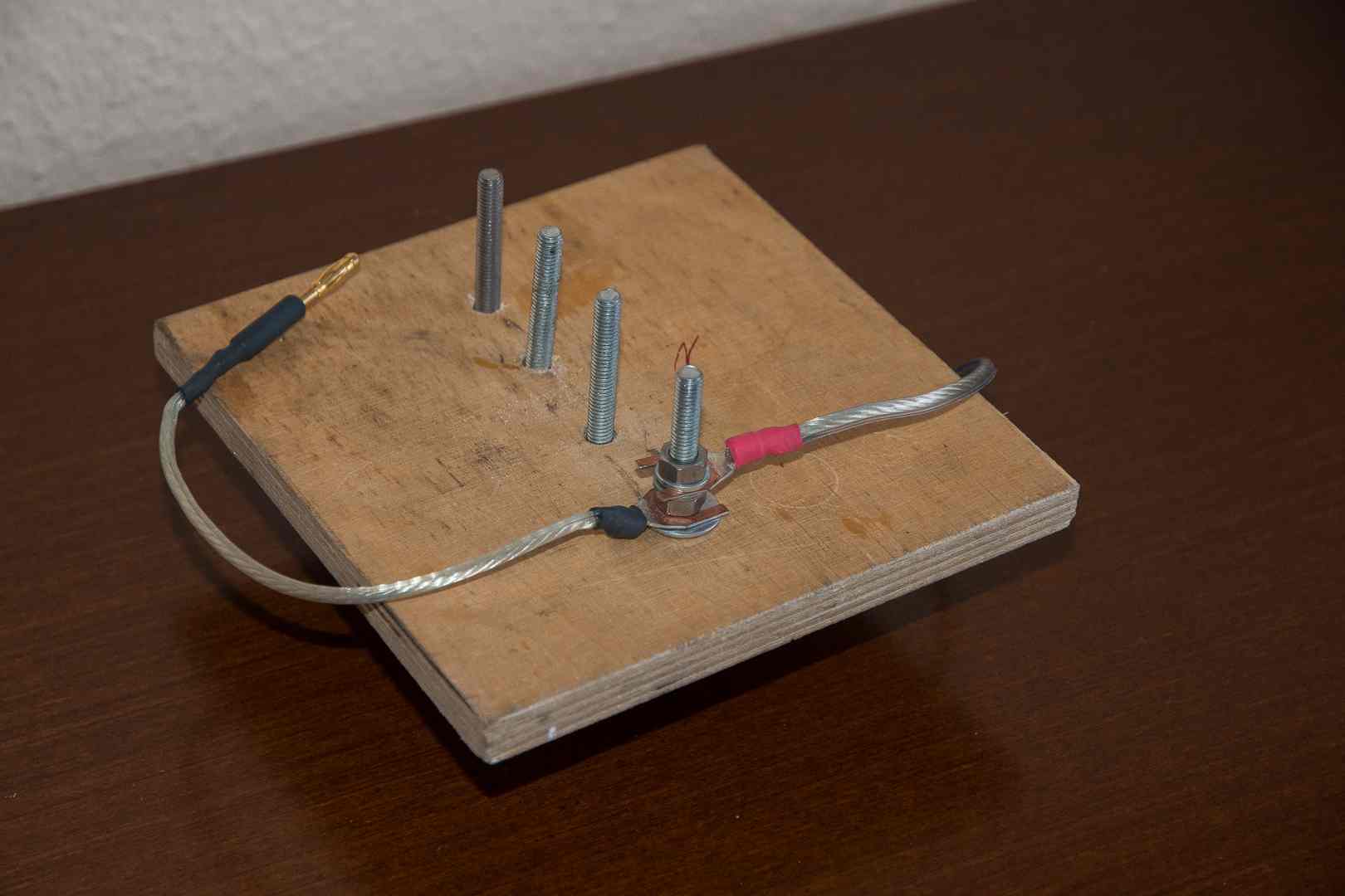

      Basteltipp: Du müsstest auf einem kleinen Sperrholz-Brettchen 4 Messingschrauben mit Maschinengewinde so montieren, dass du dort mit Kabelschuhen ran kannst. Dann kannst du die Schrauben wiederum mit Kabeln und Stecker versehen, wie du es benötigst.
      Anstelle der 4 Messingschrauben kannst du auch "Lautsprecherbuchsen" einsetzen.

          Für zwei C40 brauchst du 2 kleine Sperrholzbrettchen, 8 Messingschrauben ein paar Muttern und Scheiben, ein paar Kabelenden und Kabelschuhe. Alles zusammen wahrscheinlich keine 10 Euro und 30 Minuten Bastelaufwand. Damit kannst du praktisch unendlich viele Versuche durchführen.

              Ich bastel' dir mal ein Papiermodell und mache ein Bildchen.
                Sogar mit einem kleinen Sperrholzbrettchen.....
                War jetzt alles quick & dirty, die Schrauben sind aus verzinktem Eisen, die Muttern und Scheiben aus der Kramkiste und die Kabel haben die falsche Farbcodierung. Ich hab' auch nur eine Schraube mit Muttern versehen, ich denke, der Rest dürfte sich selbst erklären.
                Bei den Kabeln also jetzt einfach mal alle in schwarzer Kabelcodierung vorstellen.
                Im linken Bildchen die einfachste Form, so dass zwei Kabel mit Kabelschuhen verbunden werden können. Links das kurze Ende für die C40, rechts wäre jetzt dein Hyper-Super-Kabel.
                Im rechten Bild komme ich praktisch mit einem Single-Wire auf das Brettchen und gehe für das BiWi-Terminal der C40 mit zwei Kabel raus. Dazu setze ich dann lediglich eine kleine Kabelbrücke mit Krokodilklemmen ein. Für die Kabelbrücken kann man den Händler fragen, ob er was vernünftiges basteln kann, wenn die eigenen Fähigkeiten mit dem Lötkolben nicht sooo ausgeprägt sind. Mit der kleinen Kabelbrücke kannst du somit auch Single- und Bi-Wire-Kabel einfach und schnell an der C40 probieren
                Es geht eigentlich nur darum die Kabelschuhe so zu verbinden, dass sie keinen Kurzschluss verursachen. Anstelle der Muttern kann man auch sogenannte Rändelmuttern einsetzen, so dass kein Schraubenschlüssel erforderlich wird. Das sind aber eher Feinheiten.
                Z. B.: http://www.schraubenbude.de/index.ph...467-c-433_7252
                Dass so eine Konstruktion auf keinen Fall für 230 Volt verwendet werden darf, steht wohl außer Frage.
