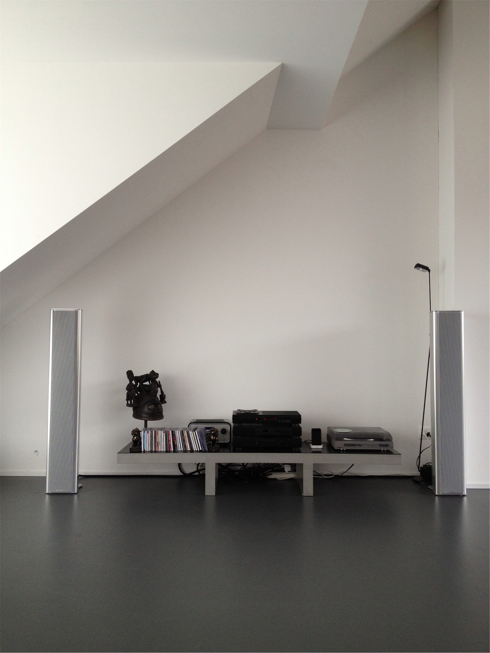

    ich habe einigew fotos von der Aufstellung meiner Anlage beigefügt und bitte um hilfe ob ich es gut gemacht habe.
    Danke.

    hinter das Mittelteil Deines Racks würde ich eine Blende montieren - dann stört der Kabelsalat das Auge nicht mehr ;-)

      Die Aufstellung ist soweit OK. Details lassen sich durch Versuch und Irrtum ermitteln.
      Ich würde mal mit einem Teppich vor den LS experimentieren, um frühe Reflexionen vom Boden zu dämpfen. So ein Teppich kann Wunder bewirken!
      Die LS evtl. auf den Hörplatz einwinkeln.
      Vielleicht hinter der Anlage einmal mit einer dicken Decke experimentieren, ob durch Dämpfung der Refexionen an der Wand die Räumlichkeit etwas verbessert wird.
      Vielleicht noch mit dem Abstand LS <-> Rückwand einige Versuche machen
