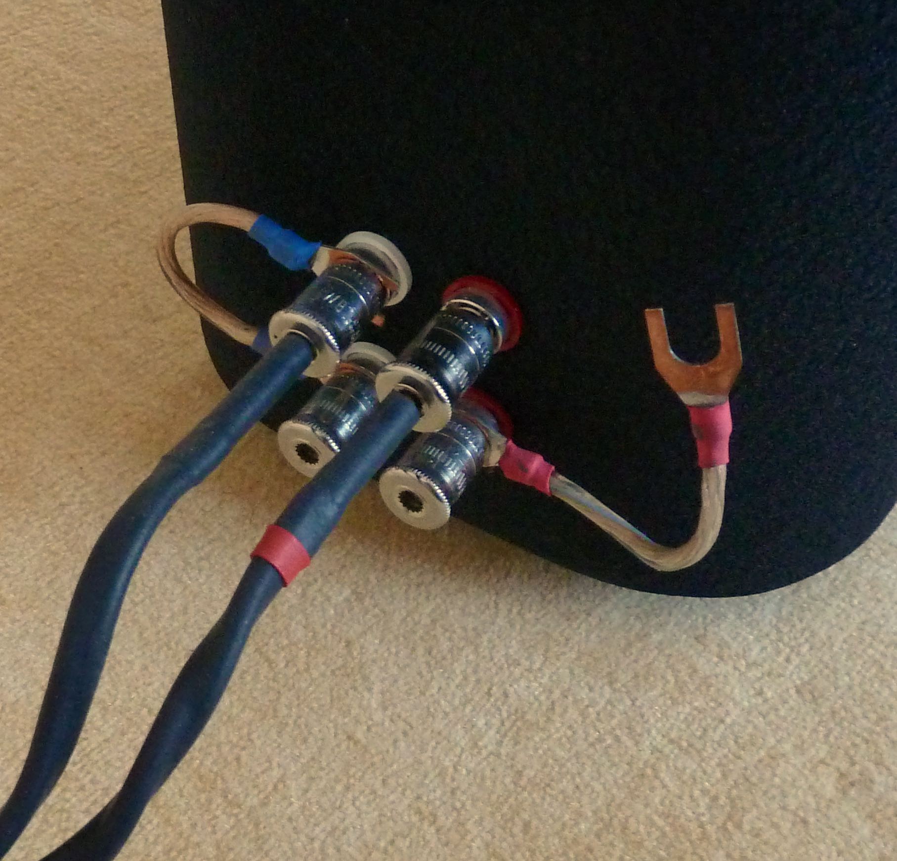

    Die Lösung mit den Kabelendhülsen ohne Bananstecker ist ganz hervorragend. Viiiiel besser als ihr Ruf. Was vielleicht auch gehen könnte sind Gabelkabelschuhe/offene Kabelschuhe. Da musst du auf die Größe der "Öffnung" achten. Die handelsüblichen "Gabeln" mit 6 mm werden vielleicht nicht passen.
    Also diese Bauform:
    Aber da kann dir dein Händler sicherlich noch ganz viele Alternativen anbieten.

          Bei Wandmontage empfiehlt es sich tatsächlich, entweder freie Kabelenden, Kabelhülsen, oder -schuhe zu verwenden. Für Bananas ist kein Platz.

              Die kommen aus dem Kfz-Bereich. Aber in dem Punkt bin ich ja sowieso ein wenig rustikaler.
