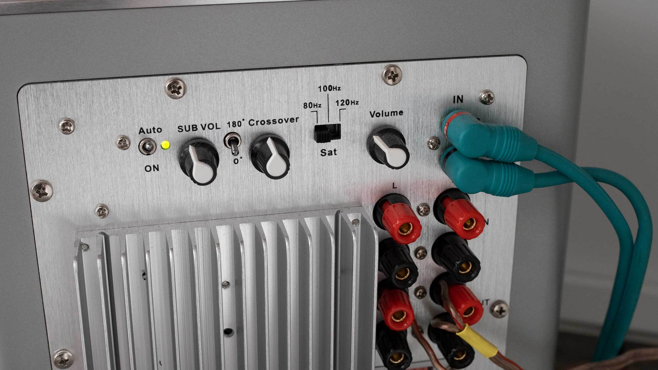

              Hast du dieses Anschlussfeld (achte auf die Regler/Schalter)?
              Klicke auf die Grafik für eine vergrößerte Ansicht  Name: tmicro.jpg Ansichten: 0 Größe: 319,5 KB ID: 41095
              Du solltest den Sub ohne Reglementierung einstellen:
              Sub Vol: maximal (Regler nach rechts)
              Crossover: maximal (Regler nach rechts)
              Volume: maximal (Regler nach rechts)
              Jetzt kann dein Yamaha alles nach seinen Möglichkeiten (automatisch) filtern, ohne dass der Sub irgendetwas "einschnürt".
              Eine Besonderheit ist der 3-stufige Schalter "Sat". Mit diesem Schalter legst du fest, ab welcher Frequenz die Satelliten über die Verstärker-Elektronik des Sub gespeist werden. Da du aber deine Hauptlautsprecher am Yamaha anklemmst, ist das für dich ohne Bedeutung. Zu deiner "inneren Sicherheit" kannst du ihn auch auf 120 Hz stellen
              Mit Hilfe der Kombination Crossover-Regler und dem kleinen Schalter kannst du etwas tricksen, um sehr kleine LS etwas "fülliger" klingen zu lassen. Aber wie gesagt, das klappt nur, wenn die Hauptlautsprecher direkt vom Sub versorgt werden.
              Schaue auch mal hier, wie die Schalter und Regler wirken.

                Wer genau auf das Bildchen mit den Sub-Einstellungen schaut, findet zwei Volume-Regler.
                Mit dem Sub-Volume wird der Pegel nur des Subwoofers angepasst.
                Mit dem Volume wird der Gesamtpegel des System eingestellt. Das ist dann interessant, wenn die Hauptlautsprecher am Sub angeschlossen werden. Das ist dann so etwas wie ein Gain-Regler, mit dem der Subwoofer-Eingang optimal auf das Zuspiel-Gerät eingestellt werden kann. Das kann sich dann auch auf die Einschaltautomatik auswirken.
                2 Beispiele:
                Damit im "Leisebetrieb" nicht vorschnell die Abschaltautomatik reagiert, kann der Volume-Regler auf "leise" gestellt werden. In der Folge muss am Vorverstärker/Quellgerät der Pegel auch für geringe Lautstärken "aufgedreht" werden. Das heißt, dass ein relativ großer Strom in den Subwoofer-Eingang kommt (es aber nicht sehr laut ist) und somit die Ein-/Ausschaltautomatik ein klein wenig "ausgetrickst" wird.
                Nicht selten reagieren Lautstärkeregelungen im Leisebetrieb oftmals recht grobteilig. Auch hier kann die Anpassung des "Volume" so erfolgen, dass wir bei unserer bevorzugten Lautstärke den Lautstärkeregler am Quellgerät ungefähr in der Mittelstellung haben. Wenn ich nicht den Sub für Fotos "vorkrame" und dabei alles verstelle, steht mein Volume-Regler ungefähr in der 09:00 Uhr Position. Am PC muss ich dann ungefähr "auf knapp Hälfte" hochziehen, um normales Radiogedudel zu haben. Im Leisebetrieb habe ich damit immer noch eine feine Regelung und die Ausschaltautomatik schaltet nicht ab. Gleichzeitig habe ich für höhere Pegel noch genügend Reserven.

                Das heißt auch, sollte die Einmessautomatik den Sub "nicht leiser bekommen" kann mit dem Volume-Regler der Subwoofer-Eingang etwas "unempfindlicher" eingestellt werden.
                Zuletzt geändert von nk; 11.10.2021, 13:37.
                  @Norbert
                  Danke für all die Mühe, an meinem Sub gibts nur einen Volume-Regler (ansonsten alles wie am Bildchen von dir), insofern trifft mich das nicht - der wird dann wohl nur die Lautstärke des Sub machen.
