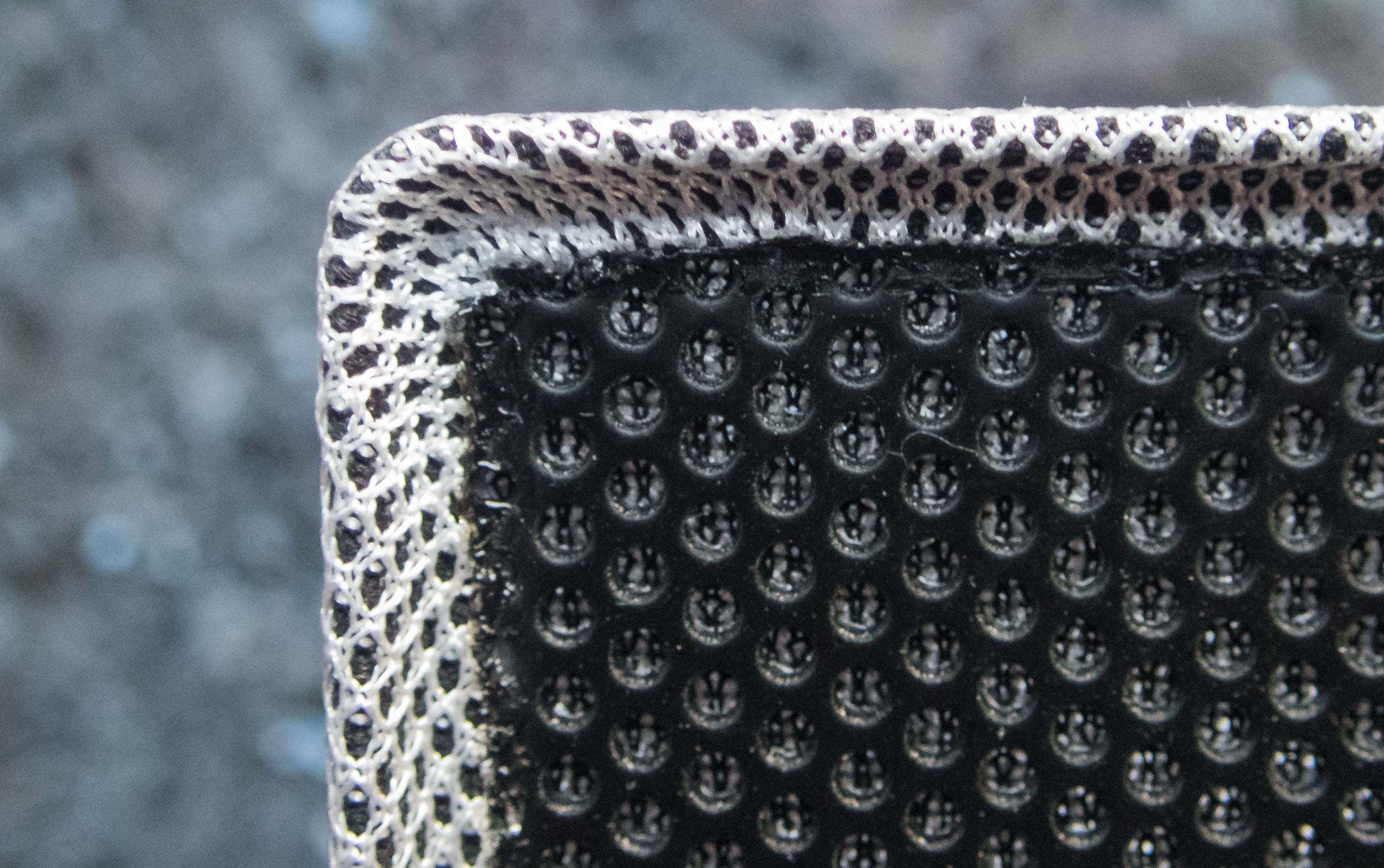

                      Ist das Gitter eigentlich auch lackiert? Von innen ist es schwarz, aber vermutlich würde es dann von vorne durchscheinen, also tippe ich mal auf ja.
                      Und bekommt man den Stoff wieder drauf, falls es einem doch so besser gefällt?
                        #26
                        Das Blech ist schwarz, darauf ist der Stoff geklebt. Ob das Gitter lackiert oder pulverbeschichtet ist, kann ich dir nicht sagen, da müsste ich bei Bedarf erst nachhaken. Das wäre nur dann wichtig, wenn du das Blech nach eigenem Geschmack "umfärben" möchtest.
                        Wenn du dir das mal sehr genau ansiehst, erkennst du, dass der Stoff von außen aufgeklebt ist und in den Falz nach innen gezogen wird.
                        Das Foto zeigt die Innenseite einer Ecke
Ansichten: 366
Größe: 822,3 KB
                        Selbst wenn der Stoff nicht zerreißt, habe ich meine Zweifel, ob ohne "Trainingseinheiten" der Stoff wieder sauber aufgeklebt werden kann. Daher würde ich persönlich von einem "one-way-ticket" ausgehen.
                        Prinzipiell handelt es sich um handelsüblichen Lautsprecher-Bespannstoff, den man in den entsprechendes Fachgeschäften kaufen kann. Daraus ergeben sich dann wieder Möglichkeiten, deren Grenzen am eigenen Bastelgeschick liegen.

                            Wenn das Gitter wirklich komplett schwarz ist, kommt die Stoffbespannung definitiv nicht runter, denn die AP sollen komplett weiß blieben.
                              #29
                              Es gibt die drei Ausführungen: Stoff silber (bei Aluminium silber), Stoff schwarz (bei Aluminium schwarz), Stoff weiss (bei weiss lackiert). Das Lochgitter ist immer schwarz lackiert.
                              Und nein, wenn man den Stoff runter macht, kriegt man ihn im Leben nie mehr drauf :-)
