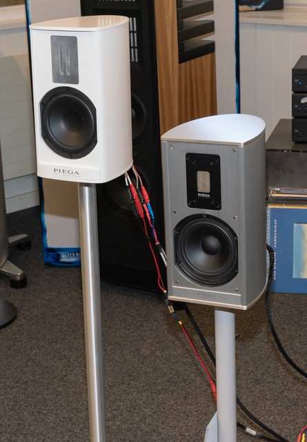

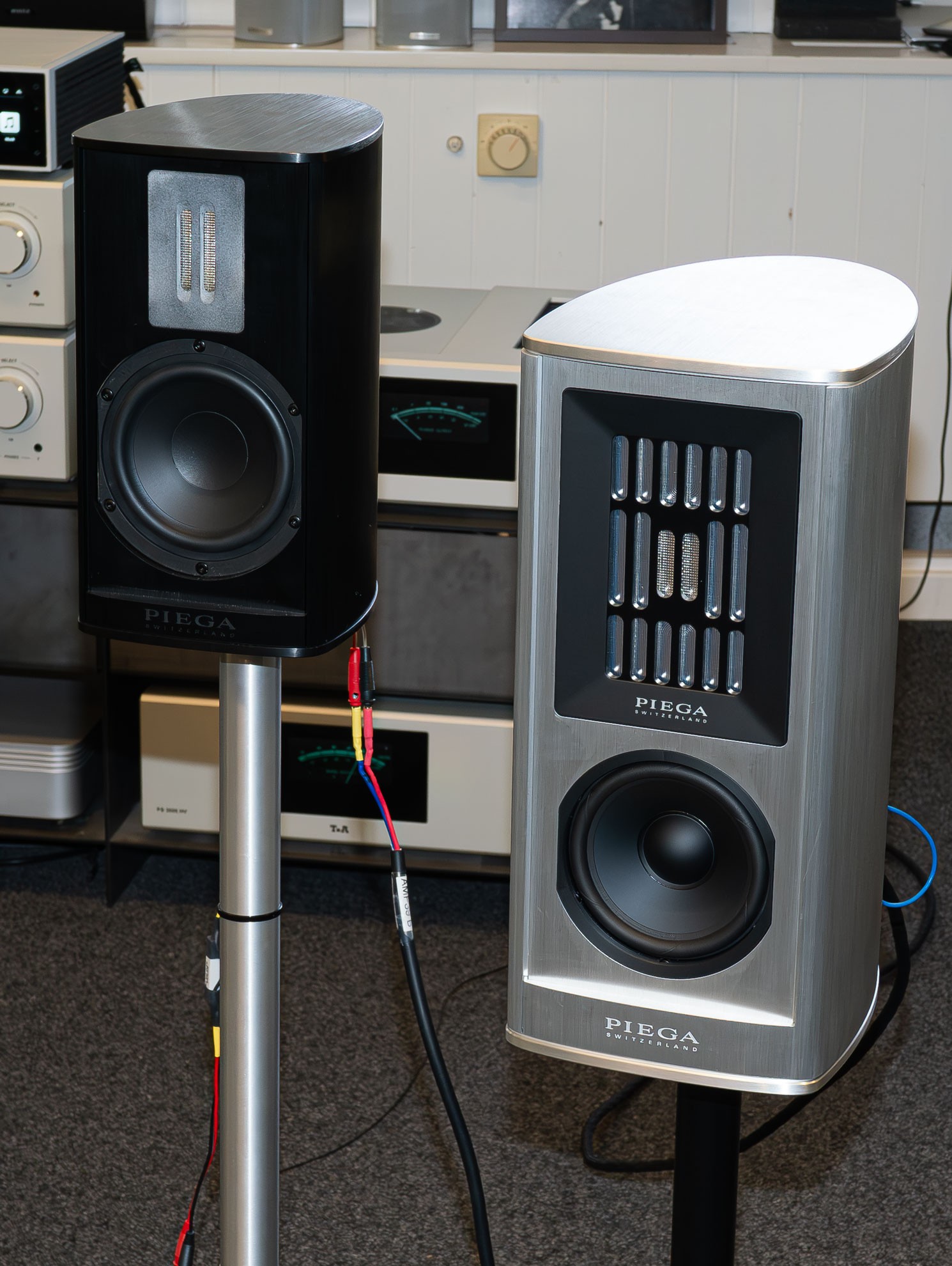

Premium 301 Gen2 vs Premium 301.

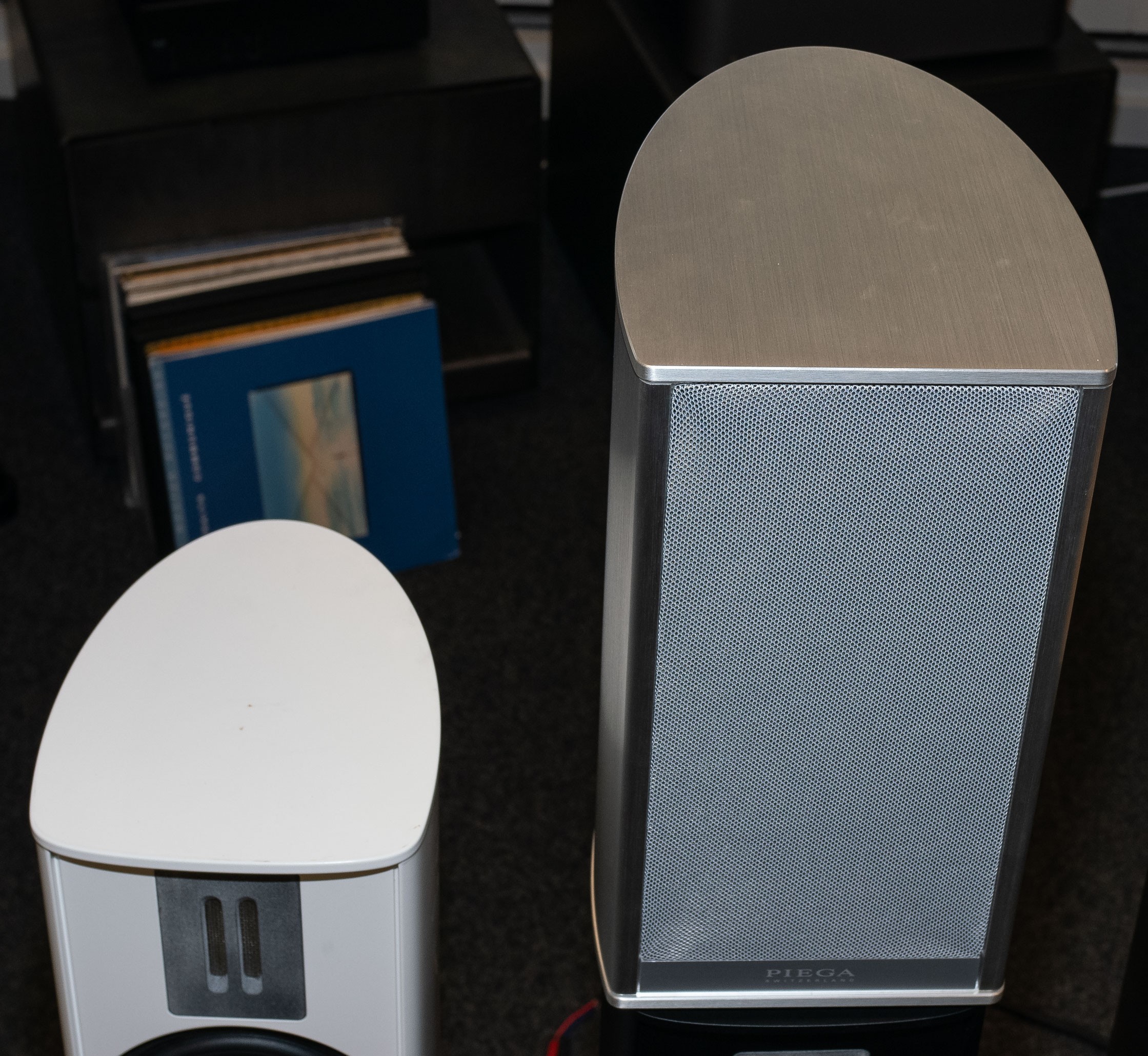

Im Vergleich zur (alten) Premium 301 könnt ihr sehen, dass das Profil (das Umschlingungsmaß) kleiner wurde.

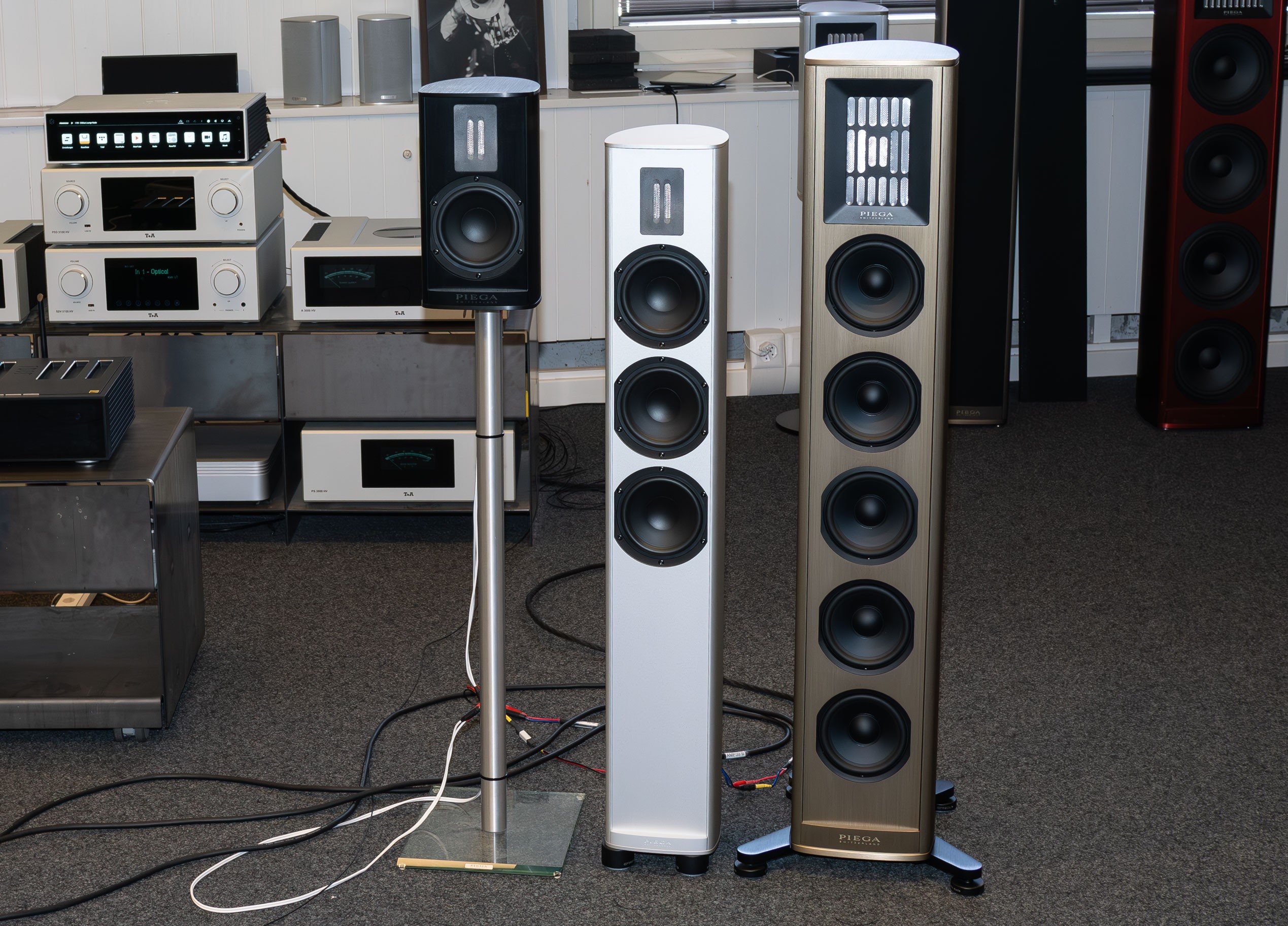

Die drei Haupt-Protagonisten der Hörsitzungen. Die beiden Premium-Prototypen neben der Coax 611 Excellence
Fangfrage: Wie groß kann/darf/soll ein „Regal“-Lautsprecher werden? Die Premium neben der Coax 411
