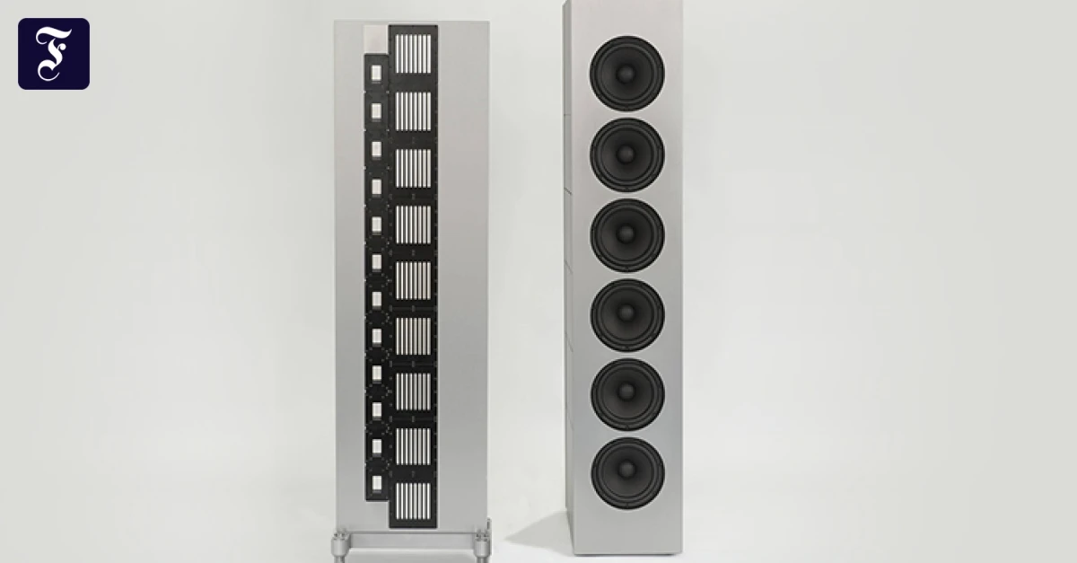

      Vom ersten Gedankengang bis jetzt vergingen rund 4 Jahre. Jetzt ist der MLS nahezu serienfertig, sofern bei den erwarteten Stückzahlen überhaupt von einer Serie gesprochen werden kann.
      Kurzer Rückblick
      Die bisherigen Höreindrücke der letzten beiden Besuche erfolgten natürlich noch am "Lernprojekt". Dazu zählte z. B., dass das Bassgehäuse „nur“ aus MDF war und die ehemaligen 4 Basschassis rüttelten ordentlich an den großen Holzplatten des „Basswürfels“, vor allem, wenn richtig Strom floss.
      Kurt und Daniel schraubten "damals" die Schallwand mit der Mittel-/Hochton-Armada direkt an den Basswürfel, die dadurch nicht ganz so resonanzarm war, wie man es von PIEGA sonst kennt. Dafür war es eine relativ kompakte Einheit. Die "good vibrations" des Basswürfels gingen aber durch bis auf die Schallwand. Außerdem war die Schallwand aus Kostengründen für das "Lernprojekt" aus einer Holz-Alu-Konstruktion, was auch für gewisses Angstzittern des Hoch-Mittelton-Paneels sorgte.
      Die (R)Evolution
      Die unbändige Kraft, die der Bass von sich gab, führte zwingend dazu, dass Schallwand und Bassgehäuse getrennt werden mussten. Die jetzt strikte Trennung zwischen Bassgehäuse und Mittel-Hochton-Paneel unterbindet ausgehenden Körperschall vom Bassgehäuse komplett. Mit der neuen Design-Ausrichtung sorgten Kurt und Daniel dann gleichzeitig dafür, dass der Bass jetzt keine "Kiste" mehr ist, sondern zur "Säule" mutierte. Das Volumen der Bassreflex-Konstruktion liegt bei "moderaten" 300 Litern. Ganz nebenbei kamen noch zwei Bass-Chassis dazu, so dass jetzt eine Basssäule 6 Tieftöner hat. Die Tuningfrequenz liegt bei ~20 Hz. Das liest sich erst einmal gar nicht „soo tief“, kann aber abartige Pegel generieren.
      Neben der optischen Neuausrichtung und der mechanischen Abkopplung zum Folienpaneel hat die Säule durchaus auch akustische Vorzüge. Die 6 untereinander angeordneten Chassis bilden wie das Folienpaneel ein Array mit gewollten Bündelungseffekten, auch wenn diese nicht so stark sind, wie beim Hoch-Mitteltonteil, was auf Grund der Wellenlänge nicht 100%ig möglich ist. Daneben sagt die Theorie, dass die „geometrisch lange Anregung“ der Basswelle für eine reduzierte Ausbildung von klangverfälschenden Raummoden sorgen kann.
      Jetzt ist der Bassturm kein reiner Subwoofer, sondern er ist gleichzeitig für den Grundtonbereich zuständig. Denn eigentlich ist der MLS eine ganz klassische passive 3-Weg-Box, wobei die Übernahmefrequenz zum Mitteltöner bei irgendwo um 300 Hz liegt. Das wiederum war für die komplette Bassgehäusekonstruktion in diesen Dimensionen eine große Herausforderung, um die gefürchteten Smearing-Effekte und sonstigen Beeinflussungen durch Gehäuseresonanzen im Keim zu ersticken. Es ist in diesen Dimensionen nicht möglich, ein Alu-Strangpressprofil zu nutzen, da es bis jetzt weltweit keine Presse gibt, die solch ein „umfangreiches“ Profil pressen kann. Daher besteht die Bass-Säule aus bis zu 32 mm dicken MDF-Platten mit einer Alu-Beplankung. Dabei werden die Alu-Platten in sehr aufwändiger Handarbeit auf die im Innern komplex verstrebte und bedämpfte MDF-Konstruktion geklebt. Neben dem schicken Design ergibt sich so ein ultrasteifes Bassreflex-Gehäuse, dessen BR-Kanäle auf der „Turm“-Rückseite liegen.
      Die Schallwand mit den Folien wird aus einer 4 cm dicken Alu-Platte hergestellt. Eine computergesteuerte Fräsmaschine sorgt für die Aussparungen zur Chassis-Aufnahme. Aber nicht nur das. Große Metallplatten neigen dazu, nicht ganz plan zu sein. Also werden in mehreren Arbeitsgängen Vorder- und Rückseite plan gefräst, so dass am Ende „nur“ noch 35 mm Schallwanddicke übrig bleiben.
      Am prinzipiellen Aufbau des Hoch-Mittelton-Paneels und seinem Dipol-Prinzip hat sich nichts geändert. Die Mitteltöner strahlen konstruktionsbedingt nach vorne und hinten ab. Um das Dipol-Prinzip auch im Hochton umzusetzen, befindet sich die gleiche Anzahl Hochtöner auch auf der Rückseite. Das ist erforderlich, da der LDR-Hochtöner ein kleines geschlossenes Gehäuse besitzt und somit ein einzelnes Chassis nicht nach "hinten" abstrahlen kann.
      Die Schallwand wird mit einem Alu-Sockel verschraubt, der natürlich ebenfalls aus dem vollen Alu "geschnitzt" wird.
      Die Frequenzweiche muss extreme Ströme aushalten können. Jeder einzelne Widerstand mit einem Metall-Kühlkörper ist größer, als viele Spulen in „normalen“ Frequenzweichen. Und die Spulendrähte erinnern schon etwas an Trafowicklungen eines kleinen Schweißgerätes.
      Die nackte Bauzeit liegt bei ungefähr 40 Tagen pro „Stereo-Set“!
      Es werkeln bei diesem System 48 Höchtöner, 18 Mitteltöner und 12 Bässe; jede Bassäule wiegt ~150 Kg und insgesamt liegt ein Kampfgewicht von ~430 Kg an.
      Keine Kompromisse
      Während viele dieser Monstersysteme (z. B. die ADAM OSS) mit DSP oder Schalter für allerlei Spielereien daherkommen, bauten Kurt und Daniel den MLS absolut kompromisslos auf, in der "Ausstattung" schon fast rudimentär. Das Weglassen irgendwelcher Schalter, um den Frequenzgang anzupassen oder die Charakteristik zu ändern hat nichts mit "Kostenoptimierung" zu tun. Geld spielte weder in der Entwicklung eine Rolle, noch sollte Geld beim Käufer von Belang sein.
      Möglichkeiten zur "individuellen Anpassung" führten in der Abstimmung immer zu einem Bruch in der Homogenität. Und das geht bei solch einem System natürlich gar nicht. Wer sich den MLS leisten und vor allem auch stellen kann, sollte optimale Rahmenbedingungen schaffen, um das vorhandene Potenzial auszuschöpfen. Dazu zählt auch die Raumakustik. Unter Umständen sollte also auch noch über eine Raumoptimierung von Profis nachgedacht werden. Wer stattdessen über DSP (EQ) nachdenkt, hat dieses System nicht verstanden.
      Die kompromisslose Konzeption geht soweit, dass zwischen Bassgehäuse (dort sitzt im endgültigen Serienbau die Frequenzweiche) und Paneel blödsinnige Kabelexperimente deutlich erschwert werden. Vom Bass erfolgt die Stromübertragung zum Paneel per Lemo-Steckverbinder und dem Opus1-Kabel.

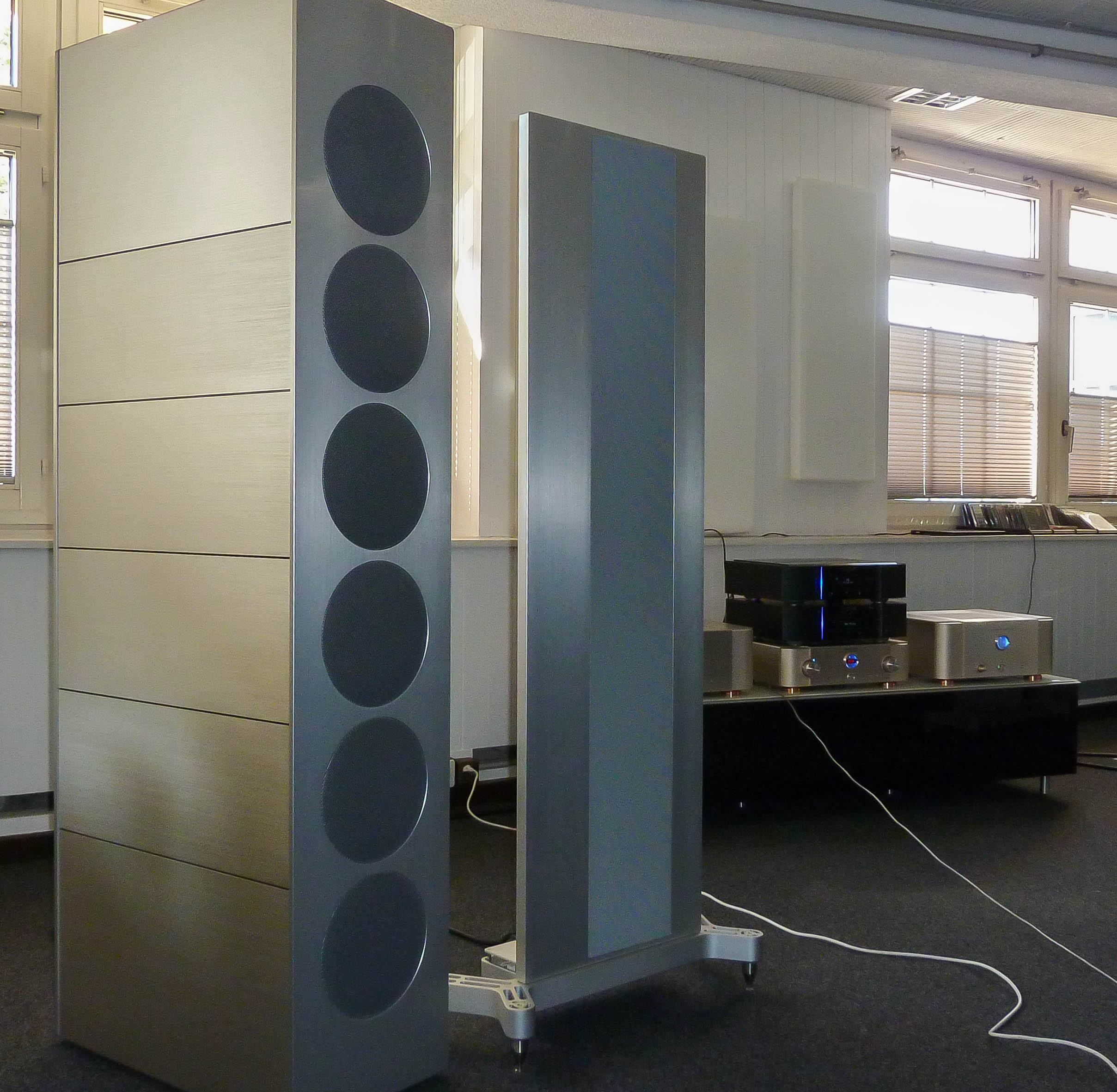

                      Hatte ich noch ganz vergessen, ein Bildchen.
                      Der Sockel vom Folienpaneel wird in der endgültigen Version etwas anders aussehen.
                      Elektronik: Die große Marantz-Kombi mit dem SACD-Player und dem Netzwerkplayer/DAC

                          Hier mal ein interessanter Bericht über die MLS:
                          Piegas Lautsprecher soll alles in den Schatten stellen, was bisher diesen Gattungsnamen trug. Das Erkennungsmerkmal der Marke sind Schallwandler, die mit filigranen Folienmembranen arbeiten.
                          Zuletzt geändert von maut; 11.11.2013, 13:52.
                            #28
                            Wer's noch nicht entdeckt hat.....
                            Für die Spezis: Achtet einmal auf den Sockel des Folienpaneel.
