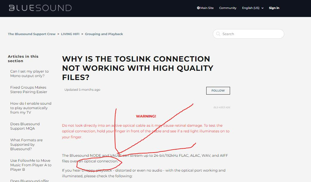

                    Ich habs bestellt Noch zur Ergänzung betreffend Toslink. Laut Blusound sollte 24/192 möglich sein (siehe Bild).

                          Gratuliere…
                          Ja, seit einiger Zeit gibt es Tosllink Bausteine, welche 24/192 übertragen können. Da aber die Mehrzahl der Anschlüsse immer noch auf 24/96 ausgelegt ist, bestimmt der langsamere den Takt.
                          Bezüglich der Qualität dieser Datenstrecke habe ich noch keine brauchbaren Spezifikationen/Messdaten finden können.
                          Da auch bei der optischen SPDIF Verbindung das Clocksignal beim Empfänger neu erzeugt werden muss, ist sie besonders empfindlich bezüglich „dateninduziertem Jitter“,als auch Rauschen.
                          Aber mit deiner neuen Lösung brauchst du dir da keine Gedanken mehr zu machen.

                            Ich musste auch tief in den Erinnerungen graben, nach dem Motto: "man, da war doch mal was" und bin mir auch nicht 100%ig sicher, ob es mal so war oder ob es noch so ist.
                            Es geht letztlich um die Definition der S/PDIF-Übertragung. Diese wurde in Normen festgelegt und beinhaltete von Beginn an max 24 Bit/192 Khz mit 2 Kanälen. Dabei war es unwichtig, ob elektrisch oder Lichtwelle. Ich kann mich aber düster daran erinnern, das es aber bei LWL diese 24/96-Grenze gab, weil wohl die Optokoppler im bezahlbaren Bereich nicht mehr hergaben. Heute ist das wohl nicht mehr unbedingt DAS Problem, so dass bei entsprechender Ausstattung auch über Toslink 24/192 geht.
                            Mit der Einführung der ganzen Surroundformate und ihren erforderlichen Bandbreiten reichte die Toslink nicht mehr aus, weshalb HDMI eingesetzt wurde. Deshalb geriet wohl die Schnittstelle so ein bisschen in "Vergessenheit".
