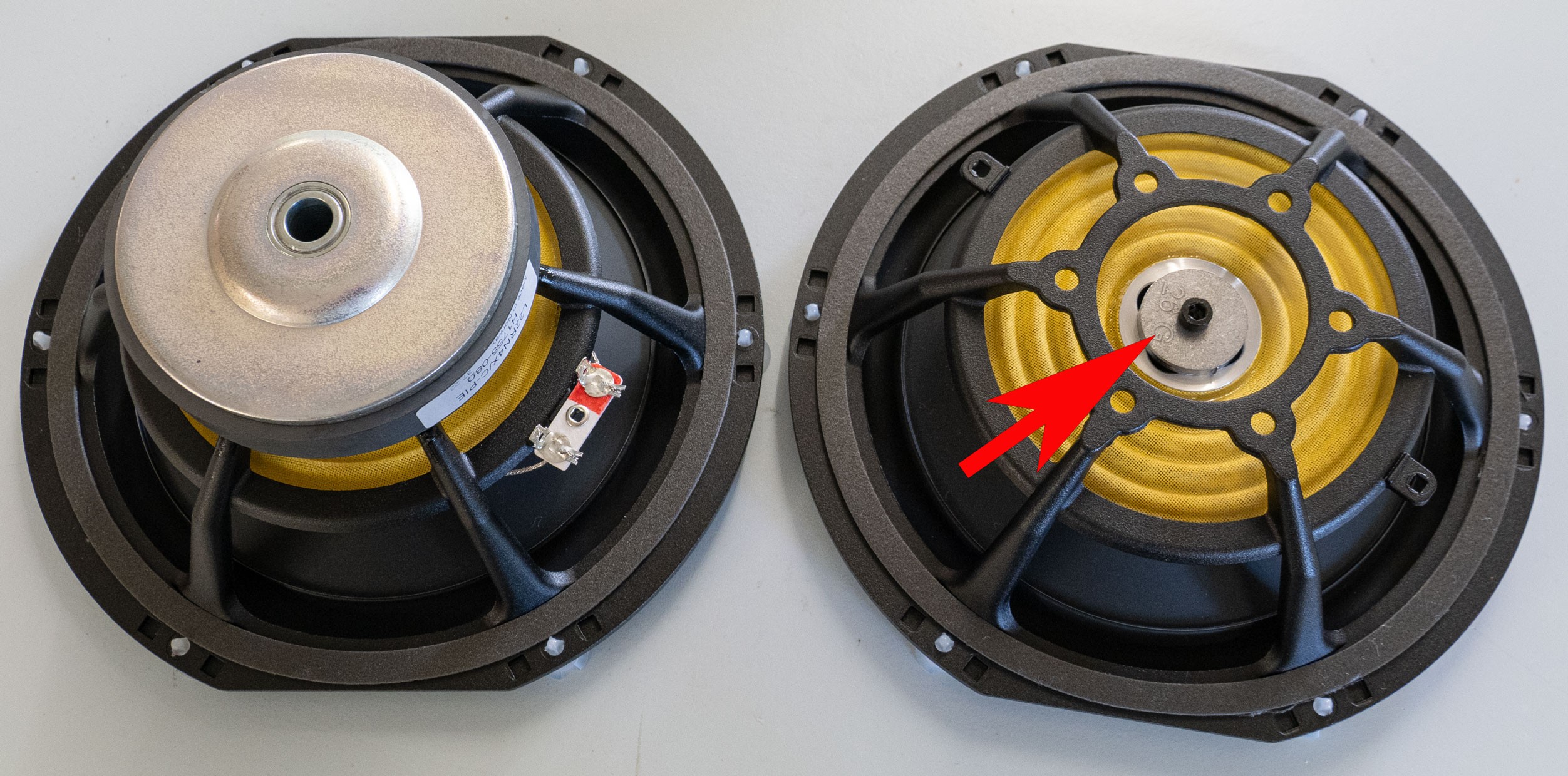

    Sehr oft liest man im PIEGA-Forum die Beschreibung für das Bassprinzip "Bassreflex mit Passiv-Membran". Für neue PIEGA-Fans: Das hat nichts mit Aktiv- oder Passiv-Lautsprecher zu tun. Im Normalfall wird beim Bassreflex-System ein Tunnel eingesetzt, in dem die Luftsäule schwingt. Das hat eine Menge Vorteile, aber auch Nachteile.
    Um die Nachteile (z. B. Strömungsgeräusche) zu minimieren, kann anstelle des Tunnel eine Membran eingesetzt werden. Diese Membran ist im Wesentlichen ein ganz normales Lautsprecherchassis, aber ohne Antrieb (Spule/Magnet), daher auch der Begriff "Passiv-Membran".
    Im Bildchen seht ihr links das angetriebene Chassis, deutlich sichtbar die Anschlussfähnchen und der Magnet. Die auf der Membran verklebte Spule ist hier nicht zu sehen. Das rechte Chassis ist die passive Membran. Sofort auffällig... kein Magnet. Und somit natürlich auch keine Spule. Anstelle der Spule (der rote Pfeil) sieht man eine Metallscheibe, die nichts weiter als ein Gewicht ist. Mit Hilfe der Gewichtsanpassung kann Einfluss auf das Schwingverhalten der Membran und somit auf die Bassperformance genommen werden.
