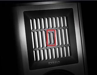

Einen sehr wichtigen Punkt kann man schnell überlesen: "überarbeitete Bedämpfung ..." Was sich so nebensächlich anhört, ist aber HighTech pur. Auf die bereits bekannte Trägerfolie, auf der die mäanderförmigen Spulen aufgebracht sind, kommt eine zweite Folie für den Mitteltonbereich.
Aufmerksame PIEGA-Fans erkennen einen kleinen Haken an der Sache. Auf der einen Seite wird der Antrieb (Spule/Magnet) weiter verbessert, was eine Steigerung des Wirkungsgrades ergibt. Das System wird also lauter. Auf der anderen Seite wird die Membran durch die zweite Folie schwerer, was den Wirkungsgrad wieder reduziert. Im Prinzip richtig, aber....
Alle Coax-Strahler waren immer schon extrem laute Chassis und sie mussten in allen Versionen über die Weiche im Pegel reduziert werden. Die Bass-Chassis waren und sind nie in der Lage, auch nur ansatzweise den Wirkungsgrad des Coax-Chassis zu erreichen. Somit kann aus der "Not" eine Tugend gemacht und die Bedämpfungsfolie eingesetzt werden, ohne, dass in der Praxis Nachteile entstehen.

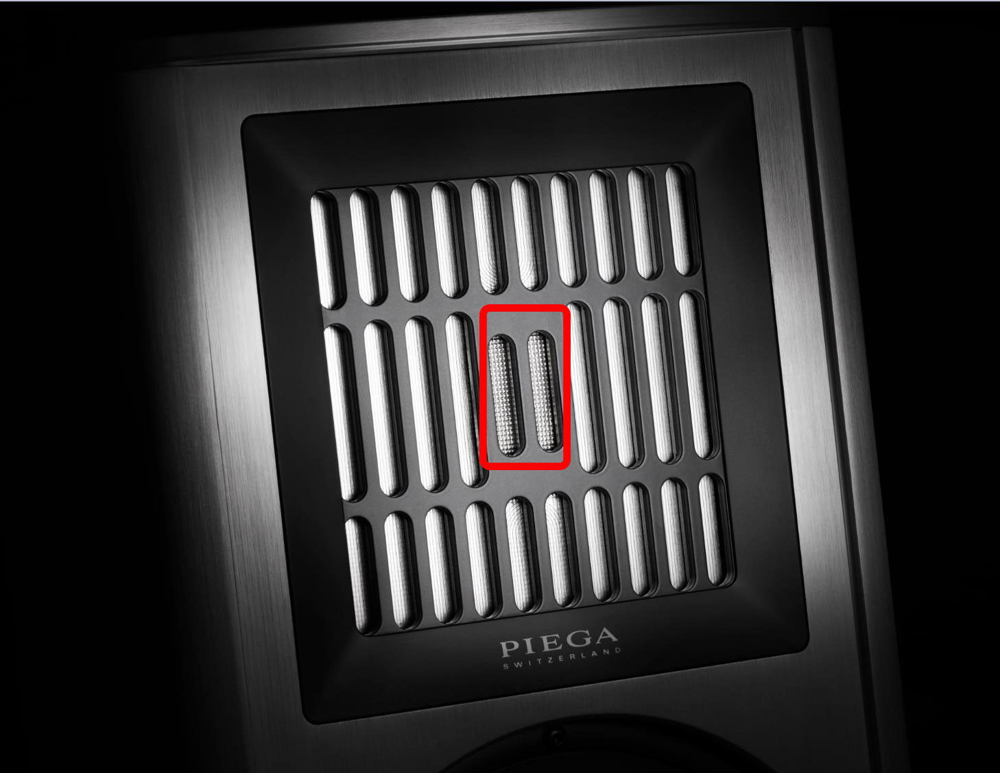

Die Hardcore-PIEGA-Fans können demnächst schon aus größerer Distanz den neuen Coax am "Mittelsteg" über der Hochtonfolie erkennen.
