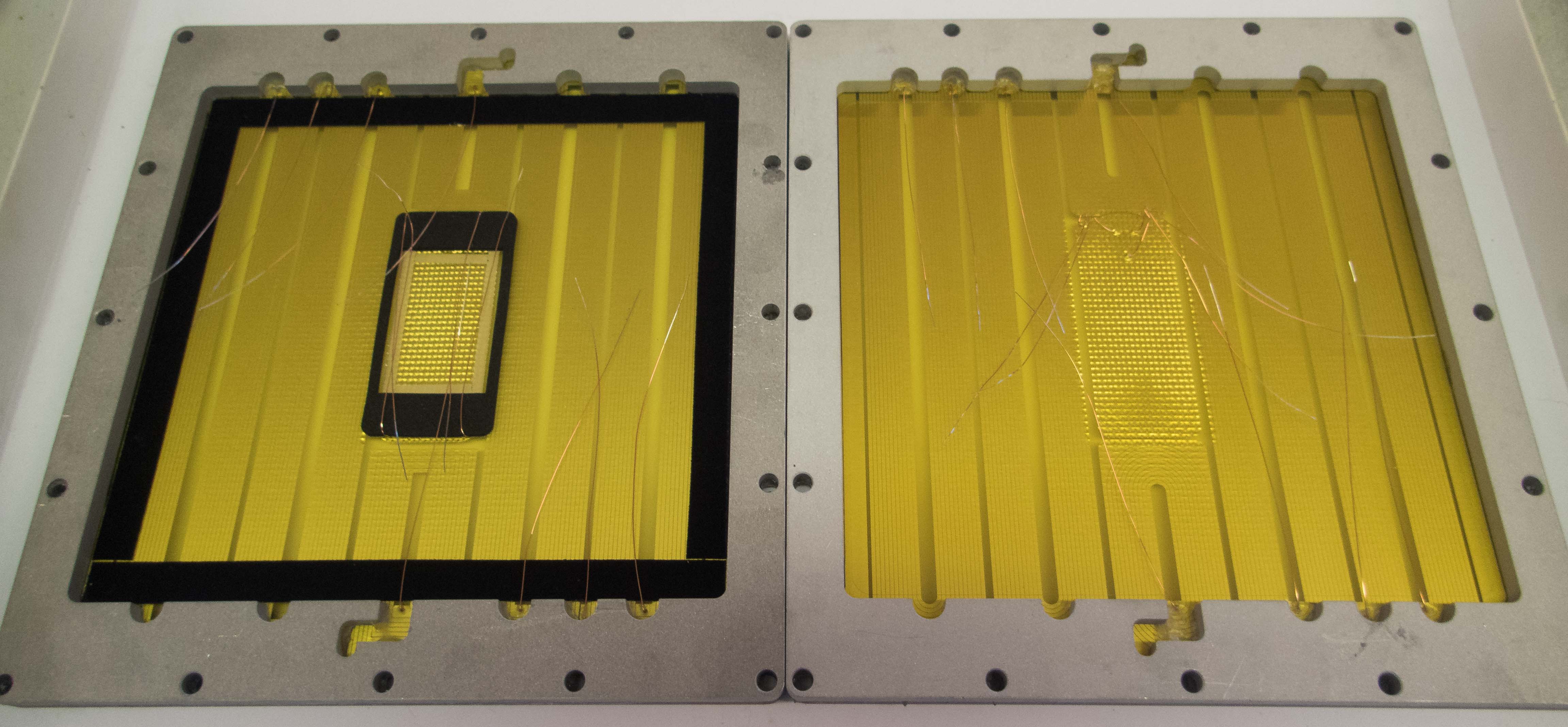

Im Bild die alte und die neue Folie. Auf der alten Folie sind deutlich die "schwarzen Ränder", die Bedämpfung, zu sehen.

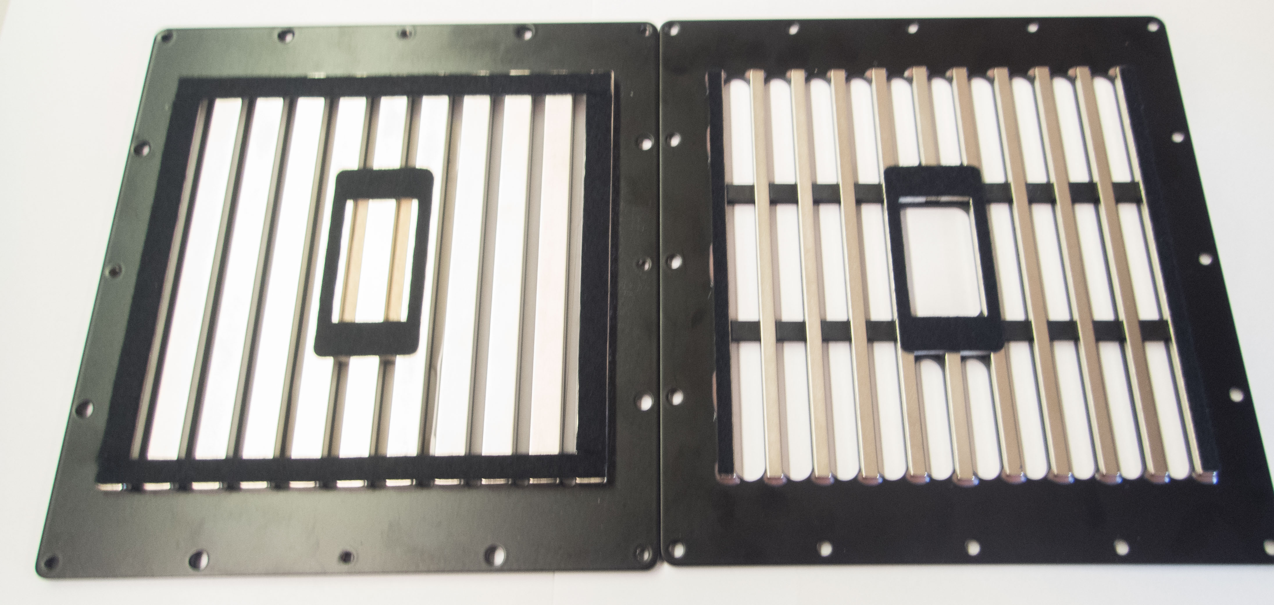

Auf den neuen Polplatten erkennt man am Rand und im Zentrum um den Hochtöner das Dämmmaterial und zwischen den Längsstegen die "Gummipöpel".
