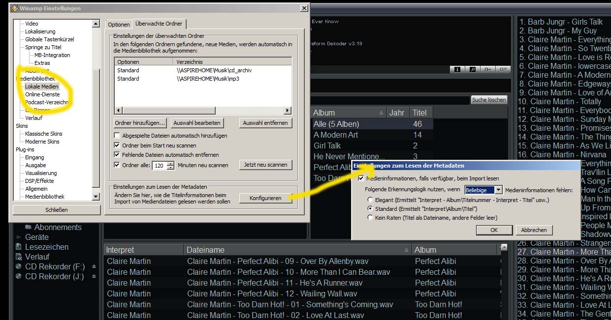

                    Vielleicht hat die Einstellung im Bild 2 eine Auswirkung in der Anzeige????

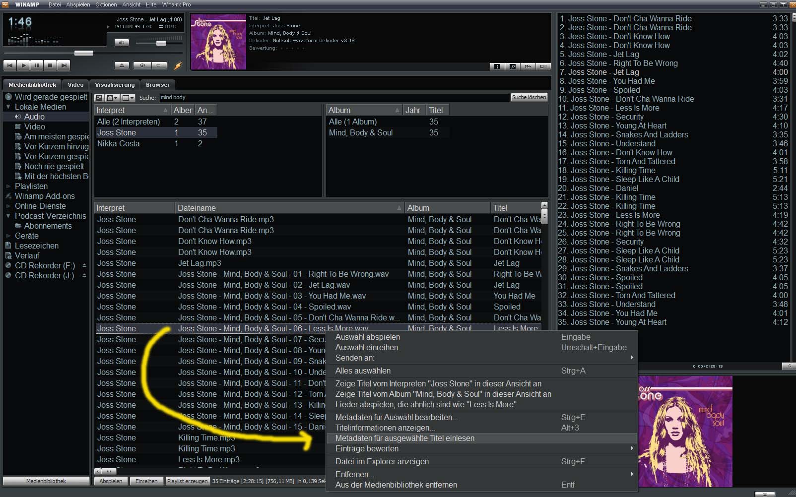

                      Nee, ich glaub die Möglichkeit gibt's auch nicht, dass in der Playlist der Dateiname angezeigt wird (außer über weitere Infos). Den Dateinamen zeigt er nur in der Medienbibliothek an. Da das Beispiel mit Joss Stone kam, siehe Bild 1. Das so viele Titel von der CD doppelt sind, liegt an verschiedenen Versionen in verschiedenen Verzeichnissen im kompletten Musikarchiv, also auch die MP3 für's Auto usw.
                      Sollte Winamp in der Medienbibliothek falsch sortieren kann man die Metadaten auch bei wav neu einlesen. Dazu den/die Titel markieren und mit der rechten Maustaste bekommst du weitere Optionen, siehe Bild 2. Manchmal gibt's da aus irgendwelchen Gründen ein Schluckauf. So kann es passieren, dass er z. B. Vor- und Nachname vertauscht, was natürlich eine andere Sortierreihenfolge ergibt. Warum und wie das passiert.....?????

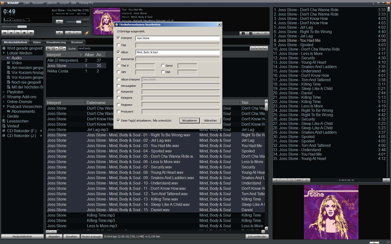

                      Du kannst auch die Metadaten in wav korrigieren/kontrollieren. Im Bild 3 habe ich die Titel der CD/wav markiert und den Editor eingeblendet.
