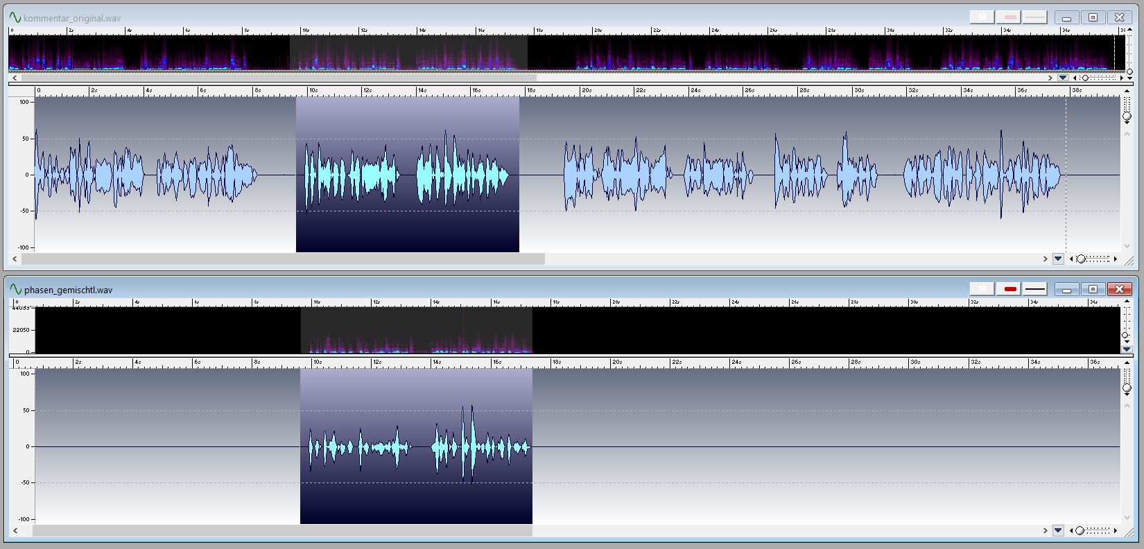

Um das zu demonstrieren habe ich eine selbstaufgenommene Mono-Sprachdatei genommen. Um einen demonstrierbaren Unterschied herbeizuführen, habe ich einen kleinen Bereich markiert und nur diesen Bereich mit einem EQ etwas verändert. Das Ergebnis wurde in einer neuen Datei gespeichert. Im Bildchen seht ihr oben den markierten Bereich, der verändert wurde, unten seht ihr die Datei mit der Veränderung. Im EQ-Fenster seht ihr die Art der Veränderung. Hier wurde also lediglich der Bereich um 1 kHz angehoben.

Die überarbeitete Datei wird 1:1 kopiert und phaseninvertiert in eine neue Datei eingefügt.
Jetzt eine Kopie erstellen und diese Kopie wird in die Ursprungsdatei "rübergelegt/gemischt"
Und so sieht das Ergebnis aus. Oben die Ursprungsdatei, unten die Zusammenmischung. Ihr seht, dass sich die unveränderten phaseninvertierten Bereiche komplett ausgelöscht haben (eine perfekte gerade Linie). Die Veränderungen in dem Bereich mit dem EQ sind deutlich erkennbar. Wird jetzt dieser EQ-bearbeitete Bereich abgespielt, hört man so etwas wie eine "Telefonstimme", beim Rest ist absolute Stille.
