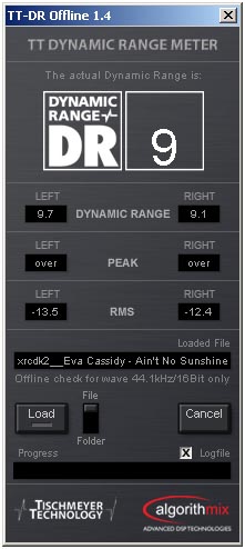

    Ich habe einmal eine normale CD mit einer XRCD verglichen, mit dem Programm, was von der Stereo erwähnt wird.
    Im Formattest haben wir ja schon festgestellt, dass zumindest die uns vorliegenden Muster als CD besser klangen. Mit dem kostenlosen Tool "Dynamic Range Meter" kann es jeder selbst überprüfen.
    Wie haben uns übrigens beim Formattest nicht von der lauteren XRCD täuschen lassen und vetrauten einfach nur unseren Ohren.
    Die normale CD hat einen größeren Dynamikumfang!!!!! Noch besser, die XRCD wird vom Tool als "übersteuert" angezeigt. Siehe auch Hans Bemerkung hier zu Miles Davis.
    Das Tool ist kostenlos und lässt sich nach dem Entpacken ganz leicht installieren, sogar unter Vista 64-Bit. Man lädt über die Schaltfläche "Load" den Titel, dieser wird kurz analysiert und die Werte erscheinen als Dezimalzahl. Man muss das Tool nicht unbedingt als VST in spezielle Programme einbinden
    Hier der Link zum Programm und für die Anleitung:
    http://dynamicrange.de/de/de/download
    Siehe die beiden Bildchen

    ...Ich habe einmal eine normale CD mit einer XRCD verglichen, mit dem Programm, was von der Stereo erwähnt wird.

          Wir dürfen bitte eins NIEMALS außer Acht lassen, wir hatten bei unserem Formattest 2 Titel und das jetzige Beispiel ist 1 Titel. Da darf man natürlich nicht schlussfolgern, dass alle XRCD einfach nur anders abgemischt sind. Das wäre fatal.
          Das o. a. Beispiel war Eva Cassidy „Ain’t No Sunshine“

          Zumindest in unserem einen Beispiel wurde der Durchschnittspegel angehoben. Wie wir wissen wird von fast allen „lauter=besser“ beurteilt. Wie willst du aber einen Titel lauter machen, wenn das Original schon bis 0 dB geht? Du musst dann einfach den Durchschnittspegel anheben, ohne aber die 0dB zu überschreiten. Das geht nur mit eingeschnürter Dynamik

                            Das o.a. Beispiel wurde im Durchschnittspegel angehoben. Das belegt dieses kleine Tool und auch Wavelab mit seinen Möglichkeiten der grafischen Darstellung.
