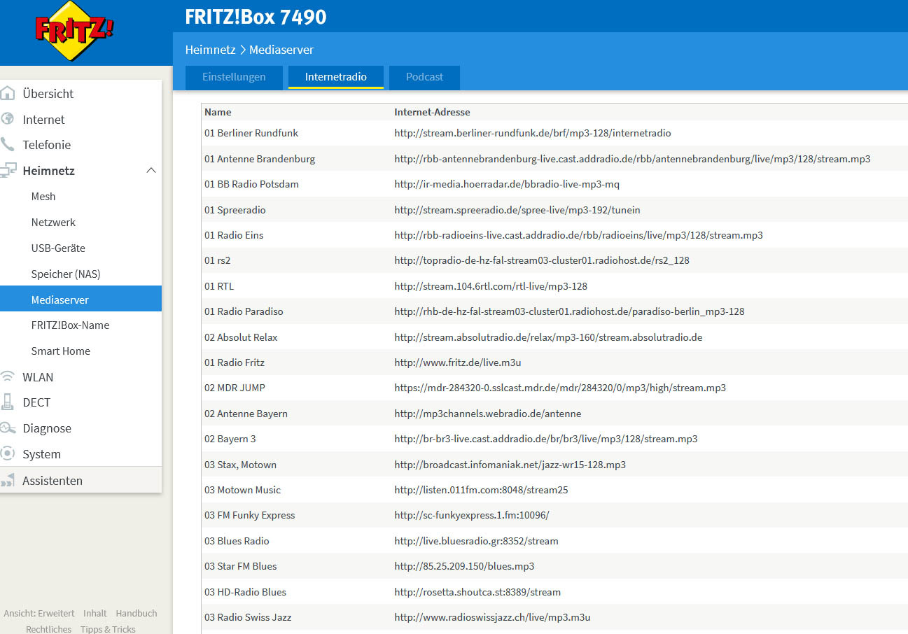

    • Im Router müsst ihr den Mediaserver aktivieren.
    • Danach werden auf der Karteikarte "Internetradio" die gewünschten Sender eingetragen.
    Wie der Medienserver aktiviert wird und die Einträge der Sender erfolgen, hat AVM prima erklärt
    Am Ende sieht der Eintrag in der FritzBox dann ungefähr so aus

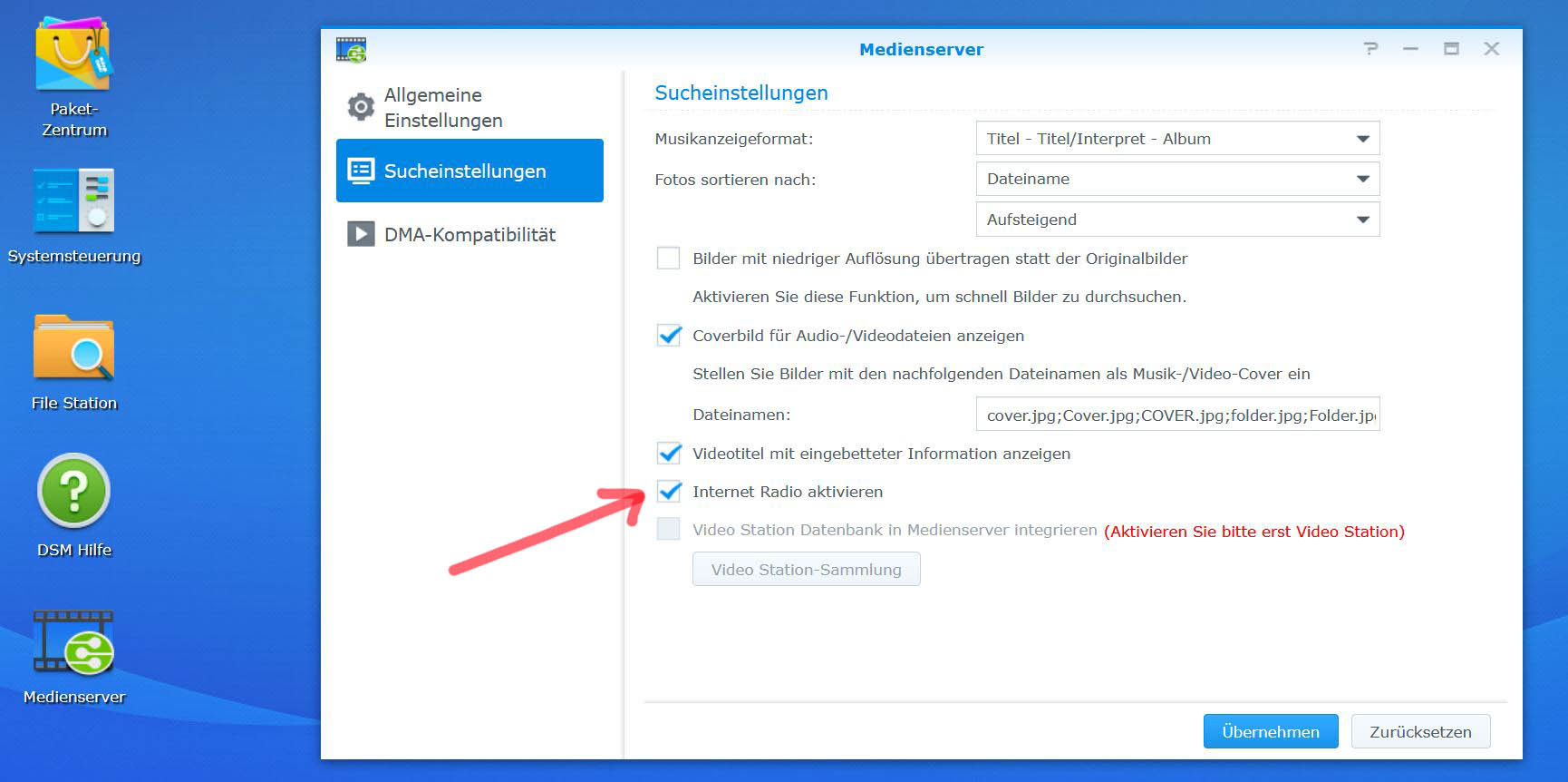

    Wer in seinem heimischen Netzwerk eine NAS hat, kann dort mal nachsehen, ob der integrierte Medienserver die Option "Internetradio" anbietet. Nicht alle NAS haben einen Medienserver integriert, bei manchen kann er aber auch als PlugIn nachträglich installiert werden. Da muss man einfach mal im Menü des NAS nachsehen
    Zumindest die neueren NAS von Synology verfügen über einen Medienserver, der die Option "Internetradio" beinhaltet. Der muss aktiviert werden - und das war's eigentlich schon.
    Hier im Beispiel der aktuelle Medienserver auf einem Synology-NAS

    Wie schon im ersten Beitrag skizziert, muss man dann auf seinem UPnP-fähigem Endgerät den Quellen-Eingang auf "(Musik)Server" umschalten. Dort erscheint dann in der Liste der Name des NAS, wie er auch im Netzwerk auf dem Computer angezeigt wird.
    Der Name wird ausgewählt und dann wird im folgenden Untermenü "Internetradio" gesucht und ausgewählt. Auf dem Display des Endgerätes erscheint dann die Auswahl des Anbieters "Shoutcast". Dort kann dann nach Genre oder Land gestöbert werden. Aber das kann von Hersteller zu Hersteller variieren.
    Hat man seinen Lieblingssender, kann der dann wie gewohnt in die Endgeräte-interne Favoritenliste gespeichert werden.
    Der Vorteil bei dieser Methode ist (gegenüber der FritzBox-Lösung), dass man sich nicht mit den kryptischen Links auseinandersetzen muss. Das übernimmt der Dienstanbieter für uns (in unserem Beispiel "Shoutcast").
    Der Nachteil: Das klappt natürlich nur, wenn man eine enstprechend ausgerüstete NAS in seinem Netzwerk hat und man muss auf jedem einzelnen Endgerät die Suche starten/bzw. abspeichern.

      Sendersortierung
      Auf meinem Bildchen mit der Senderliste in der FritzBox stehen vor dem Sendernamen Zahlenwerte (01, 02, 03)
      Das hängt mit der Sortierung zusammen, die in den Geräten angezeigt wird. Leider verhalten sich nicht alle Geräte gleich. Manche übernehmen die Liste, die ihnen der Medienserver (in dem Falle die FritzBox) vorgibt, andere Endgeräte sortieren nach ihren fest einprogrammierten Algorithmen.
      Dann kann es zu einer "sehr bunten Mischung" in der Senderauflistung kommen, zumal ja viele Sender auch noch im Namen ihre UKW-Frequenz vorangestellt haben, wie z. B. "104.6 RTL".
      Es gibt da keine Pauschallösung, wie eine Sortierung am sinnvollsten eingetragen wird, das muss jeder für sich festlegen.
      Sofern man überhaupt die technische Möglichkeit hat (wie bei der FritzBox), setzt man VOR dem Sendername einen Zahlenwert, der für die Sortierung genutzt wird.
      01 Sendername 1
      02 Sendername 2
      03 Sendername 3
      04 Sendername 4
      usw, usw
      Eine andere Möglichkeit wäre "meine" Lösung: Ich mache eine Mischung aus "manueller" und "automatischer" Sortierung.
      Die Zahlenwerte 01, 02, 03 stehen bei mir für die Senderregion und können nach eigenen Ideen abgewandelt werden

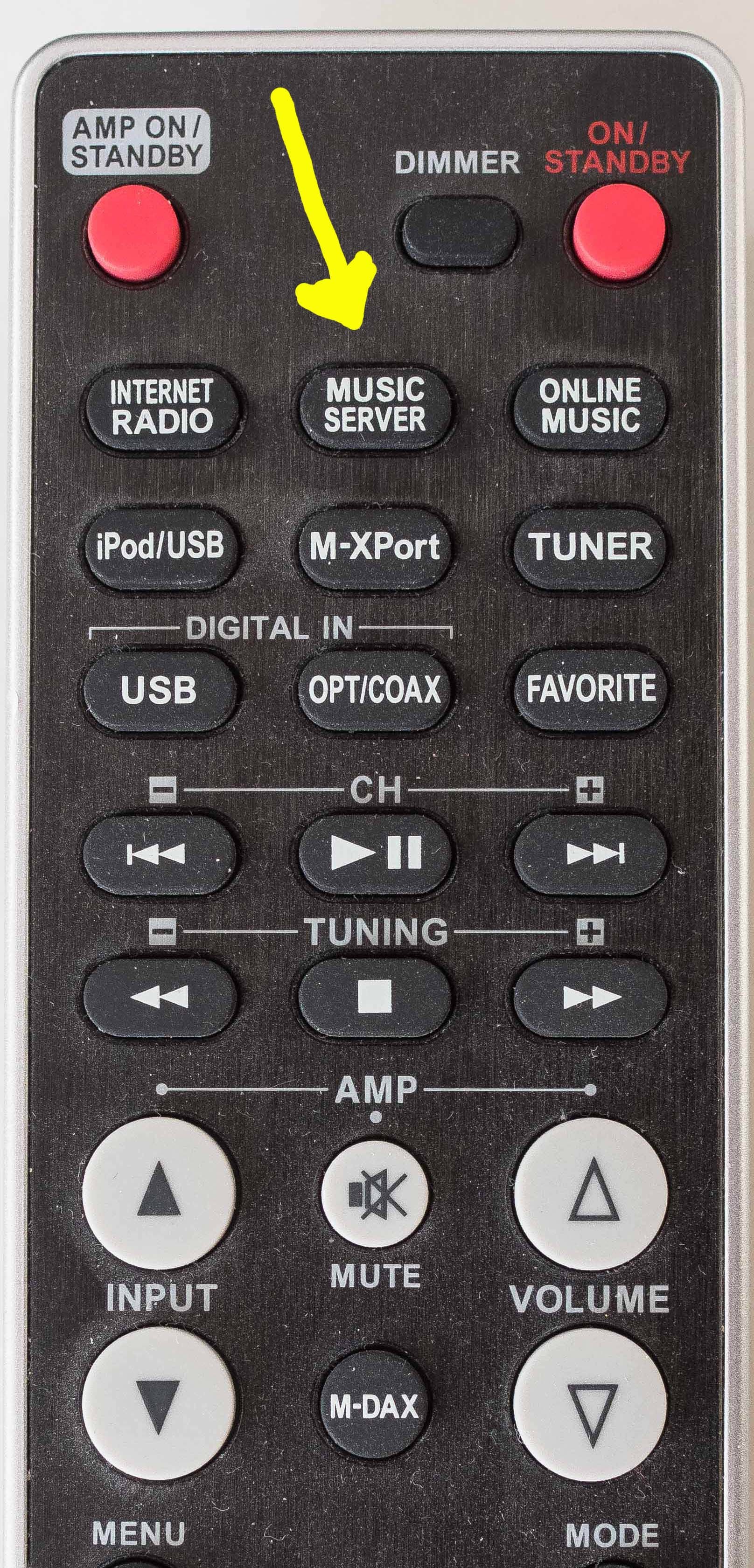

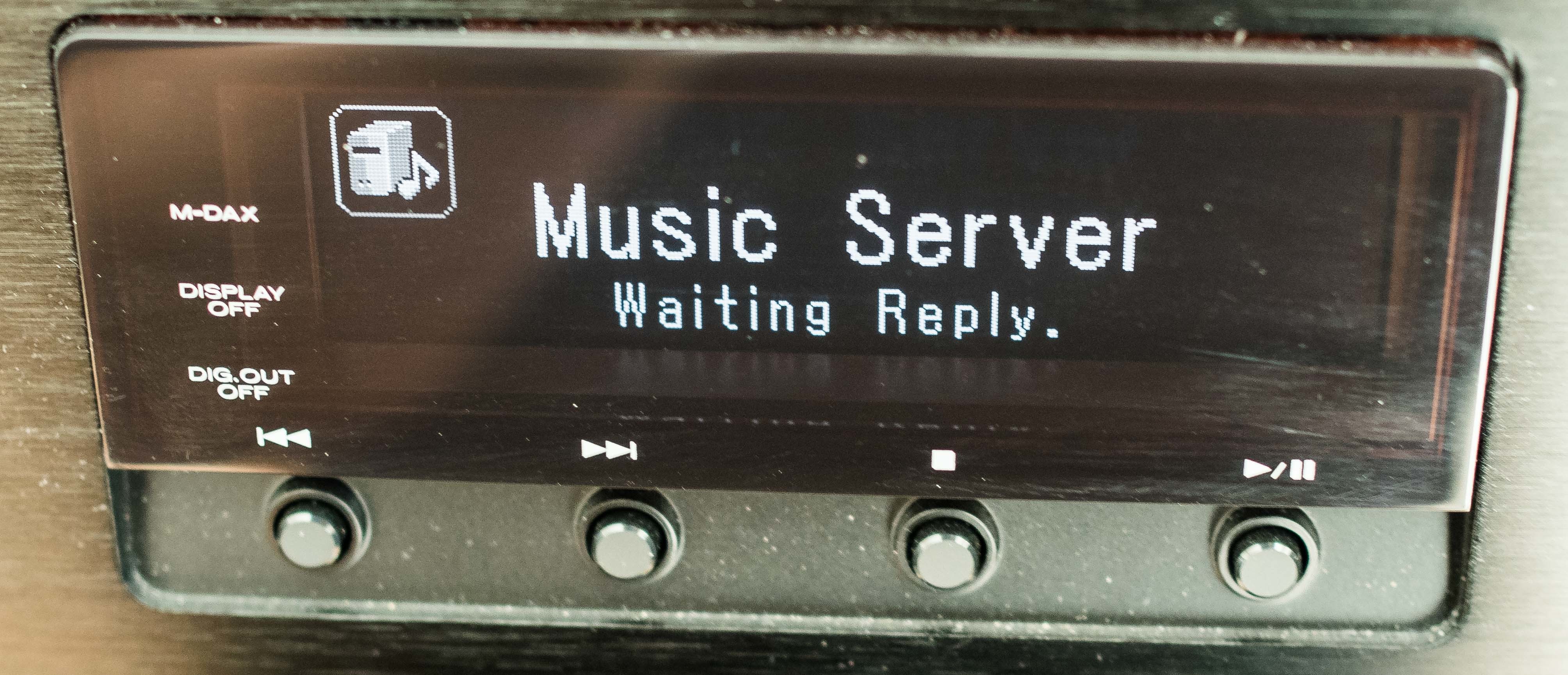

      Auf der FB befindet sich der Eingangswahl-Button "MUSIC SERVER" - drücken. (NICHT auf "Internetradio" tippen, dann kommen wir wieder zu "Besuchen Sie uns auf....")
      Klicke auf die Grafik für eine vergrößerte Ansicht  Name: ir_1.jpg Ansichten: 0 Größe: 1,06 MB ID: 40274
      Im Display auf dem Gerät erscheint dann ebenfalls "Music Server" und der Hinweis, dass auf "Antwort" gewartet wird. An der Stelle durchsucht das Endgerät das heimische Netzwerk nach Medienserver/n.

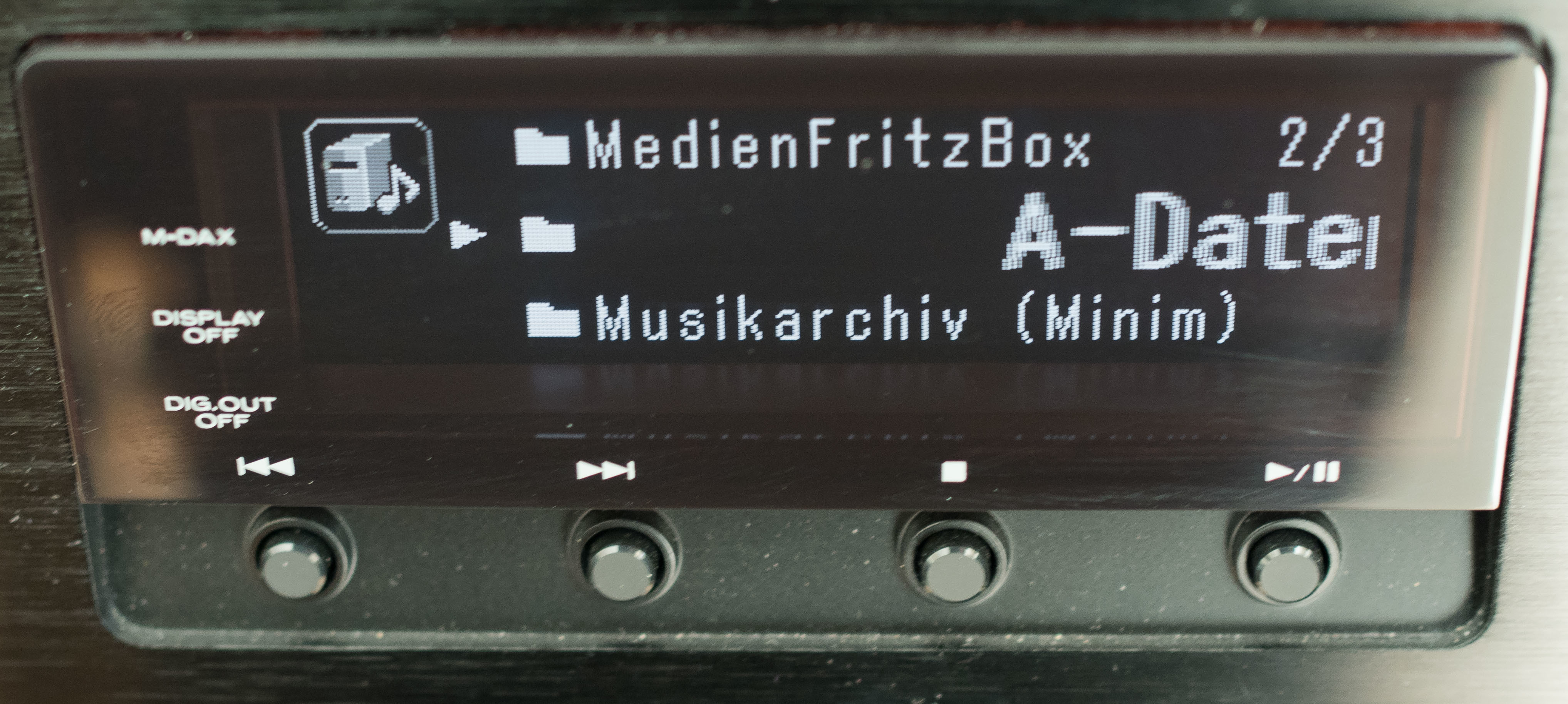

      Nach Abschluss der Suche erscheinen im Display die im eigenen Netzwerk vorhandenen Medienserver. In meinem ganz persönlichen Fall sind drei Medienserver erkannt worden. Für unser Beispiel ist "MedienFritzBox" richtig. Also wird dieser mit der "Auswahlwippe" auf der FB ausgewählt und mit "Enter" bestätigt.
      Klicke auf die Grafik für eine vergrößerte Ansicht  Name: ir_3.jpg Ansichten: 0 Größe: 1,04 MB ID: 40276

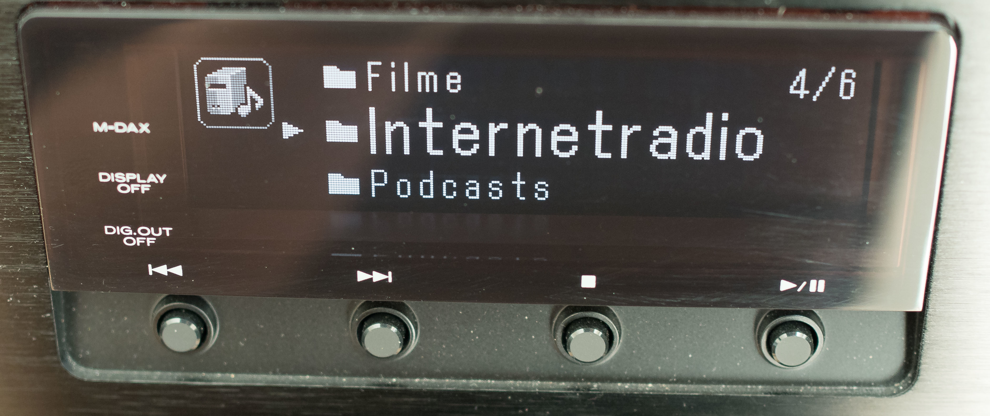

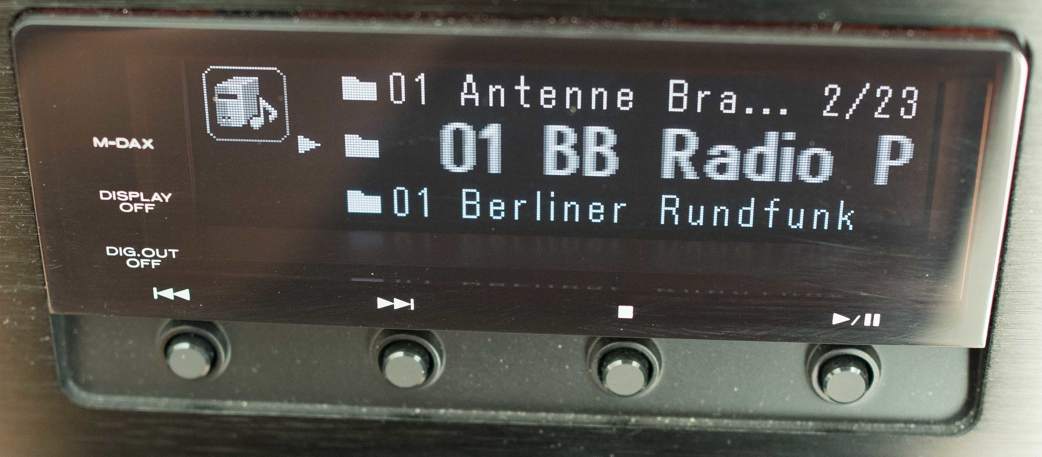

      Jetz kann es vielleicht ein paar Sekunden dauern und dann wird ein weiteres Untermenü angezeigt. Hier müsst ihr mit der "Auswahlwippe" den Eintrag "Internetradio" suchen und wieder mit "Enter" auf der FB bestätigen.
      Klicke auf die Grafik für eine vergrößerte Ansicht  Name: ir_6.jpg Ansichten: 0 Größe: 1,05 MB ID: 40278
      Auch jetzt kann es ein paar Gedenksekunden geben und dann "Hurra, da sind sie". Jetzt erkennt ihr meine oben beschriebene Sortierreihenfolge wieder.
      Klicke auf die Grafik für eine vergrößerte Ansicht  Name: ir_4.jpg Ansichten: 0 Größe: 1,16 MB ID: 40279

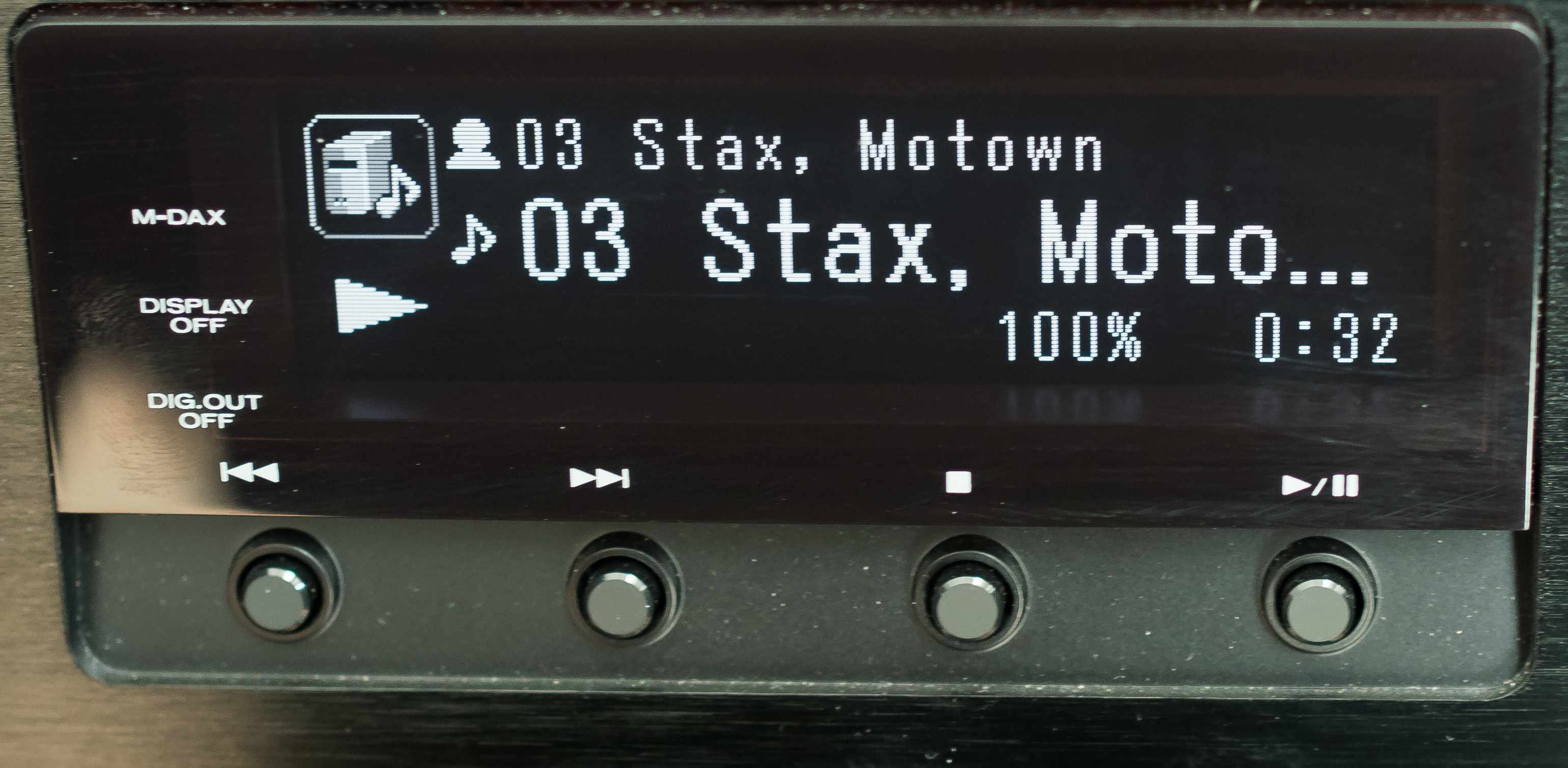

      Der Rest ist bekannt. Mit der "Wippe" euren Sender aussuchen und mit "Enter" bestätigen. Es KANN sein (muss nicht), dass ihr den Sender mit der Enter-Taste ein zweites Mal bestätigen müsst - einfach probieren.
      Klicke auf die Grafik für eine vergrößerte Ansicht  Name: ir_5.jpg Ansichten: 0 Größe: 1,03 MB ID: 40277
