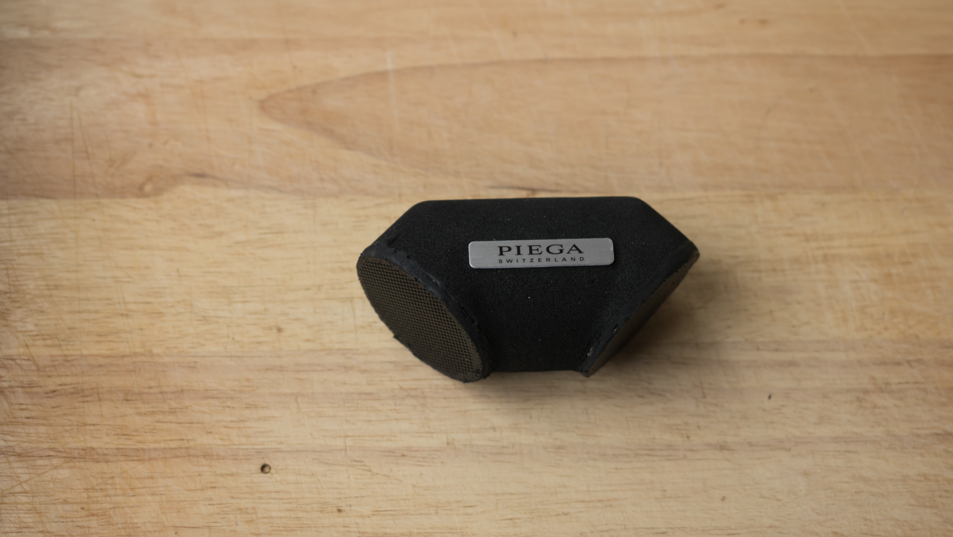

    Wieder einmal darf ich über einen Prototypen berichten.
    Die Beweggründe für dieses Mini-System liegen eher darin, die Marke PIEGA einem größeren und auch jüngeren Publikum bekannt zu machen. Deswegen werden für dieses System auch die Verkaufswege über die E-Märkte und den i-net-Handel genutzt.
    Der Mini-Speaker passt locker auf eine CD-Hülle, sein Strombedarf wird aus einem internen Akku oder USB gedeckt. Klassenüblich kann der Akku über USB geladen werden. Verbunden wird „Mini1“ über eine 3,5mm-Klinke oder Bluetooth.
    Das kleine Stereosystem wird von einem 2 x 3 Watt-Amp angetrieben, der seine „Strommenge“ auf zwei kleine 5 cm-Chassis verteilt. Der Einsatzzweck ist das „Immer-dabei-unterwegs-System“. Das Kunststoff-Gehäuse steckt in einem Neopren-Anzug, das ganze System ist spritzwassergeschützt. Noch nicht im Foto sind die Zierringe, die einen sauberen Übergang an den Schutzgittern ergeben. Es werden verschiedenfarbige Ringe angeboten, die durchaus als „poppig-mutig“ gelten können.
    Dass wir bei diesem System nicht unbedingt über den „gewohnten“ PIEGA-Klang reden müssen, ergibt sich schon aus den Abmessungen und den Mini-Chassis. Aber das Ding wird dem Begriff „Laut“sprecher gerecht. Direkt mit dem Handy oder MP3-Player verbunden, kann man seine Lieblingsmucke kopfhörerbefreit immer hören.
    PIEGA hofft, einen Verkaufspreis von unter 40 CHF zu erreichen.
    Im Bildchen ein Prototyp ohne Zierring zwischen Chassis und Gehäuse

    Ich wüsste noch einen besseren Namen: April1
      Wunderbar - ist schon ein Klassiker!
        Moin Norbert,
        schönes Ding. Koax, oder "nur" LDR?
          Leider muss ich euch mitteilen, dass das „Projekt "MiniOne“" einen Tag nach dem 1. April wieder eingestampft wurde. Aber ganz „geflunkert“ ist das System nicht. Es gibt das Ding wirklich, allerdings nicht so wie beschrieben - und schon gar nicht von PIEGA. Der PIEGA-Schriftzug ist mit "etwas Spucke" nur für‘s Foto fixiert. Der LS ist meine ganz eigene Bastelarbeit.

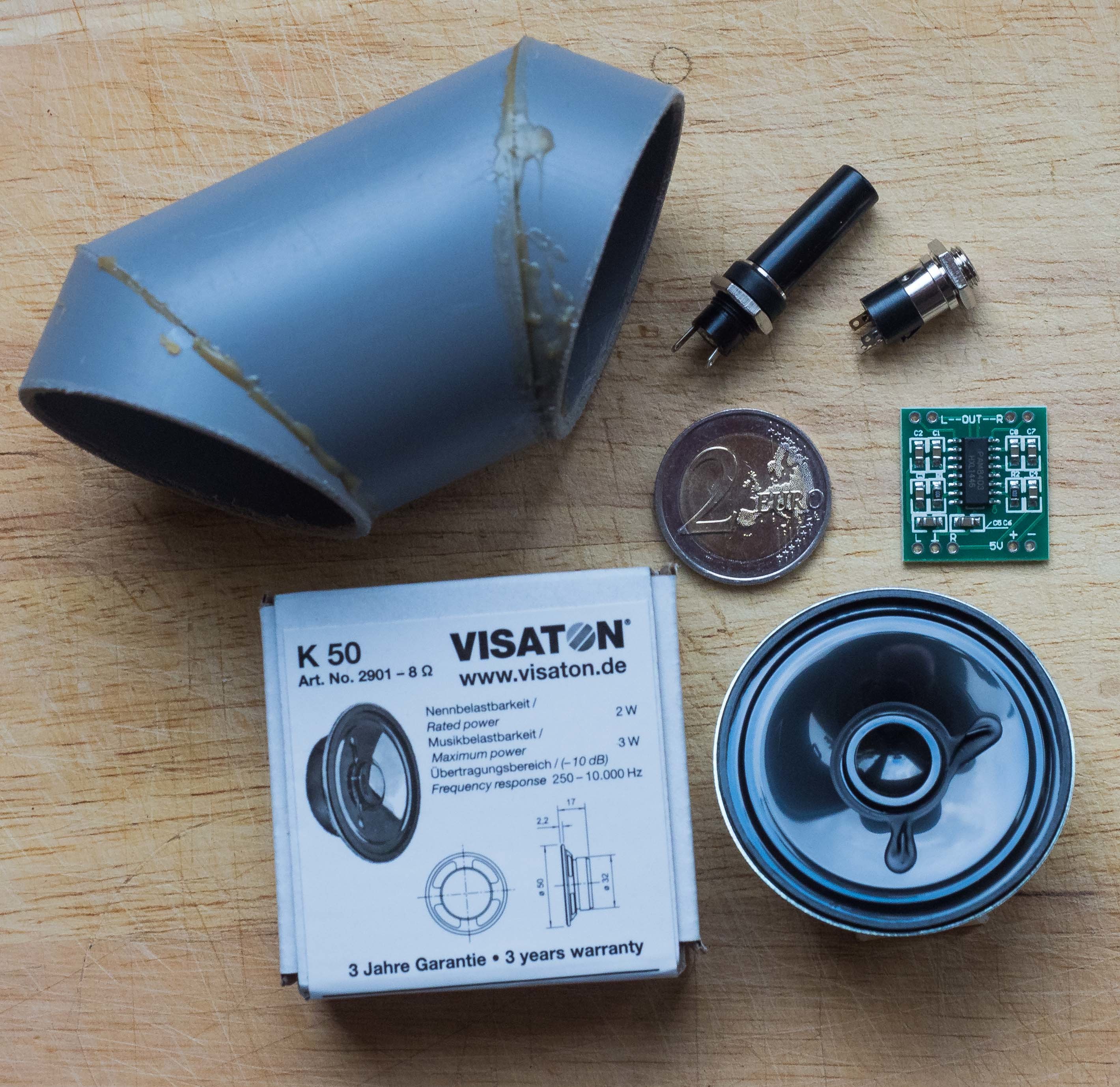

          Der Einsatzzweck ist speziell für meine Navigationsanwendung im Auto. Zwar gibt es jede Menge Minisysteme, wie z. B. JBL"GO", diese haben aber alle das Problem, dass sie nach gewisser Zeit in den Standby-Modus gehen und sich nur durch erneutes Einschalten aufwecken lassen. Das ist natürlich bei einem Navi-System kontraproduktiv.

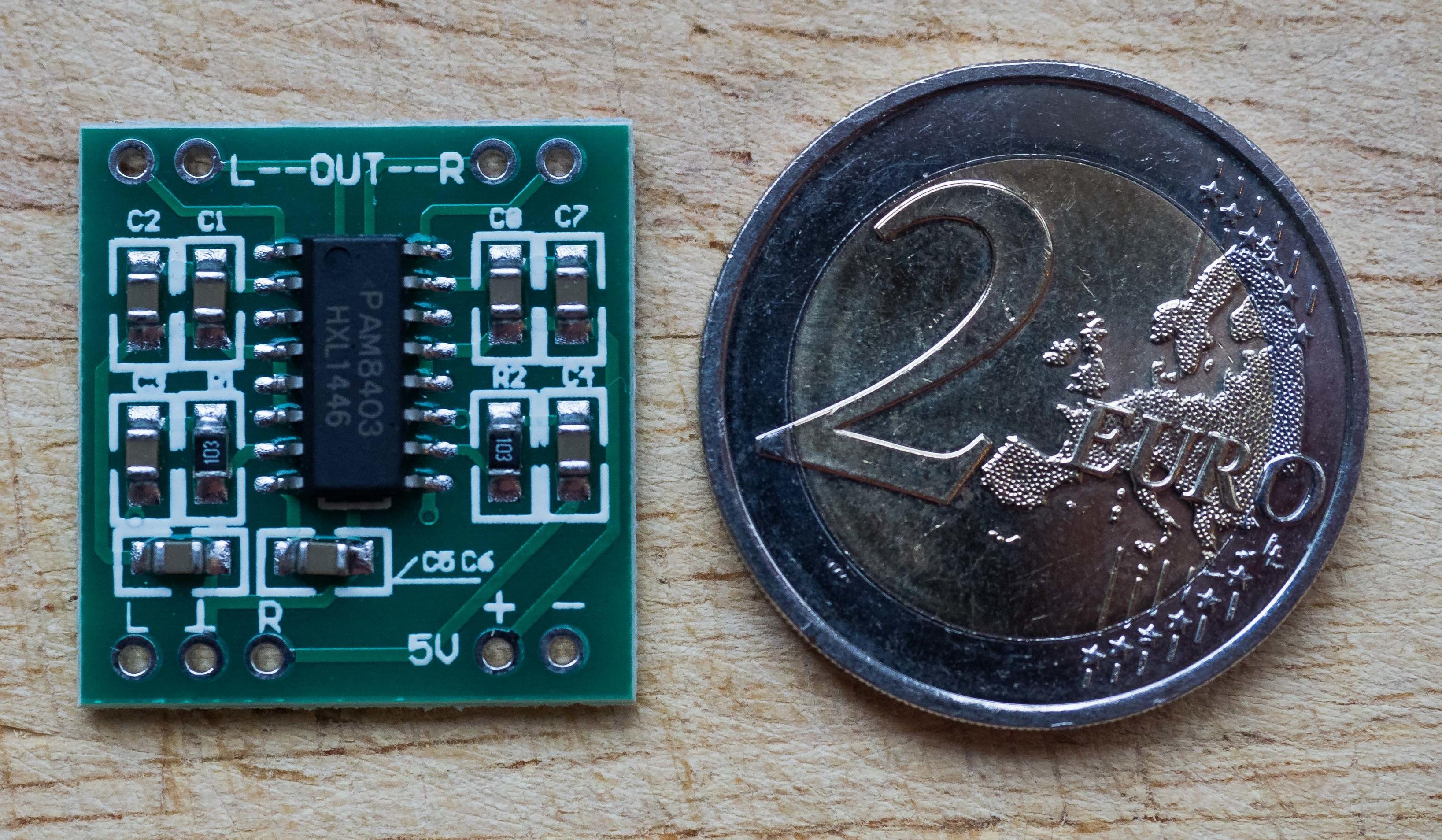

          Also musste ein Eigenbau her. Das Gehäuse besteht aus 5 cm-Abwasserrohr aus dem Baumarkt, das mit der Gehrungssäge geschnitten wurde. Die 5 cm-Chassis stammen von Visaton, dazu ein kleiner 2 x 3 Watt-Verstärker, der im "Amazonas" bestellt wurde. Angetrieben wird der Amp mit 5 Volt, also USB-Spannung. Der Aufbau ist recht einfach: Klinke für das Tonsignal vom Navi, kleiner Stromanschluss - kein Akku, kein BT, kein(e) Schalter.

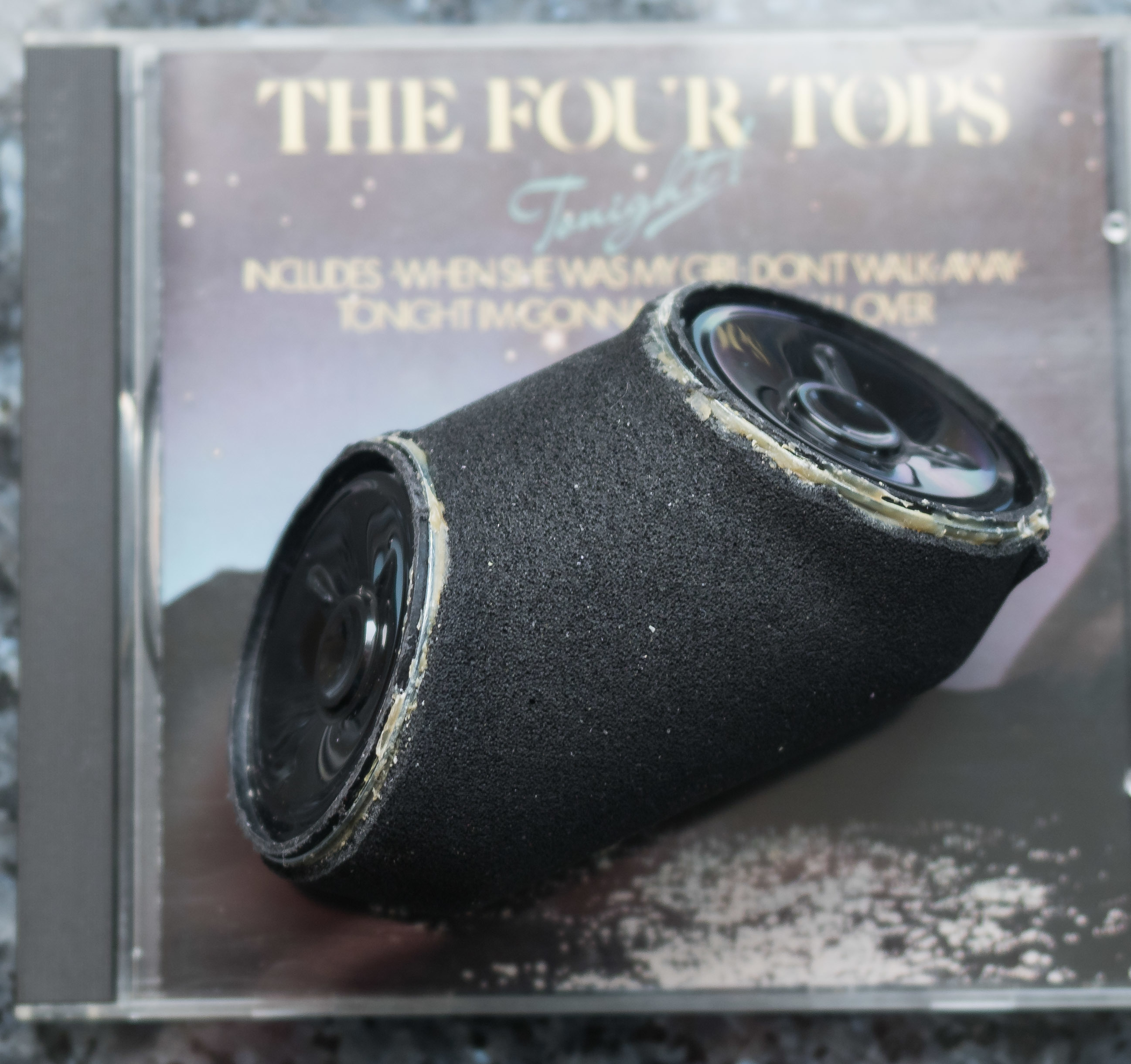

          Das mit dem Neoprenanzug und dem Spritzwasserschutz stimmt aber tatsächlich. Für die Chassis-Gitter wurde ein "Kugelschreiberkörbchen" vom Schreibtisch geopfert. Der Rest ist 2-Komponentenkleber und schwarzes Sikaflex. Kleber und Sikaflex waren insgesamt teurer, als die restlichen Bauteile.

          Das fertig gesägte und geklebte "Gehäuse", Verstärker, Chassis, Buchsen/Stecker

          Der Amp im Größenvergleich

          Die eingeklebten Chassis, noch ohne Schutzgitter. Untergrund ist eine CD-Hülle
