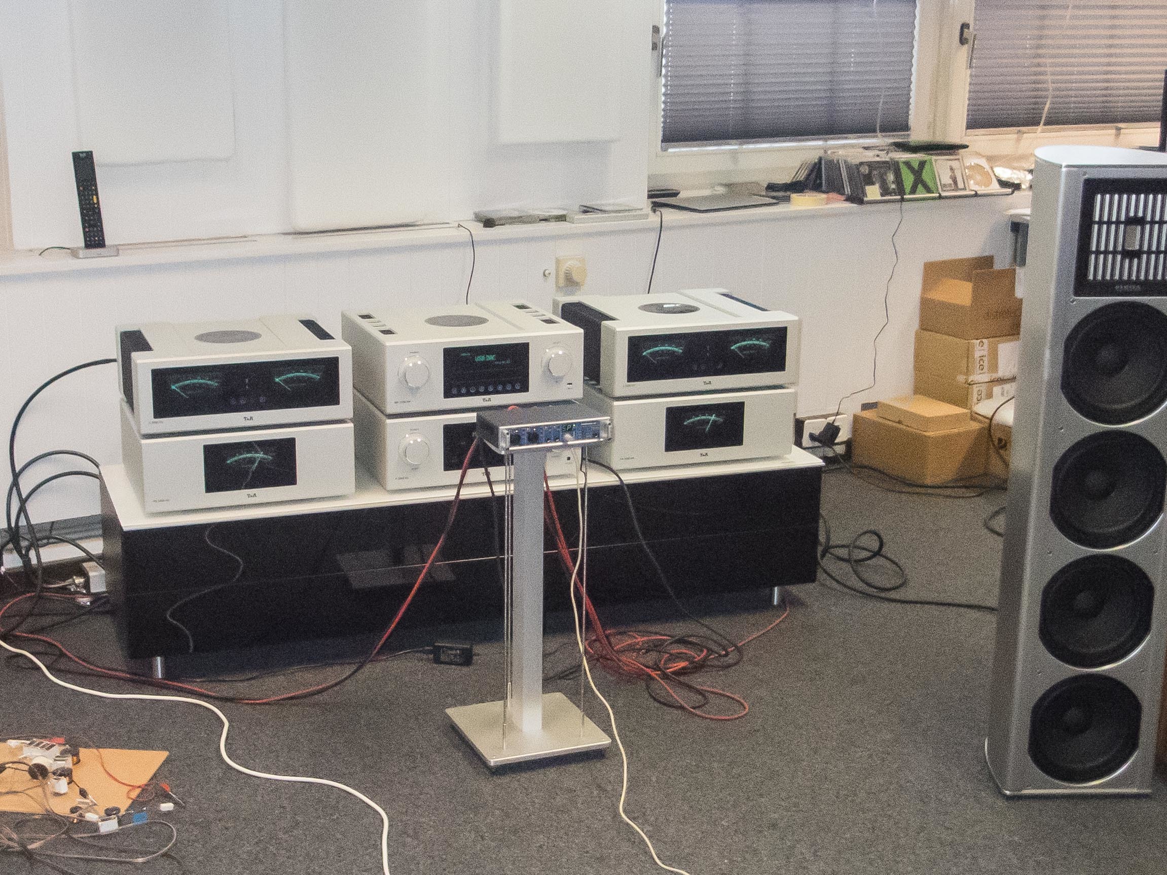

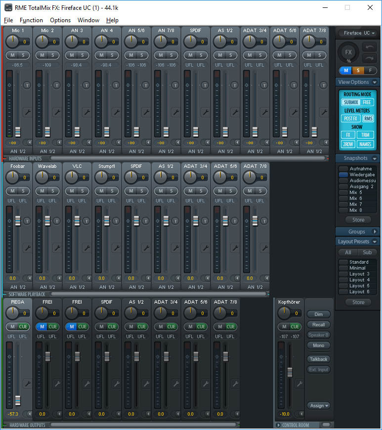

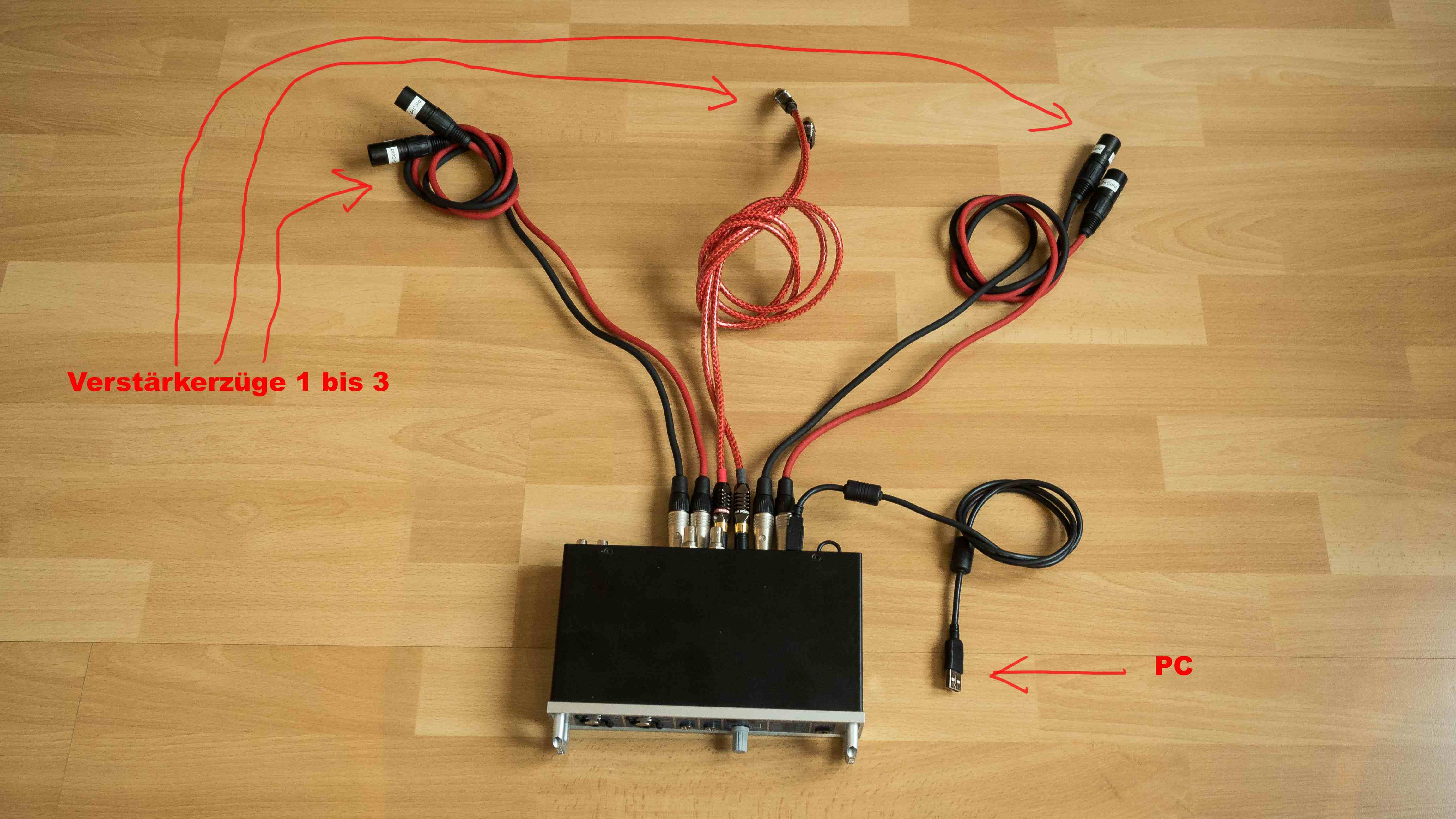

    Auf technischer Seite sind wir diesmal für die Hörchecks etwas anders vorgegangen. Wichtigstes "Elektrogerät" war ein USB-Interface von RME für das Notebook. Es ermöglicht, auf Knopfdruck einen Eingang auf drei verschiedene Ausgänge zu legen und dabei sogar noch den Pegelabgleich der drei Ausgänge auf 0,1 dB genau zu regeln. Vollverstärker, gebrückte T&A-Stereoendstufen, „simple“ Stereoendstufe oder der Vergleich zu Aktiv-LS ... alles ist auf Knopfdruck möglich.

    Das Datensignal geht von Foobar/ASIO in den RME-Mischer, dort kann mit dem oberen einzelnen Schieberegler die Gesamtlautstärke verändert werden. Im grün markierten Bereich können die verschiedenen Presets ausgewählt werden. Damit werden auch die Einstellungen der drei (unteren) Pegelsteller für jeden Ausgang einzeln abgespeichert.
    Der Kabelaufbau spiegelt den Datenfluss im Rechner wider:
    Klicke auf die Grafik für eine vergrößerte Ansicht  Name: sept2_2.jpg Ansichten: 1 Größe: 424,3 KB ID: 38354
    Vom PC geht's durch das Interface auf die drei Ausgänge. Das Interface erkennt automatisch symmetrische/asymmetrische Anschlüsse. Die Pinbelegung bei den XLR-Kabeln wurde natürlich beachtet. Kein Voodoo bei den Strippen: symm. Mikrofonkabel/Neutrik-Stecker.
    Kaum zu entdecken das Interface auf dem LS-Ständer:
    Klicke auf die Grafik für eine vergrößerte Ansicht  Name: schaltzentrale2.jpg Ansichten: 1 Größe: 923,8 KB ID: 38355

      Dem in Horgen aufgebauten Abhörsetup entnehme ich, daß ein RME-Ausgang auch HiFi-Endstufen problemlos und qualitativ vollwertig treiben kann?
        Yep.
        Asymmetrisch/symmetrisch, im Ausgangspegel anpassbar, zusätzlich Kopfhörer auf der Frontseite, klanglich über jeden Zweifel erhaben. Klangtendenz: neutral und ohne Effekte, unauffällig (im positiven Sinne).
        Ich hoffe, ich verrate jetzt kein Geheimnis, aber die "PIEGA-Technikabteilung" war von dem Kästchen so angefixt, dass jetzt einer im Entwicklerraum steht.
        Ich glaube, ich hab's aber schon an anderer Stelle mal erwähnt: Als typischen Hifi-Pre würde ich ihn nicht empfehlen, weil die Bedienung weit weg von "komfortabel" ist und sich das Kästchen eigentlich nur sinnvoll über den PC bedienen lässt.
        Aber wie du im Vergleich passive vs. vollaktive 311 im Bildchen siehst (Link siehe oben), kann HighEnd nicht kompakter aufgebaut werden: Notebook, RME, aktiv-LS.

              Nur für den ersten Eindruck: Die (anpassbare) Oberfläche des Mischers:

              Daneben gibt's noch meherere Menüs für die ganzen Konfigurationen und eine Ansicht für die diversen Routingoptionen (welcher Eingang auf welchen Ausgang).
              Kleiner Trost: Alle Konfigurationen können in endlosen Presets gespeichert werden, so dass auch bei einer Neuinstallation nur das Preset geladen werden muss und alles funzt sofort weiter.
                Für mich wäre es der Schritt von einem 2-Kanal Interface (mit ähnlicher Bedienungsoberfläche) zu einem Interface mit mehr Eingängen. Da es explizit um Aufnahme, Auspegeln usw. geht, wäre ein Mehrkanal-Interface halt eine Möglichkeit und echtes Werkzeug, und obiges Bild sieht für mich nicht soooo fremdartig aus . Oder ich bleibe klassisch, überlasse die Quellenbetreuung einem Vollverstärker, und schliesse das 2-Kanal Interface wie Anno Tobak das Tape-Deck an (Status Quo). Ich denke aber, daß ein Vollverstärker (egal wie gut) der Qualität des Eingangssignals für das Recording min. nichts nützt. Bleibt der Charme der Lösungen mit Raumkorrektur (Lyngdorf, Yamaha & Co.), ein Arbeitszimmer ist akustisch nicht trivial ...
