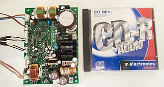

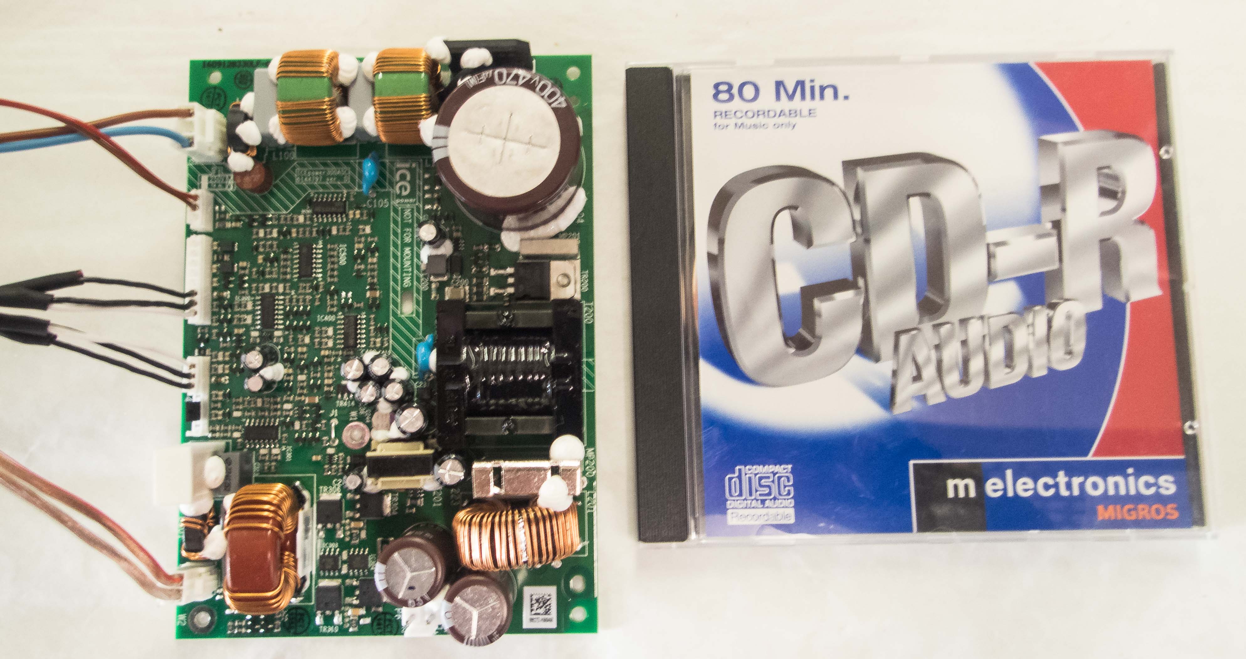

    Die CD-Hülle liegt zum Größenvergleich neben der KOMPLETTEN Verstärkertechnik. Ich meine wirklich komplett, sogar einschl. der gesamten 230-Volt Stromversorgung!

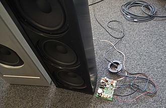

    Interessant war natürlich: „wie klingt’s?" Die Verstärkermodule wurden „fliegend“ mit der neuen Coax 711 verdrahtet, es sah also „sehr abenteuerlich“ aus. Neben der 711er wirkt das Modul wie die Platine eines Radioweckers.

        Alleine bei der Bauteildimensionierung der "Radiowecker-Platine" bei Trafo, Spulen und des Zwischenkreiselkos von nur 470uF stelle ich mir schon die Frage, weshalb in Monster-Endstufen dann so eine Materialschlacht betrieben wird? Mit tlw. modularem Aufbau mit eingener Stromversorgung pro Kanal und immer noch grösseren Ringkerntrafos und Elko-Batterien mit einer Kapazität bis zu 30'000uF oder mehr. Jetzt sagt aber bloss nicht, die Unterdimensionierung liegt an der kurzen Kabelverbindung vom Aktivmodul zur Weiche.

          Wenn ich da kurz antworten darf? Das neuen Aktiv Modul ist ein Digital-Verstärker. Der braucht keine 30`000uF.
