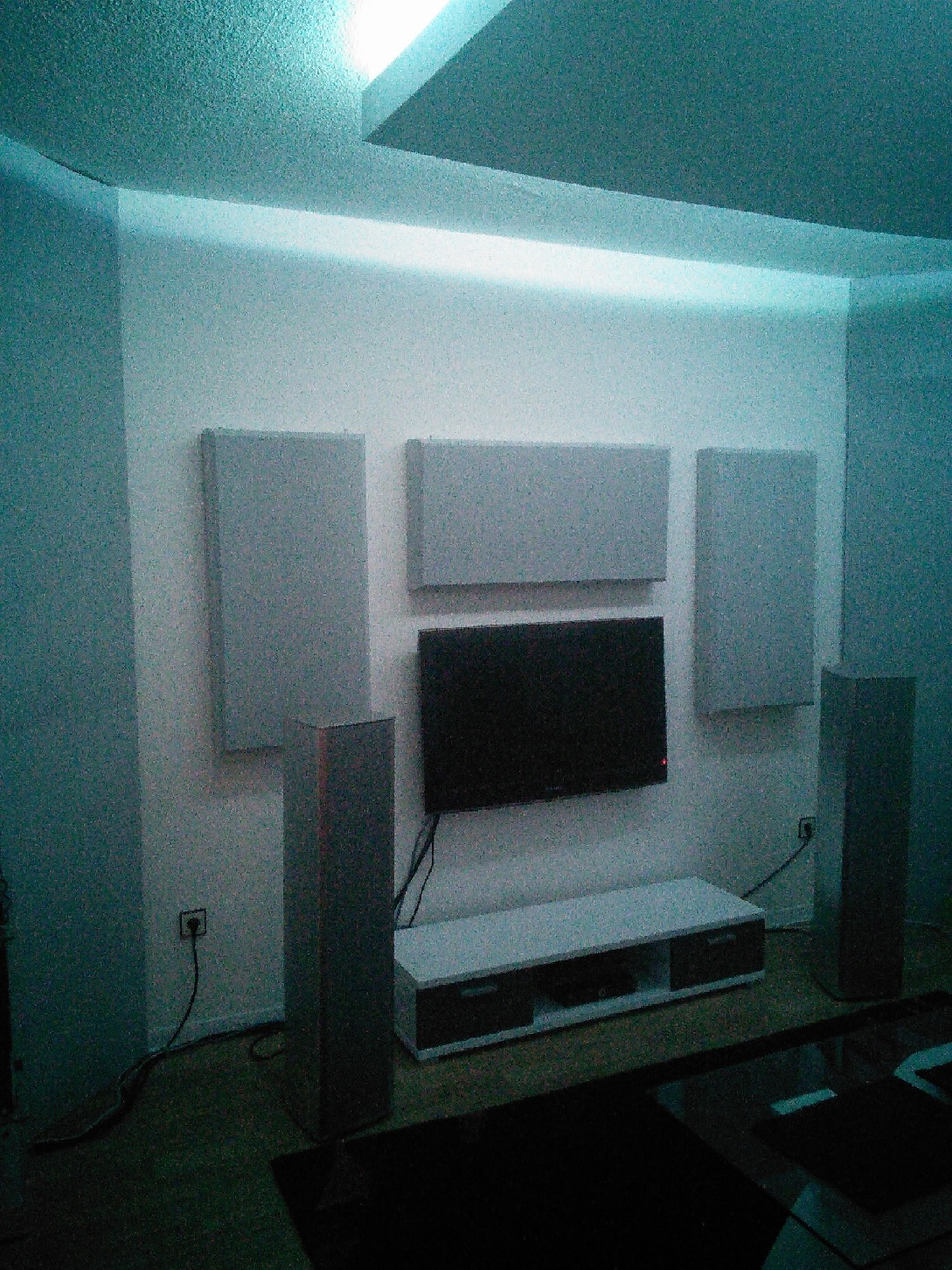

Akustische Anpassung meines Hörraumes
    Jetzt hängen die Deckenabsorber schon mal, hat gefühlt nicht gestört, dass ich gleich alle 4 dran gemacht habe. Zum Thema Beleuchtung, habe mir auch RGB LEDs geholt, die dann schön diffuses Licht zwischen Decke und Absorbern machen.
    Allerdings hallt es beim Klatschen immer noch sehr stark, wenn die Absorber an der Couch fehlen. Also nur die an den Ecken, 2 an der Wand der LS und 4 an der Decke.
    Ich muss einfach mal am Sonntag eine Messung mit Carma oder co. durchführen um mal zu sehen, wie "schlimm das eigentlich ist.
    Vom Gefühl her klingt es "besser" ohne Absorber hinter der Couch, also mit einer nackten/harten Wand.
      Hallo, damit ich euch mal auf den neusten Stand bringe.
      Habe nun noch einen weiteren Absorber an die LS Wand gemacht (genau in der Mitte), weil es doch noch recht starke Reflexionen gab.
      Weder hinter dem Hörplatz noch an den Seiten habe ich derzeit etwas gedämmt.
      Und wie klingt das ganze jetzt? Seeehr angenehm :-)
      Bin wirklich überrascht wie gut das derzeitige Endergebnis ist ohne Diffusoren hinter dem Hörplatz! Jetzt kann ich endlich ohne Probleme meine Musik genießen
      Im Anhang könnt ihr sehen wie das ganze derzeit aussieht.
