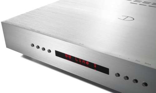

                          Da wäre dann die Frage interessant, warum solch ein Bolide:
                          lediglich einen Bruchteil eines Marantz PM11S3 kostet, aber von der Oppulenz des Gehäuses und der Wertigkeit des inneren Aufbaus mindestens gleichwertig erscheint.
                          Gut hier wird natürlich im Billiglohnland China gefertigt. Aber dass tun manche Großserienhersteller (und auch Premiummarken wie Krell fertigen dort ihrem S300i) ebenfalls.
                          Wenn ich bei einem 5.000EURO Verstärker wie dem Marantz bereits eine Verarbeitung vorfinde, die kaum zu toppen sein dürfte, stellt sich mir die Frage warum dann manche High-End-Hersteller einen fast 10-fachen Preis für Ihre Produkte aufrufen?
