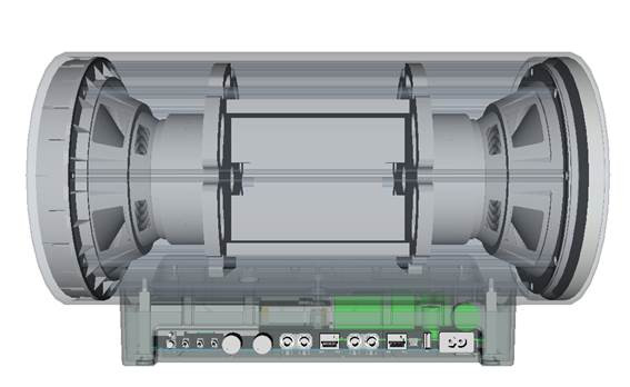

Dominik hat mir eine Phantom-Skizze für die Foren-Gemeinde zukommen lassen, vielen Dank dafür.
Die beiden gegenüberliegenden Chassis arbeiten in einer sog. push-push-Anordnung. In diesem Zusammenhang arbeiten die beiden Chassis gleichphasig, bei einem Stromimpuls gehen beide Membranen "nach außen". In der Theorie kompensieren sich dadurch die Kräfte der beiden Chassis (Impulskompensierung). In der Vergangenheit gab es schon ein paar Subwoofer mit diesem Aufbau, trotzdem setzte sich das nie großartig durch. Bei den Exemplaren, die ich "befingerte", waren es zwar durchaus "sehr ruhige" Gehäuse, aber restlos vibrationsfrei waren sie auch nicht. Allerdings waren das alles "Holzkisten". PIEGA ging den logischen Schritt und nutzte für diese Chassis-Anordnung die nahezu perfekte Gehäuseform: die Röhre. Diese Form ist extrem stabil und nicht grundlos werden alle Behältnisse, die sehr hohe Belastung aushalten müssen als Röhre konzipiert (Pressluftflaschen, Druckbehälter...). Da PIEGA sich auch eine Menge Wissen im Alu-Bau angeeignet hat, lag es nahe, eine Alu-Röhre einzusetzen. Dazu kommen noch innere Versteifungen und Bitumenplatten, um auch kleinste Vibrationen zu reduzieren.

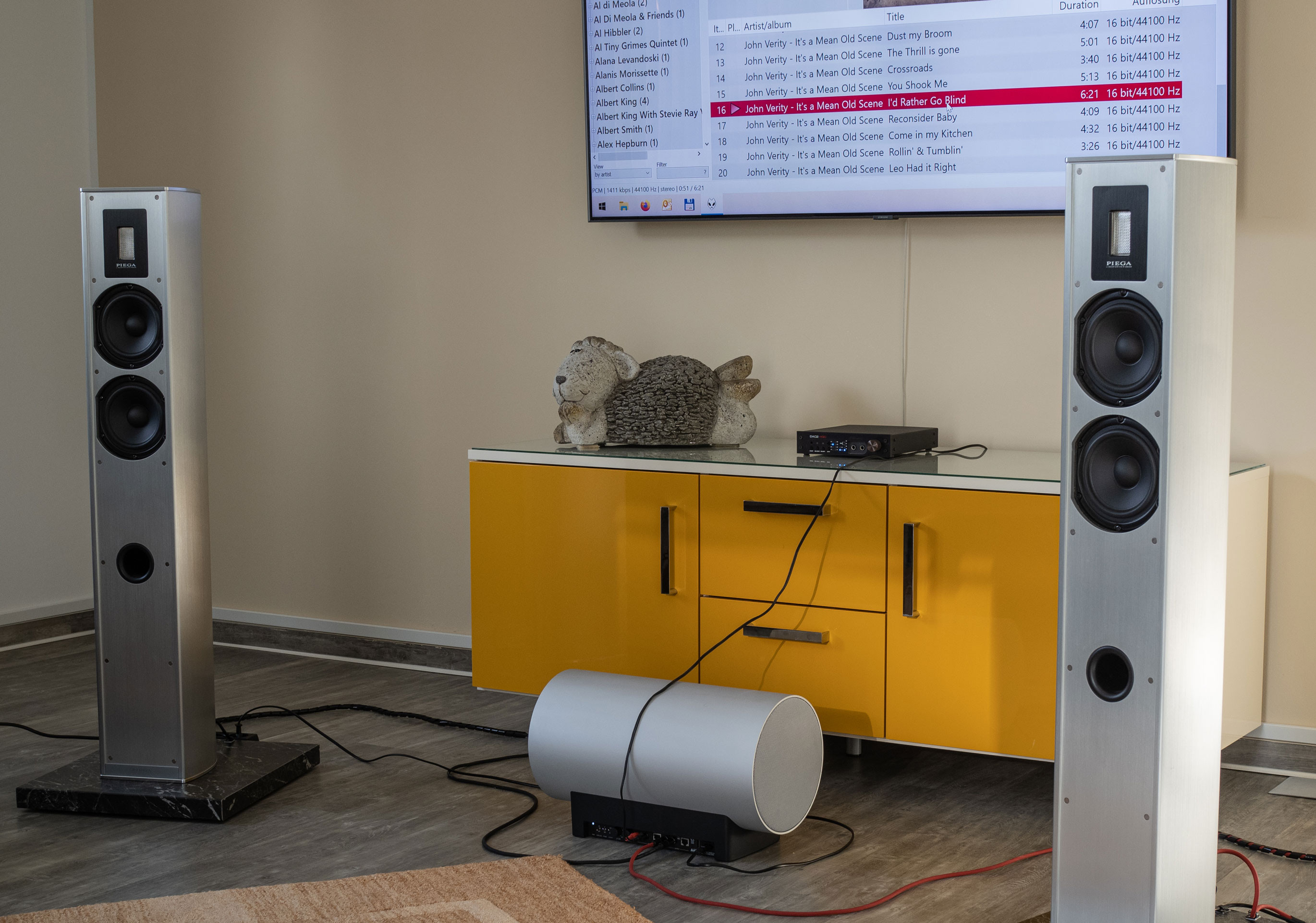

Als ich die ersten Versuche machte, wollte ich natürlich Wissen, ob's eher ein Design-Objekt ist oder ob's klappt. Nur den Sub angeklemmt, Sub-Vol-Regler auf Vollanschlag, den Vorverstärker auf "richtig Dampf im Kessel", ein paar böse Bassimpulse... Das Ding vibriert in etwa so ausgeprägt wie ein 4-Tonnen-Felsbrocken.
Da der Medium-Woofie sehr weit oben auf seiner "to-do-Liste" zu stehen hat

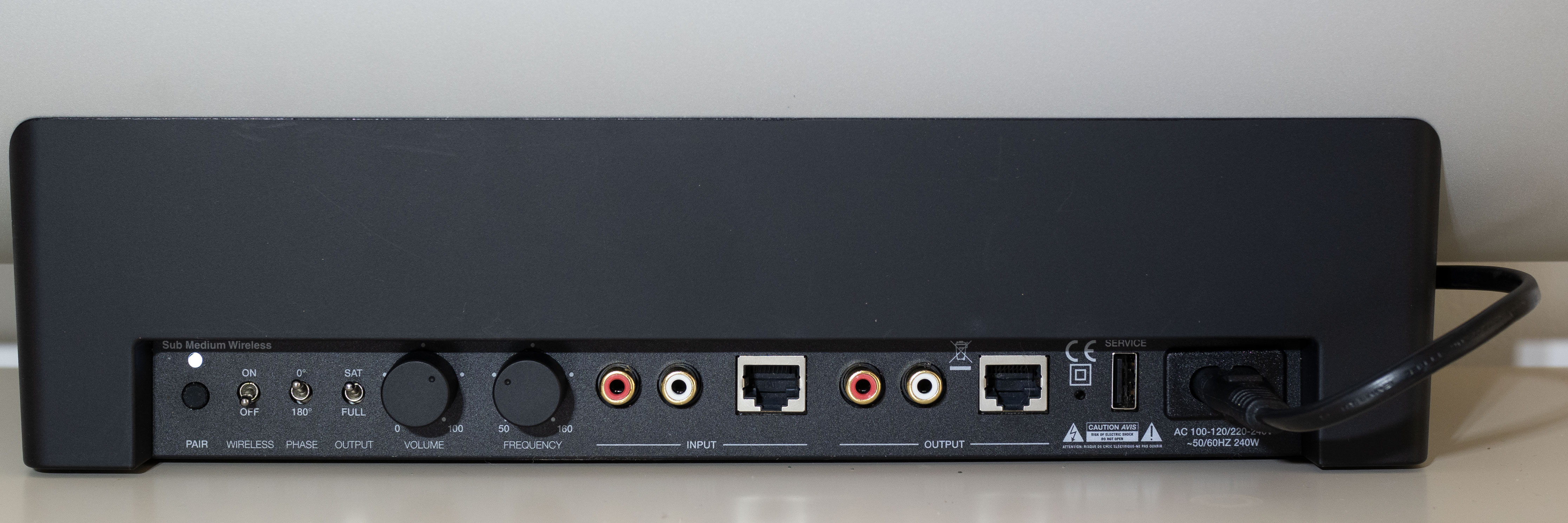

Zu den einzelnen Bedienelementen im linken Bereich des Terminals komme ich später. Die Cinch-Anschlüsse sind selbsterklärend. Was so aussieht wie zwei Netzwerkbuchsen hat nichts, rein gar nichts, mit Netzwerk zu tun. Das sind die sym. Anschlüsse (Ein- und Ausgang) für die Verdrahtung mit Patchkabel. In Kombination mit den Ace Rx-LS kann auf diese Art und Weise eine "kaskadierte Installation" erfolgen. Die Insider sprechen von "Daisy-Chain"-Verbindung. Die USB-Buchse dient nur zu Servicezwecken, hier ist kein Anschluss eines USB-Gerätes möglich.

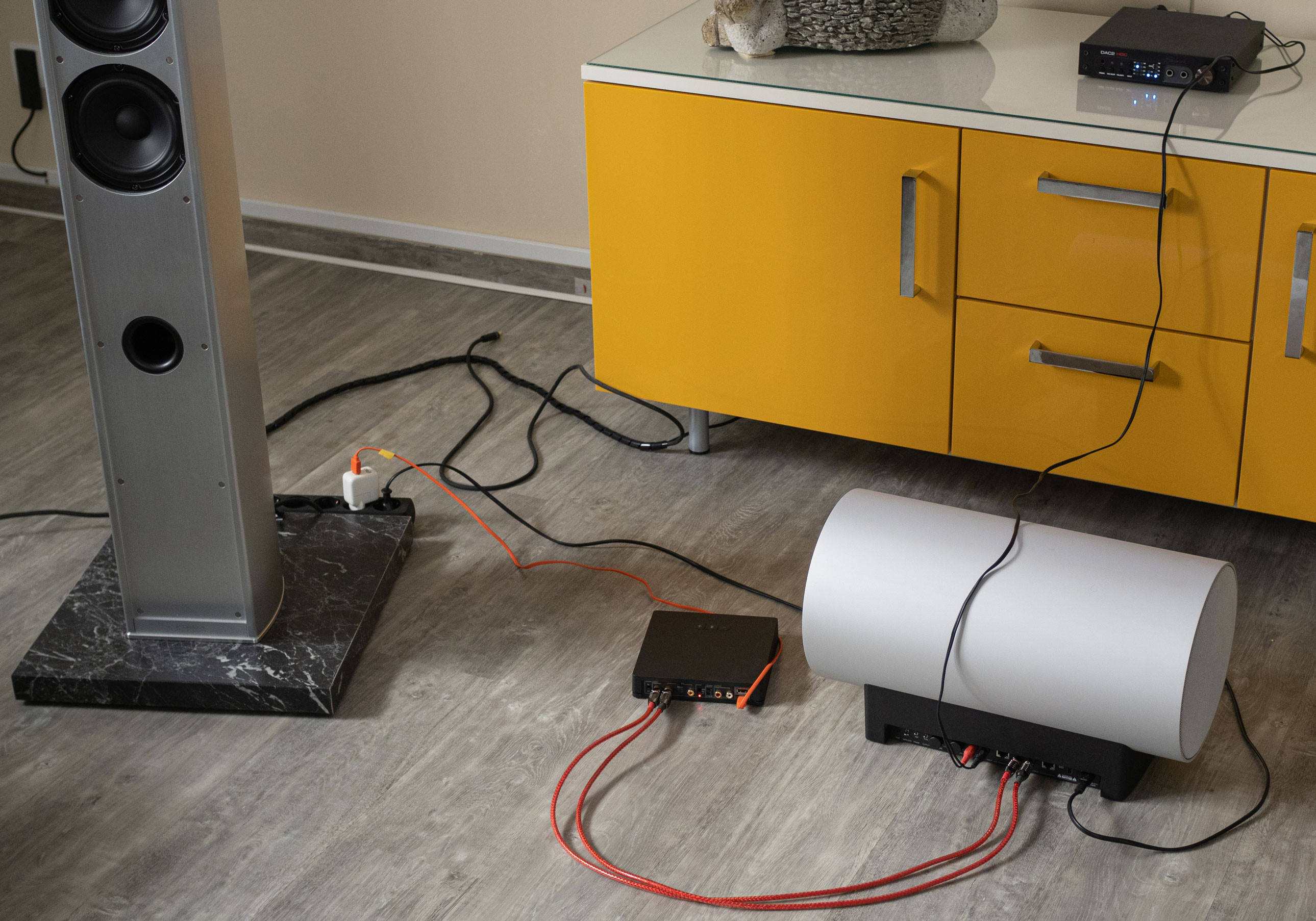

Hier im Bild der prinzipielle Aufbau. Durch das kleine schwarze Stereo-Cinch-Kabel geht das Signal vom Vorverstärker zum Subwoofer. Dort erfolgt die Filterung und dann geht es mit der roten Stereo-Cinchleitung zum Connect (der Funksender der Premium-Baureihe). Dieser schickt das Signal per Funk zu den Lautsprechern.
Bitte in dieser Variante beachten: Es muss das ganz normale "Firmware-Setup" auf dem Connect installiert sein. NICHT die Firmware-Version mit den Subwoofern. Die Premium-LS sollten in Klangstellung "neutral" geschaltet werden, da wir den Bass komplett am Subwoofer regeln.
