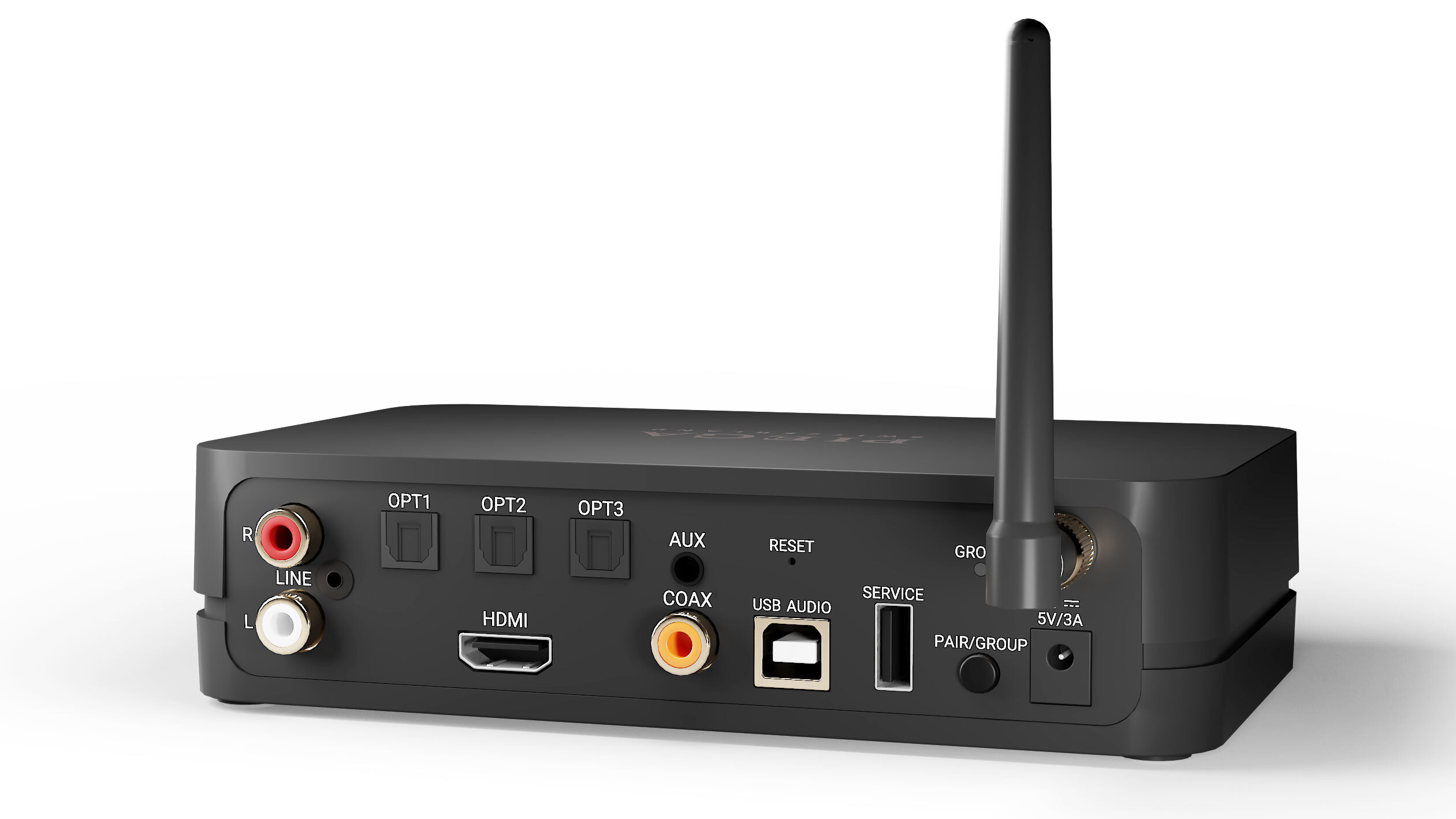

Rückseite: Eher ein kleiner Vorverstärker mit Funkübertragung.

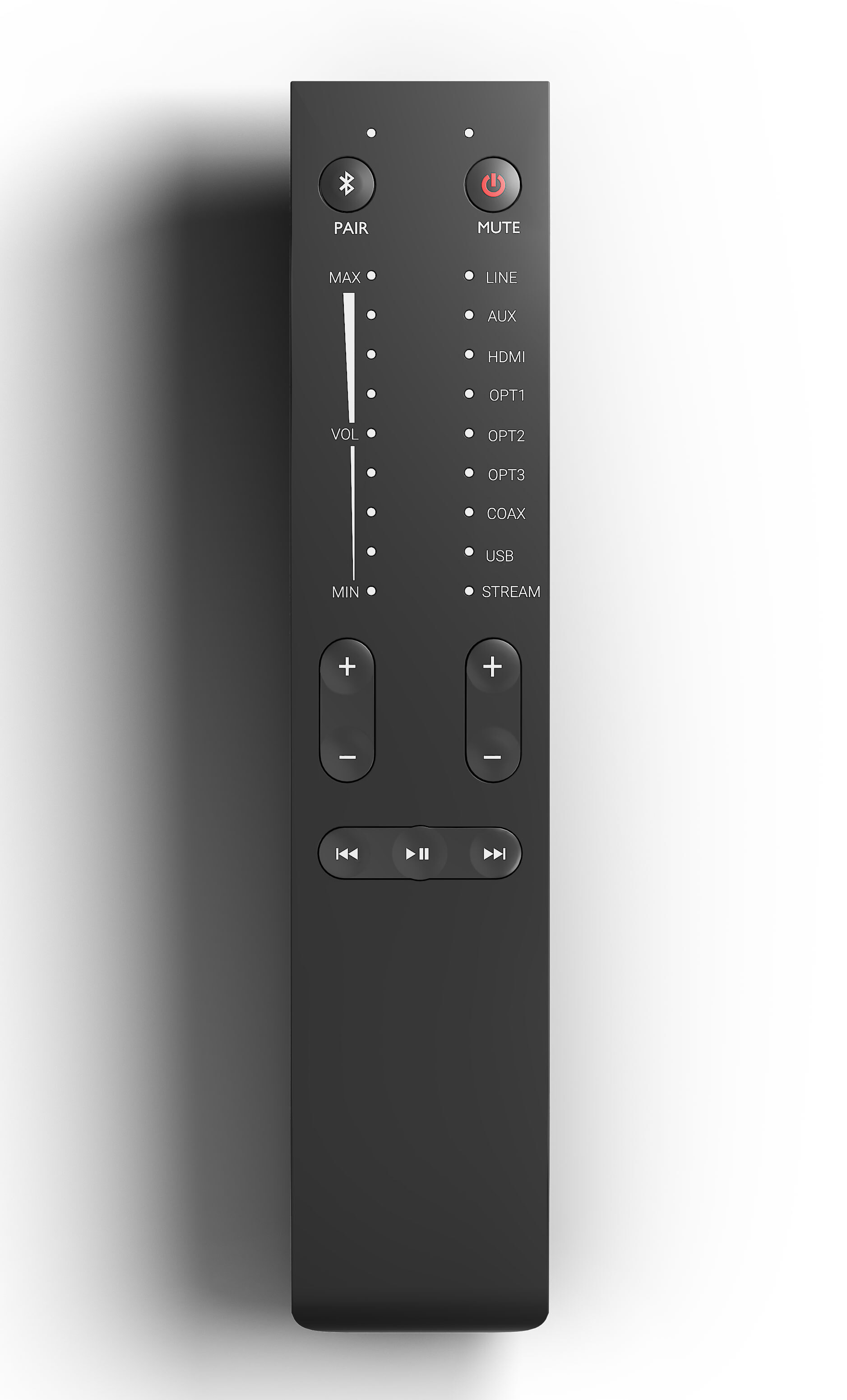

Übersichtliche FB

Anschlussmöglichkeiten
Auf der Rückseite finden sich Buchsen für
- 1 x Analog Line (Cinch-Hochpegel, kein Plattenspieler),
- 3 x digital optisch S/PDIF,
- 1 x Coax S/PDIF,
- 1 x HDMI (ARC mit CEC-Kommandos)
- 1 x USB-Audio (PC-Anschluss, bis 24 Bit/192 kHz, kein besonderer Treiber erforderlich),
- 1 x Aux (analog, 3,5 mm Stereo-Klinke),
- WLAN-Antenne
zusätzlich sind implementiert
- Chromecast Built-In,
- Spotify HiFi,
- Roon-Ready,
- Apple AirPlay und
- Bluetooth.
Die FB ermöglicht
- Ein/Aus,
- Wahl der Eingänge,
- Lautstärkeregelung,
- Play/Pause, Vor-/Rückwärts im Streaming-Betrieb.
Übersichtliche FB
