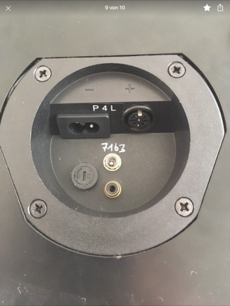

    Ich bin neu hier im Forum und habe eine Frage bzgl. meiner P4L. Ich würde diese gerne über den Sonos Port in mein System integrieren, weiss jedoch nicht ob dies möglich ist.
    Im Anhang ist ein Bild (aus dem Internet, aber mit den selben Anschlüssen wie meine). Darauf ist sowohl ein 8-Port Eingang als auch Cinch Eingang zu erkennen. Ist es möglich die Lautsprecher via Cinch Kabel mit dem Sonos Port zu verbinden?

    Wie hast du denn bisher deine P4L angsteuert?
    Waren die in einem B&O-System integriert oder wurden die über Cinch-Kabel angesteuert?
      Bisher waren sie in einem B&O System integriert und vor paar Jahren wurde über DIN eine Box von B&O angeschlossen, sodass man sie über deren App steuern konnte.
        Aha, das war eine große Hilfe.
        Leider ist das nicht ganz trivial zu lösen.
        PIEGA setzte damals ein Anschlussfeld ein, was sowohl eine Cinch-Buchse als auch eine DIN-Buchse enthielt. Es war aber nur ein Buchse angeschlossen! Es gab damals nur ein Anschlussfeld und um kein "unbenutztes Loch" zu haben, wurden immer zwei Buchsen eingebaut - aber nur eine Buchse beschaltet.
        Du könntest dir einen cleveren Radio-Fernsehtechniker suchen, der die Verdrahtung der DIN-Buchse auf den Cinchanschluss legt. Problem an der Stelle: die autom. Einschaltung der Box. Hierzu müsste eine Schaltspannung erdacht und umgesetzt werden.
        Es gibt im Zubehörmarkt Adapter von Cinch auf die B&O-Anschlussvariante.
        Hier z. B.
        Damit kannst du dann von deinem Sonos in den Adapter und von dort auf die B&O-Buchse in deiner P4L.
        Der kleine Schalter auf dem Anschlussfeld deiner LS dient NICHT zur Umschaltung zwischen den beiden Buchsen. Mit dem Schalter wird der Kanal (links/rechts) der B&O-Verkabelung zugeordnet.

        Okay vielen Dank, das hilft mir schon sehr weiter!
        LG Anand
