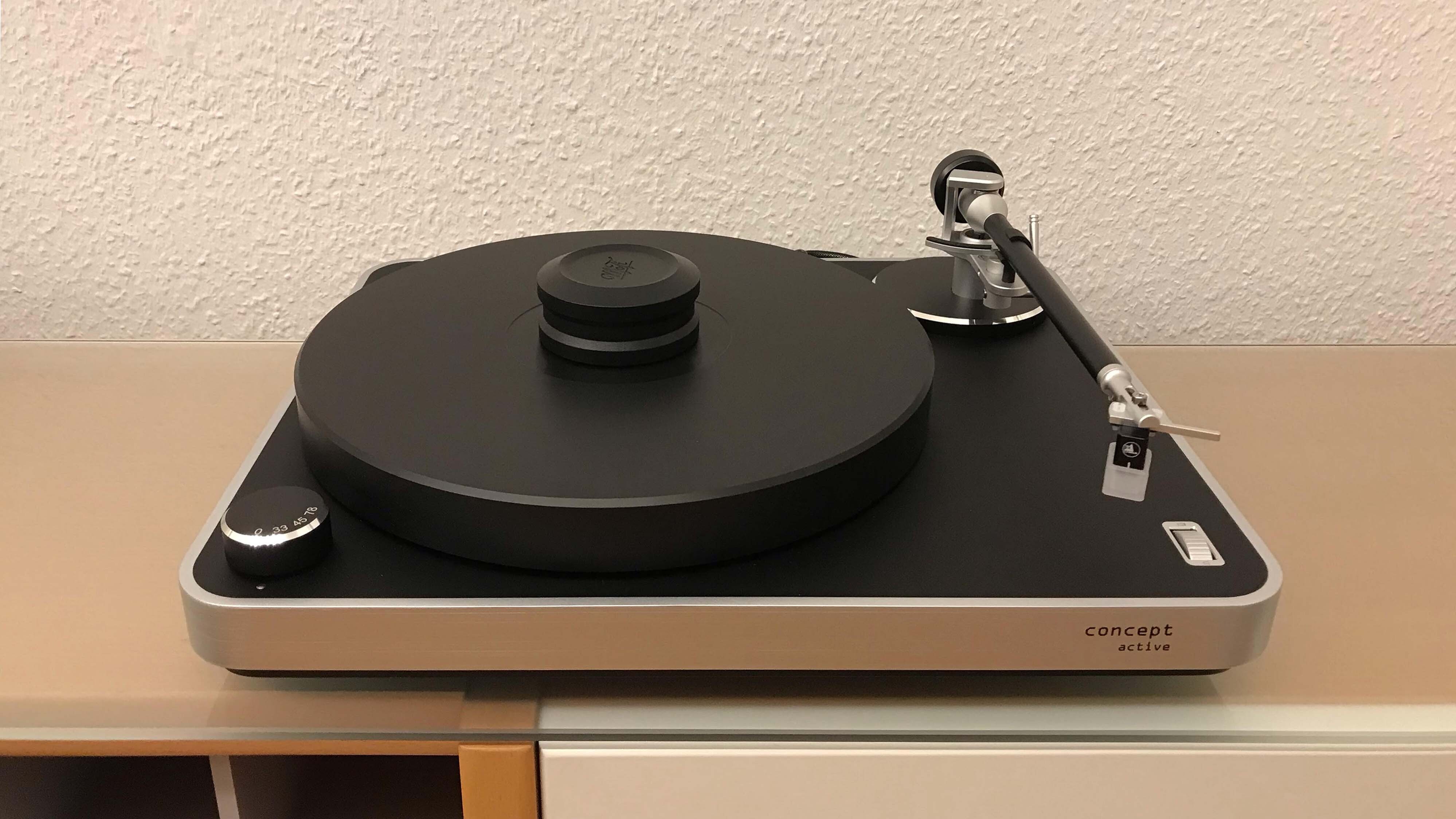

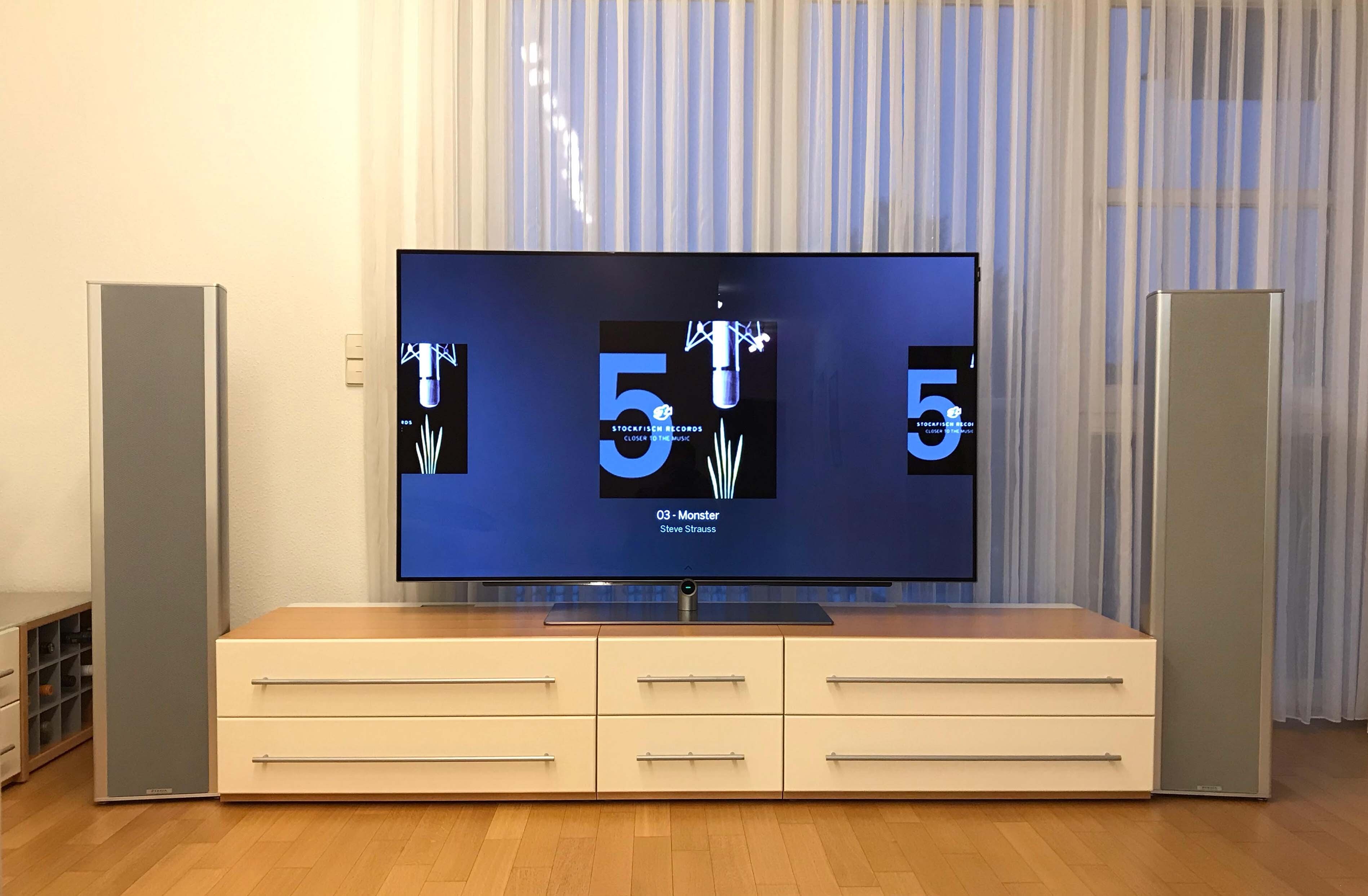

                  Warum nehmt Ihr nicht eine Coax box inkl. der integrierten PA301 aktivierung. So habe ich meine Coax711+PA301 und Coax30.2+PA301 alles direkt am Loewe Bild OLED TV per einem Cinch und Stromkabel.
                    Anbei ein pures Design-Setup:
                    • Loewe Bild 5 OLED 65" (als zentrales Steuerelement, Viewer & Streamer)
                    • Piega 711 inkl. integriertem PA301
                    • Clearaudio concept active für Vinyl
                    • Synology DS1515+ mit 50TB Speicher
                    • Audio Files als FLAC & Video Files als MKV
                    • Eine Fernbedienung für alles
                    • Keine hunderte Kabel
                    • Keine teueren Türme
                      Willkommen bei den PIEGA-Fans
