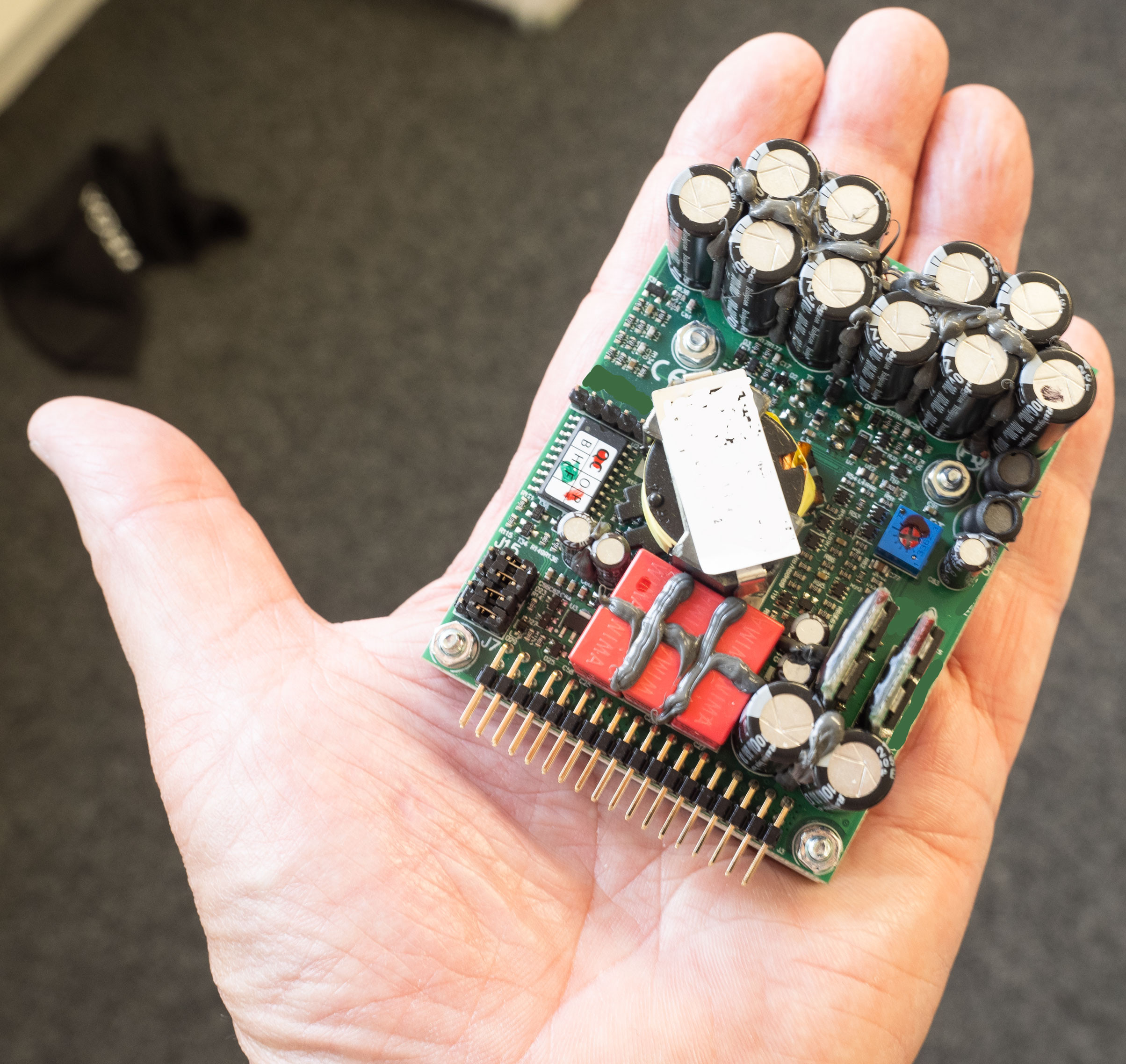

              Für eine evtl. aktive Coax könnte Dominik somit ziemlich entspannt ins „Endstufen-Regal“ greifen, und wir Endverbraucher sollten die klanglichen Unterschiede bei den Top-Produkten der Top-Anbieter nicht dramatisieren. Kleine Veränderungen an der LS-Abstimmung sind wesentlich auffälliger.
              Klein aber gewaltig. Ein Schaltverstärker-Modul neuester Bauart mit rund 500 Watt Leistung (in Worten: fünfhundert). Das Bild ist kein Photoshop-Fake. Der Mikro-Kraftprotz passt ganz locker auf eine Hand.

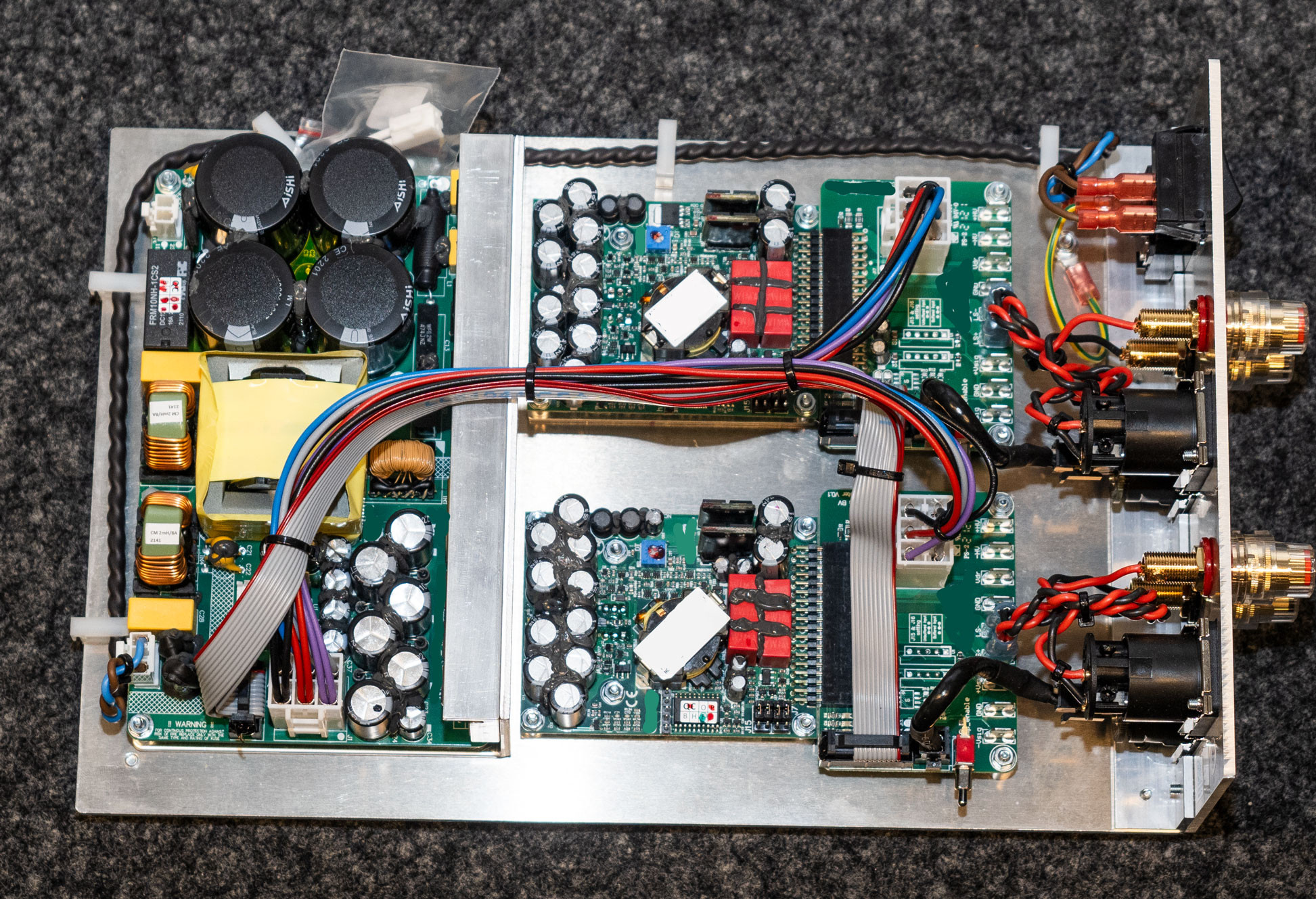

              Hier das eingebaute Modul in einen Stereo-Laborverstärker. Im linken Teil das Netzteil mit ungefähr 1200 Watt Leistung! Mittig die beiden Verstärkermodule, rechts die Platinen für den Eingang. Eigentlich nehmen die Anschlüsse den meisten Platz in Anspruch.

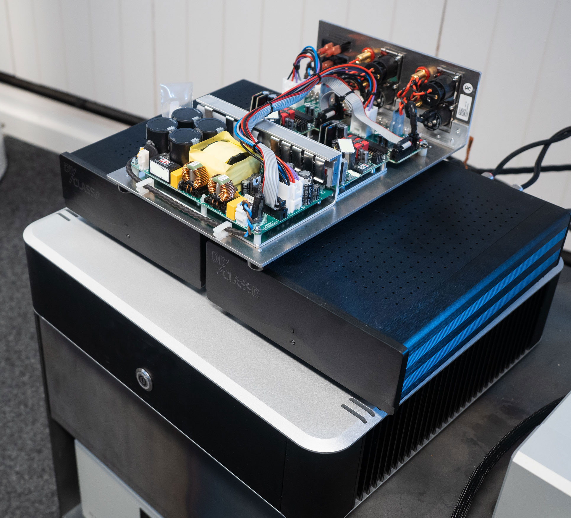

              Drei Labor-Stereo-Verstärker im Stapel. Auch wenn das eine oder andere Gerät nach einem (Vor)Serienprodukt aussieht.... NEIN, es sind alles Laborprototypen, die einfach nur in ein frei käufliches Fertiggehäuse gesteckt wurden.
