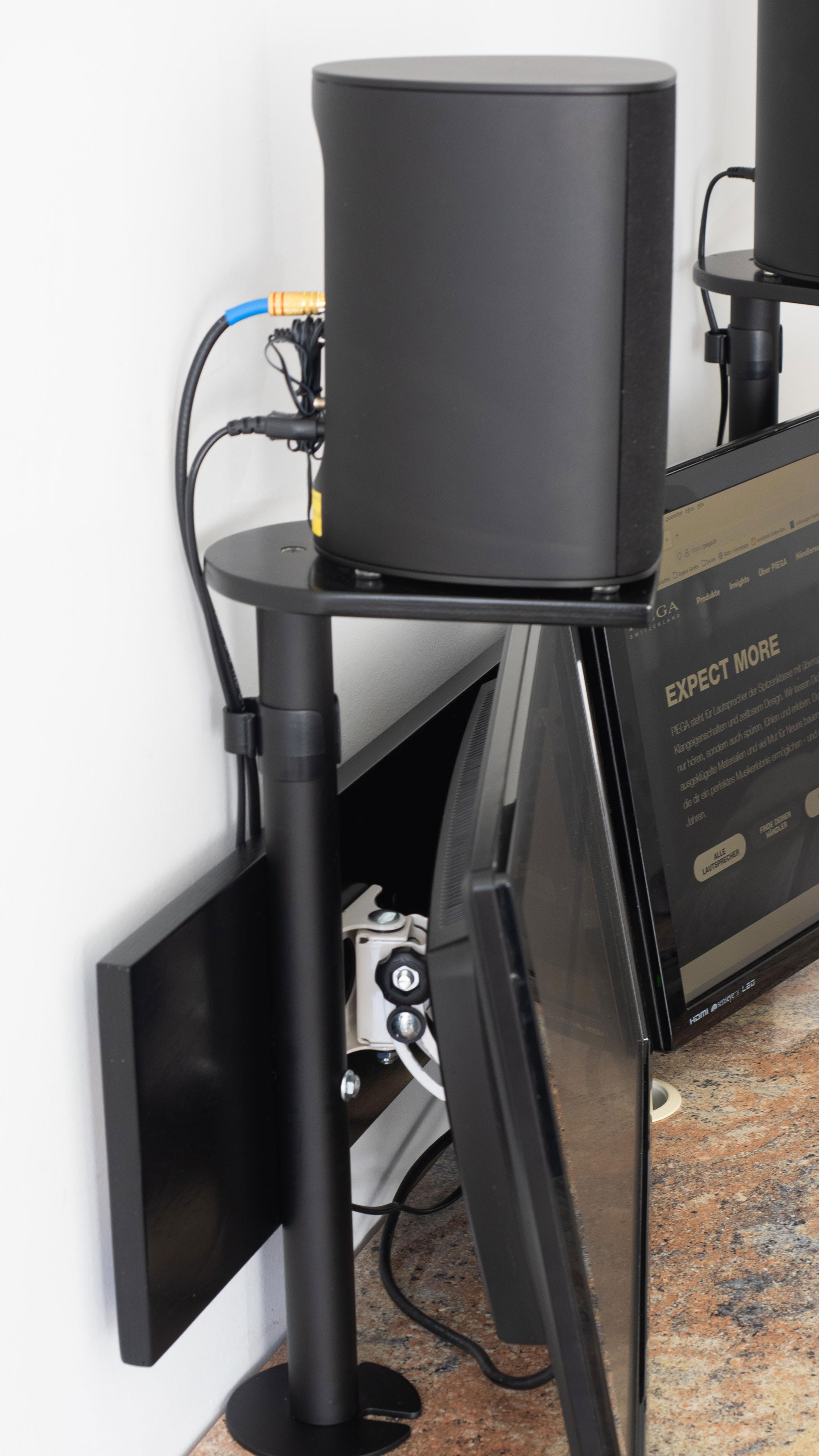

Bautechnisch war meine eigene Vorgabe: Möglichst keine Bohrlöcher in der Wand und das "PIEGA-Dreieck" sollte halbwegs eingehalten werden.
Als "Standsäulen" werden zwei Monitor-Säulen genutzt, die auf der Arbeitsplatte im Abstand von 70 cm durchgeschraubt sind. Anstelle der originalen höhenverstellbaren Monitorhalter wurde ein Loch durch die beiden Säulen gebohrt, daran wurde eine 19 mm-Multiplex-Platte angebracht. Nicht sichtbar: Die Multiplexplatte erhielt an der Stelle jeweils ein Langloch (mit einer Oberfräse), um somit höhenverstellbar zu sein. Auf der Multiplex-Platte sind dann handelsübliche Monitorhalter zur Wandbefestigung. Auf den beiden Säulen wurden dann zwei kleinere Multiplex-Platten befestigt, auf denen die Ace stehen.

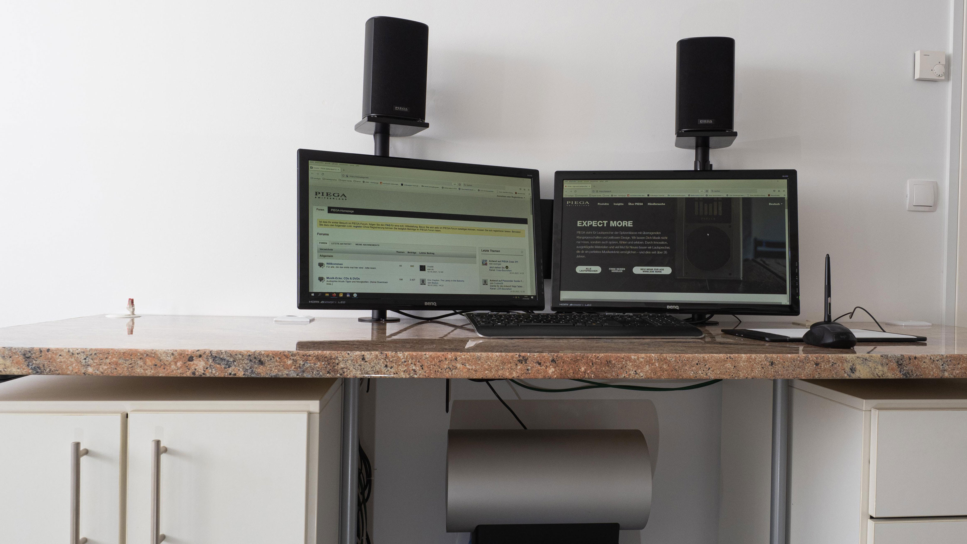

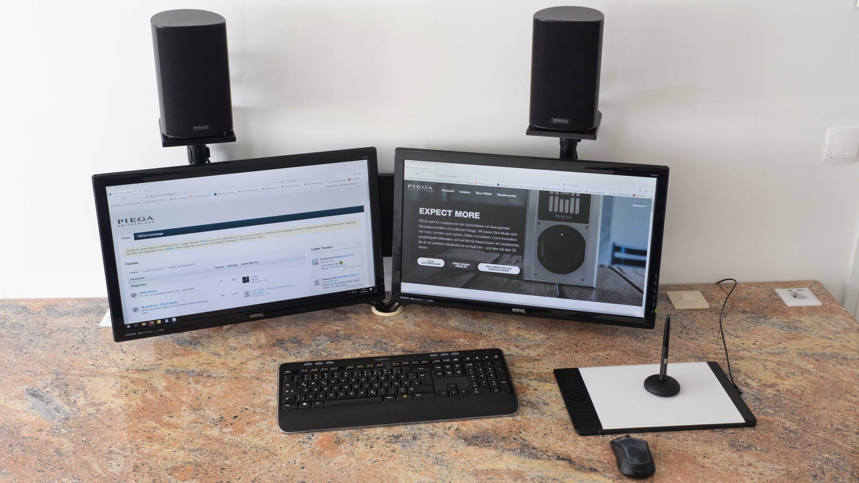

Oberhalb der Monitore die beiden Ace 30, die ein Hördreieck im Verhältnis von ~1:1,3 bilden.
