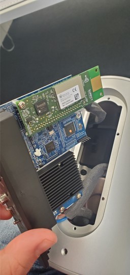

    Dominik war so nett und hat der Fangemeinde ein Bildchen zur Verfügung gestellt, was die Innereien zeigt. Vielen Dank dafür. Die Platine ist mit dem Anschlussfeld verbunden und ist pickepackevoll mit Mikro-Elektronik auf beiden Seiten. Die Platine enthält als wesentliche Bauteile: alles rund um Netzwerk, WiSA und Bluetooth, DSP und die Endstufen. Nicht sichtbar: Das Netzteil ist abgesetzt auf der Bodenplatte und hat ungefähr die Fläche einer Zigarettenschachtel. Die Antenne liegt hinter der Kunststoffabdeckung auf der Schallwand.
    Klicke auf die Grafik fÃÃÃÃÃÃÃÃÃür eine vergrÃÃÃÃÃÃÃÃÃöÃerte Ansicht  Name: Ace30_Innereien.jpg Ansichten: 0 GrÃÃÃÃÃÃÃÃÃöÃe: 33,6 KB ID: 41334

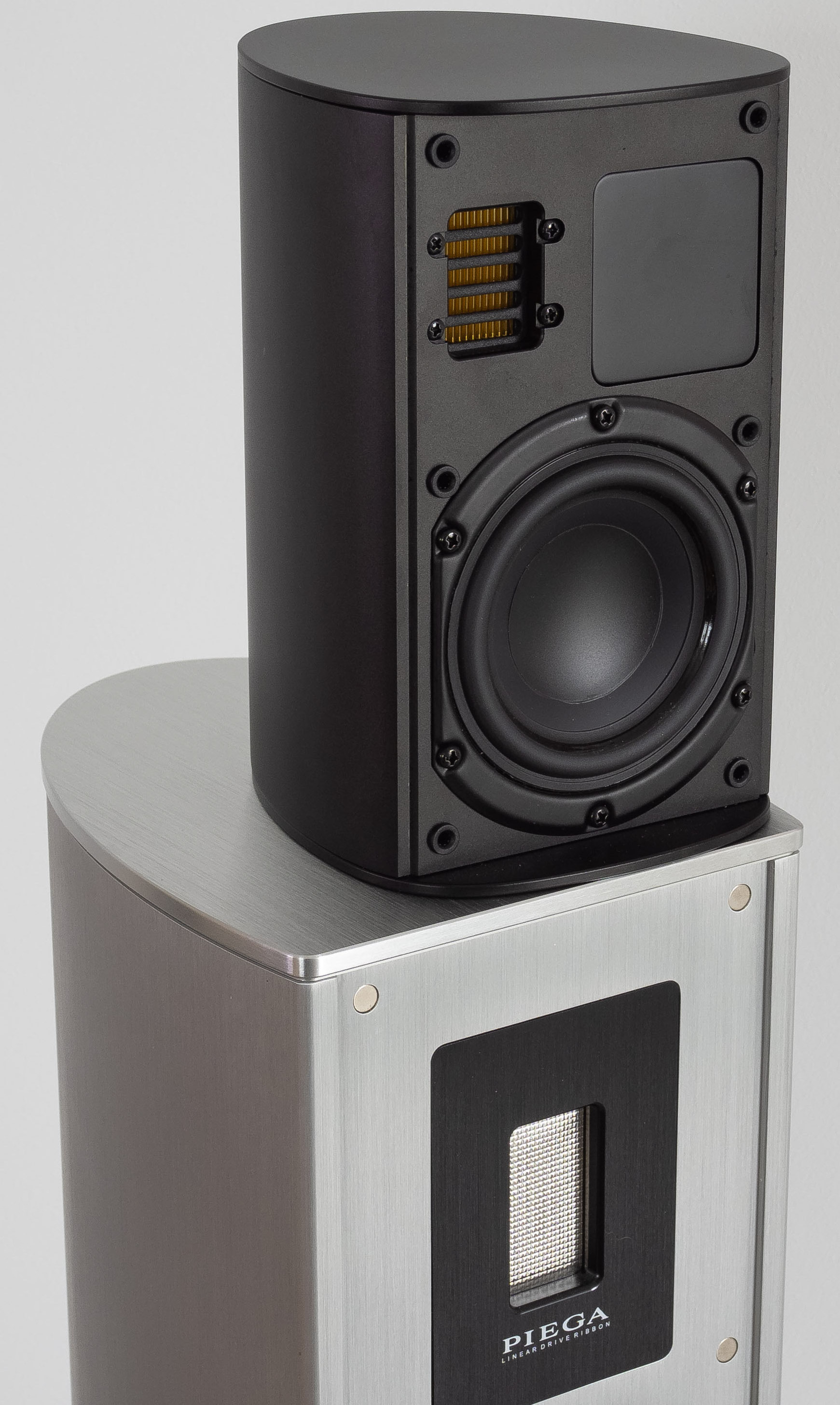

    Hier der Versuch, die geschliffene Oberfläche der silbernen 701 mit der schwarzen gestrahlten Oberfläche der Ace 30 zu vergleichen.
    Klicke auf die Grafik fÃÃÃÃÃÃÃÃÃÃÃÃÃÃÃÃÃÃÃÃÃÃÃür eine vergrÃÃÃÃÃÃÃÃÃÃÃÃÃÃÃÃÃÃÃÃÃÃÃöÃerte Ansicht  Name: Ace_gehÃÃÃÃÃÃÃÃÃÃÃÃÃÃÃÃÃÃÃÃÃÃÃäuse_01.jpg Ansichten: 0 GrÃÃÃÃÃÃÃÃÃÃÃÃÃÃÃÃÃÃÃÃÃÃÃöÃe: 1,05 MB ID: 41237
    Die Premium 701 kommt schon "schlank und drahtig" daher. Aber gegen das Ace-Profil ist sie ein Schwergewicht. Bei der Ace erkennt man den AMT-Hochtöner, die Abdeckung der Antennentechnik und den Tieftöner. Interessant ist der Größenvergleich zwischen dem LDR-Hochtöner der 701 und dem Bass der Ace 30.
    Klicke auf die Grafik fÃÃÃÃÃÃÃÃÃÃÃÃÃÃÃÃÃÃÃÃÃÃÃür eine vergrÃÃÃÃÃÃÃÃÃÃÃÃÃÃÃÃÃÃÃÃÃÃÃöÃerte Ansicht  Name: Ace_gehÃÃÃÃÃÃÃÃÃÃÃÃÃÃÃÃÃÃÃÃÃÃÃäuse_02.jpg Ansichten: 0 GrÃÃÃÃÃÃÃÃÃÃÃÃÃÃÃÃÃÃÃÃÃÃÃöÃe: 725,0 KB ID: 41238

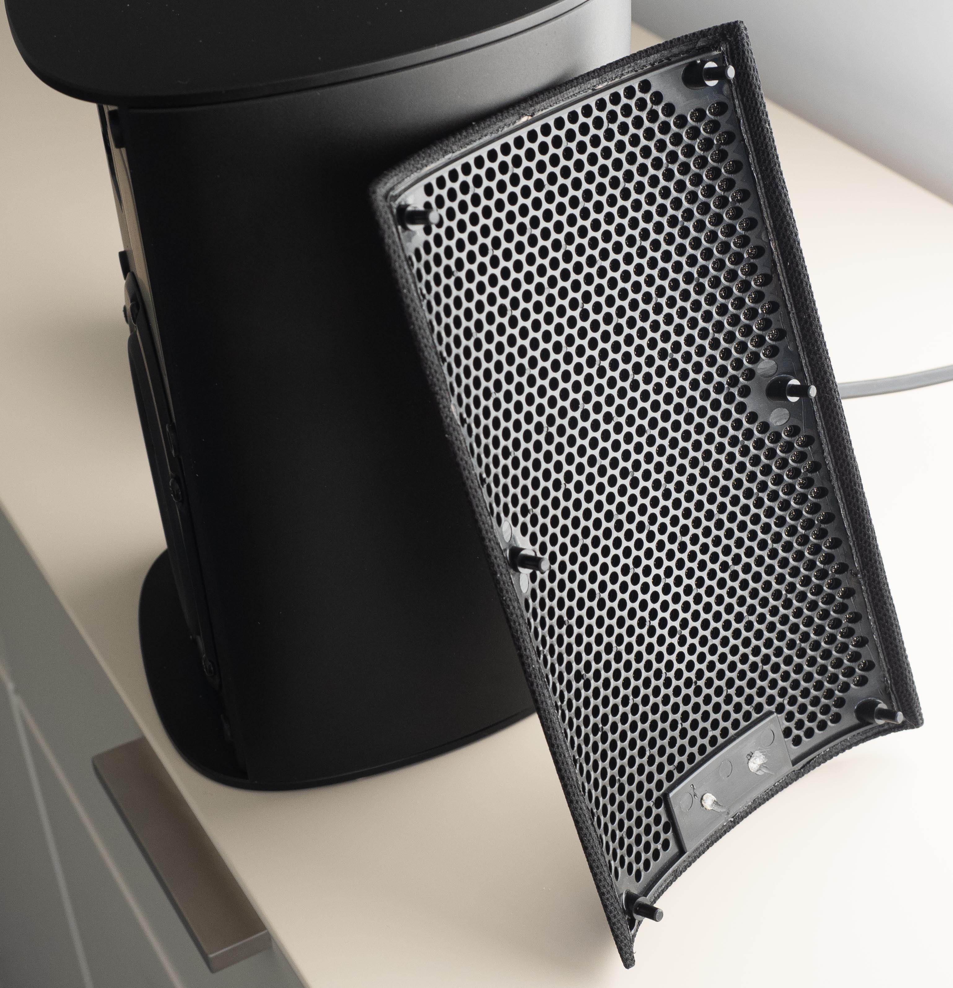

    ACHTUNG - VORSICHT
    Wer das Kunststoffgitter abnehmen möchte, darf keine rohe Gewalt anwenden. Da die Befestigungsstifte sehr filigran und Bestandteil des Pressvorganges sind, kann da nichts repariert werden, wenn die Stifte durch "grobe Behandlung" abbrechen. Bei der 30er und 50er muss das Gitter "gerade und ohne zu verkanten" vorsichtig abgezogen werden. Hier im Bildchen seht ihr die 6 Stifte des 30er Gitters.
    Klicke auf die Grafik fÃÃÃÃÃÃÃÃÃÃÃÃÃÃÃÃÃür eine vergrÃÃÃÃÃÃÃÃÃÃÃÃÃÃÃÃÃöÃerte Ansicht  Name: Gitterstifte.jpg Ansichten: 0 GrÃÃÃÃÃÃÃÃÃÃÃÃÃÃÃÃÃöÃe: 1,07 MB ID: 41254

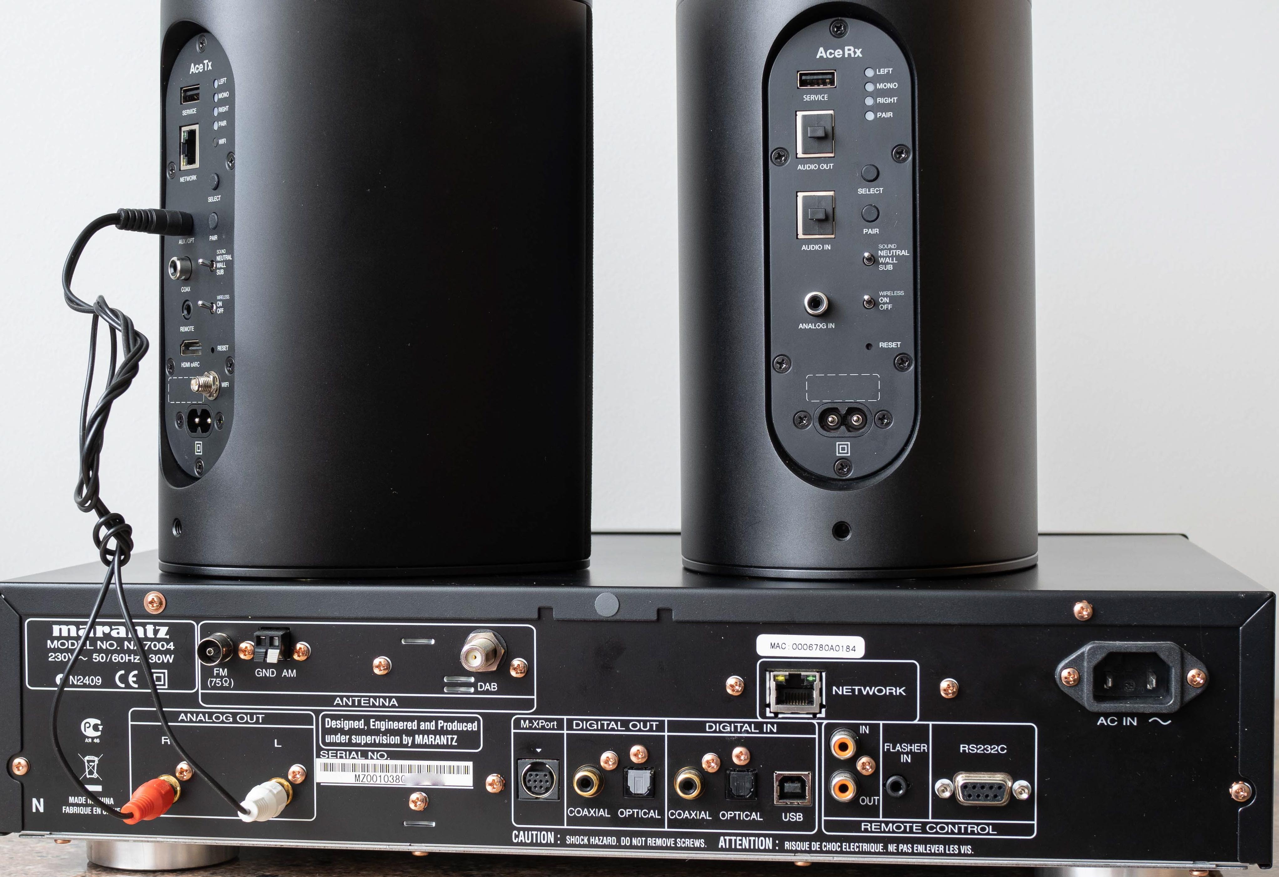

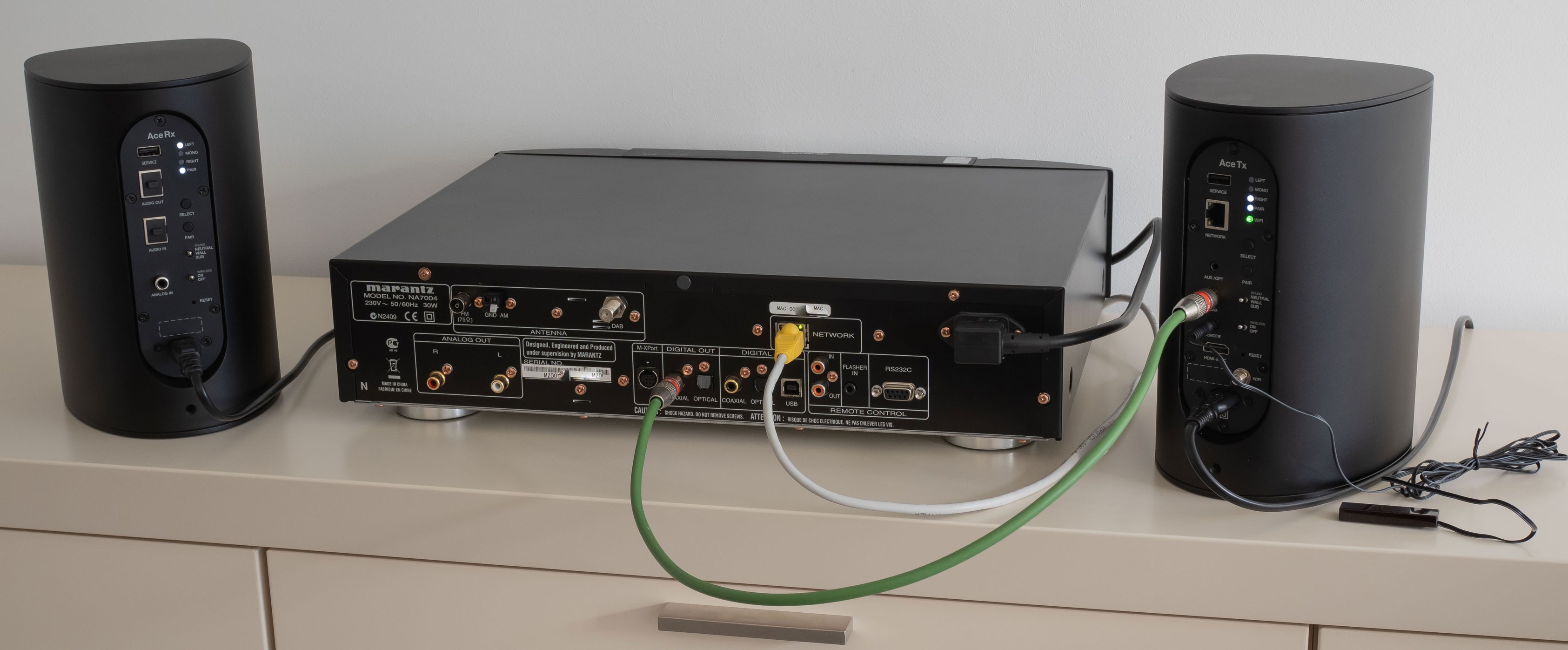

    Beginnen wir mit „altgedienter“ Technik und nutzen dazu einen Marantz-Netzwerkplayer sowie eine Tx-Variante und eine Rx-Variante der Ace 30. Zur besseren Übersicht habe ich mich au die (Musik-)-Signalverkabelung beschränkt. Auf Strom-, Antennen-, Netzwerk-, weitere Zuspieler-Kabel usw. habe ich zur besseren Darstellung anfangs verzichtet
    Hier die Variante mit dem elektrischen Coaxial-Kabel (S/PDIF). Vom Digital-Out geht’s zum Coax-Eingang an der Ace Tx-Variante. Prinzipiell kann jedes Cinch-Kabel genutzt werden, empfehlenswert sind allerdings coaxiale Digialkabel. Das sehr kurze elektrische Digitalkabel im Bild ist ein Eigenbau mit dem allseits bekannten RG59-Kabel als Meterware von der Rolle.
    Klicke auf die Grafik fÃÃÃÃÃÃÃÃÃÃÃÃÃÃÃÃÃÃÃÃÃÃÃÃür eine vergrÃÃÃÃÃÃÃÃÃÃÃÃÃÃÃÃÃÃÃÃÃÃÃÃöÃerte Ansicht  Name: Ace_Anschluss_01.jpg Ansichten: 0 GrÃÃÃÃÃÃÃÃÃÃÃÃÃÃÃÃÃÃÃÃÃÃÃÃöÃe: 952,3 KB ID: 41233

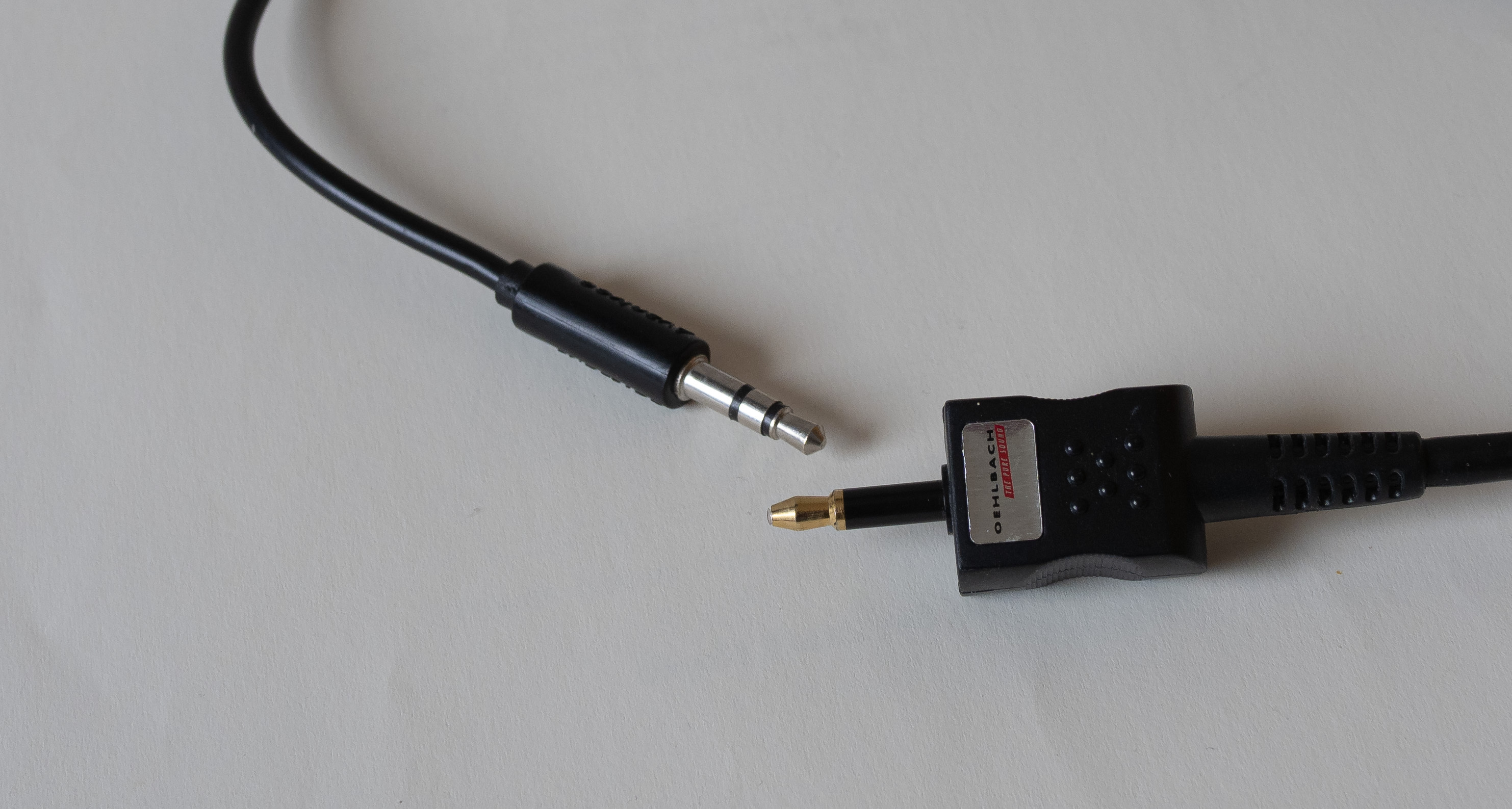

    Das optische Digitalkabel wird am Tx-Speaker an der Kombibuchse AUX/OPT angeschlossen. ACHTUNG: An der Stelle müsst ihr beim Kabel ein klein wenig aufpassen, da es unterschiedliche Steckernormen beim optischen Kabel gibt. Für die Tx-Speaker benötigt ihr den sog. „Mini-Toslink 3,5 mm“, hier ein Beispiel
    Klicke auf die Grafik fÃÃÃÃÃÃÃÃÃÃÃÃÃÃÃÃÃÃÃÃÃÃÃÃür eine vergrÃÃÃÃÃÃÃÃÃÃÃÃÃÃÃÃÃÃÃÃÃÃÃÃöÃerte Ansicht  Name: Ace_Anschluss_02.jpg Ansichten: 0 GrÃÃÃÃÃÃÃÃÃÃÃÃÃÃÃÃÃÃÃÃÃÃÃÃöÃe: 951,6 KB ID: 41234
    Zum Vergleich einmal die bekannte 3,5 mm Stereo-Klinke (links im Bild), die bei sehr vielen Geräten eingesetzt wird (z. B. bei Kopfhörern), daneben der 3,5 mm Mini-Toslink. Nur, damit keine Missverständnisse auftauchen: Das ist kein Adapter-Kabel. Links im Bild ist Strom-, rechts ist Lichtübertragung. Aber beide Stecker passen in die Buchse. PIEGA packt noch einen kleinen Adapter Toslink -> Mini-Toslink 3,5 mm in den Tx-Karton, ein ungefähres Beispiel
    Klicke auf die Grafik fÃÃÃÃÃÃÃÃÃÃÃÃÃÃÃÃÃÃÃÃÃÃÃÃür eine vergrÃÃÃÃÃÃÃÃÃÃÃÃÃÃÃÃÃÃÃÃÃÃÃÃöÃerte Ansicht  Name: Ace_Anschluss_04.jpg Ansichten: 0 GrÃÃÃÃÃÃÃÃÃÃÃÃÃÃÃÃÃÃÃÃÃÃÃÃöÃe: 937,5 KB ID: 41235
    Der HiFi-Analog-Klassiker: Hier geht’s vom Cinch-Analogausgang des Marantz in den 3,5 mm Klinken-Eingang des Tx-LS (Sender). Diese Kabel gibt es in unzähligen Varianten und Längen von vielen Herstellern.
    Klicke auf die Grafik fÃÃÃÃÃÃÃÃÃÃÃÃÃÃÃÃÃÃÃÃÃÃÃÃür eine vergrÃÃÃÃÃÃÃÃÃÃÃÃÃÃÃÃÃÃÃÃÃÃÃÃöÃerte Ansicht  Name: Ace_Anschluss_03.jpg Ansichten: 0 GrÃÃÃÃÃÃÃÃÃÃÃÃÃÃÃÃÃÃÃÃÃÃÃÃöÃe: 1,02 MB ID: 41236

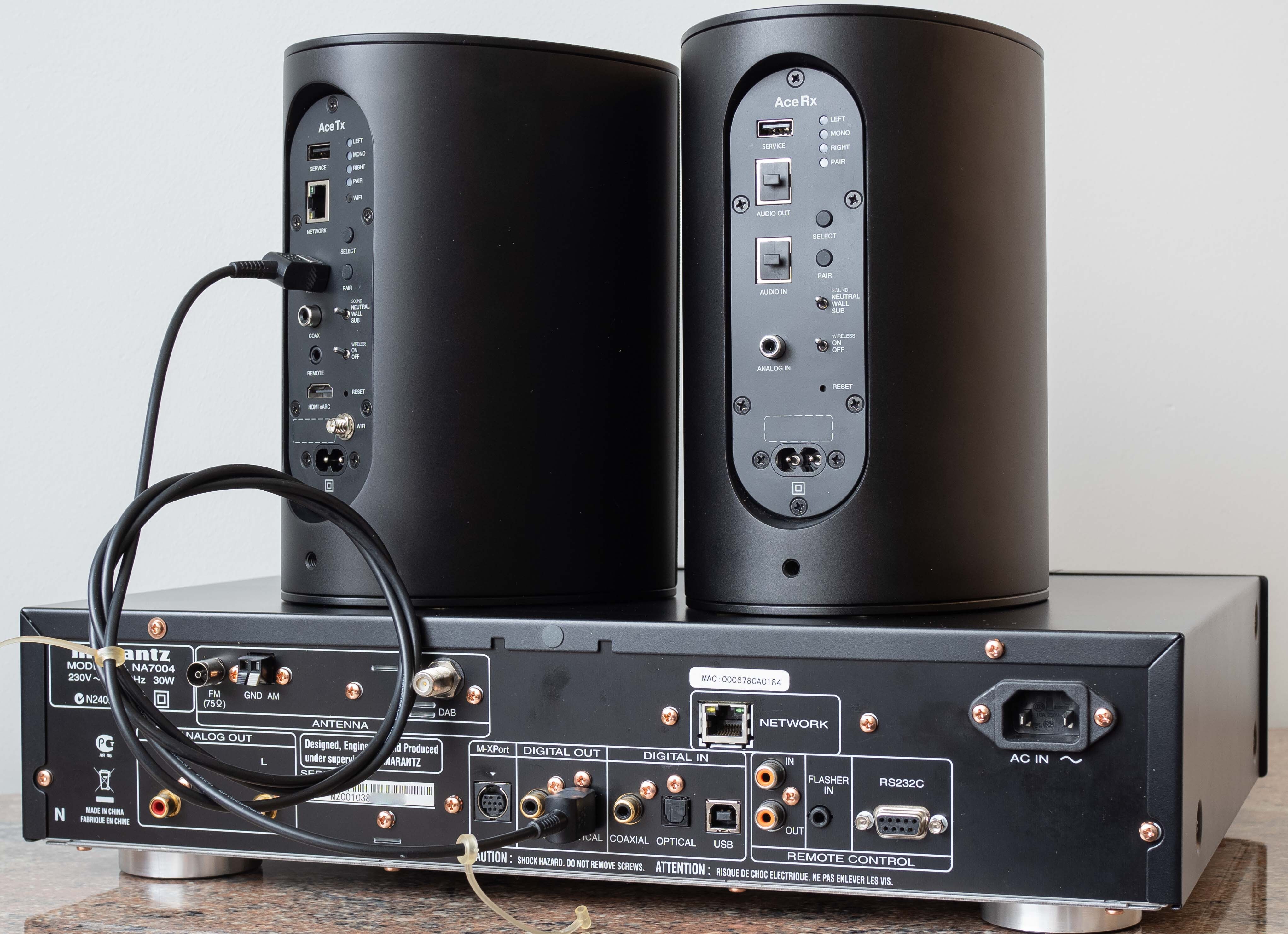

    Hier mal eine komplett verdrahtete Hifi-Anlage. Im Beispiel wieder der Marantz Netzwerkplayer. Ob das ein CD-Player ist oder jedes andere Gerät, ist eigentlich egal. Ihr seht alle Stromanschlüsse, das LAN-Kabel zum Marantz, die digitale Cinch-Verbindung zum Tx-Speaker und das FB-Auge. Mit Hilfe des IR-Auges kann somit der Marantz auch in der Lautstärke geregelt werden, wodurch die fernbedienbare Anlage komplettiert wird.
    Klicke auf die Grafik fÃÃÃÃÃÃÃÃÃÃür eine vergrÃÃÃÃÃÃÃÃÃÃöÃerte Ansicht  Name: HiFi-komplett__01.jpg Ansichten: 0 GrÃÃÃÃÃÃÃÃÃÃöÃe: 511,3 KB ID: 41333

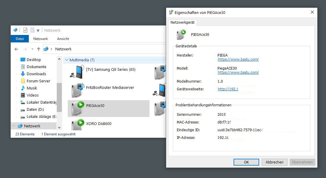

    Anschluss über LAN
    Lautsprecher mit Strom versorgen, LAN-Kabel einstecken und Sekunden später erscheint die Ace im Windows-Dateimanager. Einfacher geht's nicht. Über die "Eigenschaften" im Manager erhält man die IP-Adresse und kann diese im i-net-Browser eintragen.
    Klicke auf die Grafik fÃÃÃÃÃÃÃÃÃÃÃÃÃÃÃÃÃÃür eine vergrÃÃÃÃÃÃÃÃÃÃÃÃÃÃÃÃÃÃöÃerte Ansicht  Name: win_explo.jpg Ansichten: 0 GrÃÃÃÃÃÃÃÃÃÃÃÃÃÃÃÃÃÃöÃe: 90,2 KB ID: 41337
    Dort öffnet sich dann ein rudimentärtes Konfig-Menü. Hier kann z. B. der Name der Ace angepasst werden, aber auch ein Update kann angestoßen werden. Allerdings läuft das Update nicht komplett vollautomatisch ab. Die Update-Datei muss vom eigenen Rechner gestartet werden. Alles Weitere macht dann das System. Da das Menü einfach gehalten ist, ist es selbsterklärend und deshalb gibt's kein Bildchen.

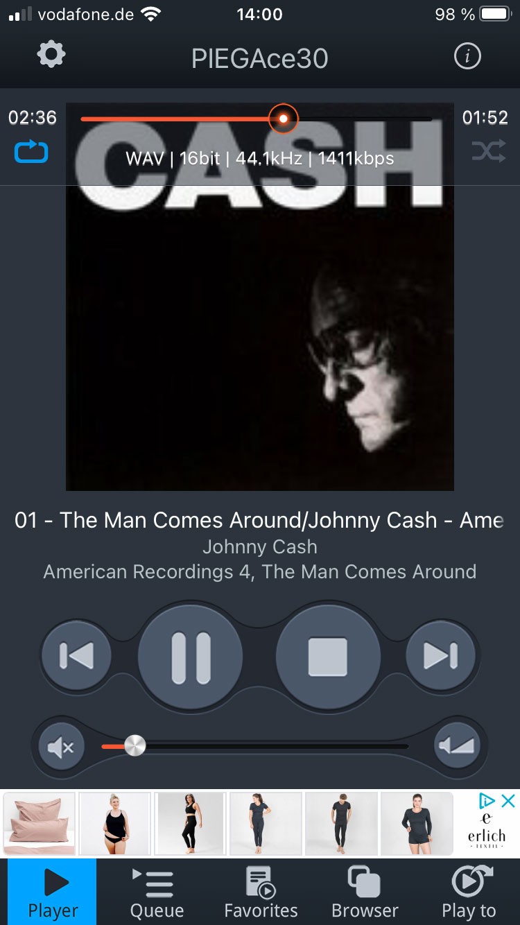

    Hier mal als Beispiel die IOS-App "mconnect" in der kostenlosen Testversion (mit Werbung). Im Bildchen das Menü zur "Player-Auswahl". Dort muss natürlich in unserem Fall die PIEGA ausgewählt werden.
    Klicke auf die Grafik fÃÃÃÃÃÃÃÃÃÃÃür eine vergrÃÃÃÃÃÃÃÃÃÃÃöÃerte Ansicht  Name: ausgabe.jpg Ansichten: 0 GrÃÃÃÃÃÃÃÃÃÃÃöÃe: 95,4 KB ID: 41351

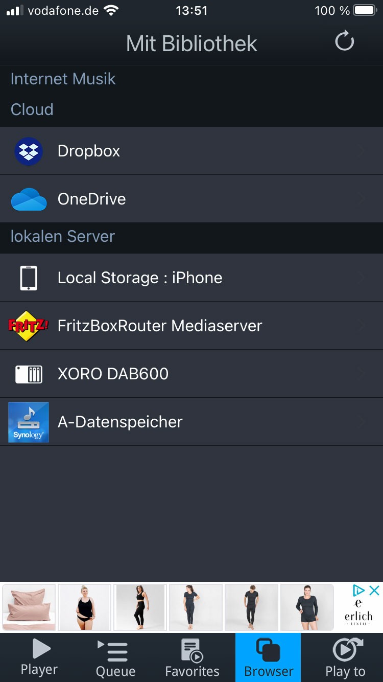

    Hier jetzt die "Quellenwahl". Bitte bedenkt, dass sich dies bei jedem unterscheiden kann.
    Klicke auf die Grafik fÃÃÃÃÃÃÃÃÃÃÃür eine vergrÃÃÃÃÃÃÃÃÃÃÃöÃerte Ansicht  Name: quelle.jpg Ansichten: 0 GrÃÃÃÃÃÃÃÃÃÃÃöÃe: 99,1 KB ID: 41352
    Wie man es kennt, wählt man eine Quelle aus und "hoppelt" dann in gewohnter Manier zu seinem Ziel. Dort kann man die gewünschte Musik aussuchen.
    In der Playeransicht seht ihr oben, dass die Ace ausgwählt wurde, dann die üblichen Infos zur Musik und der Schieberegler für die Lautstärke.

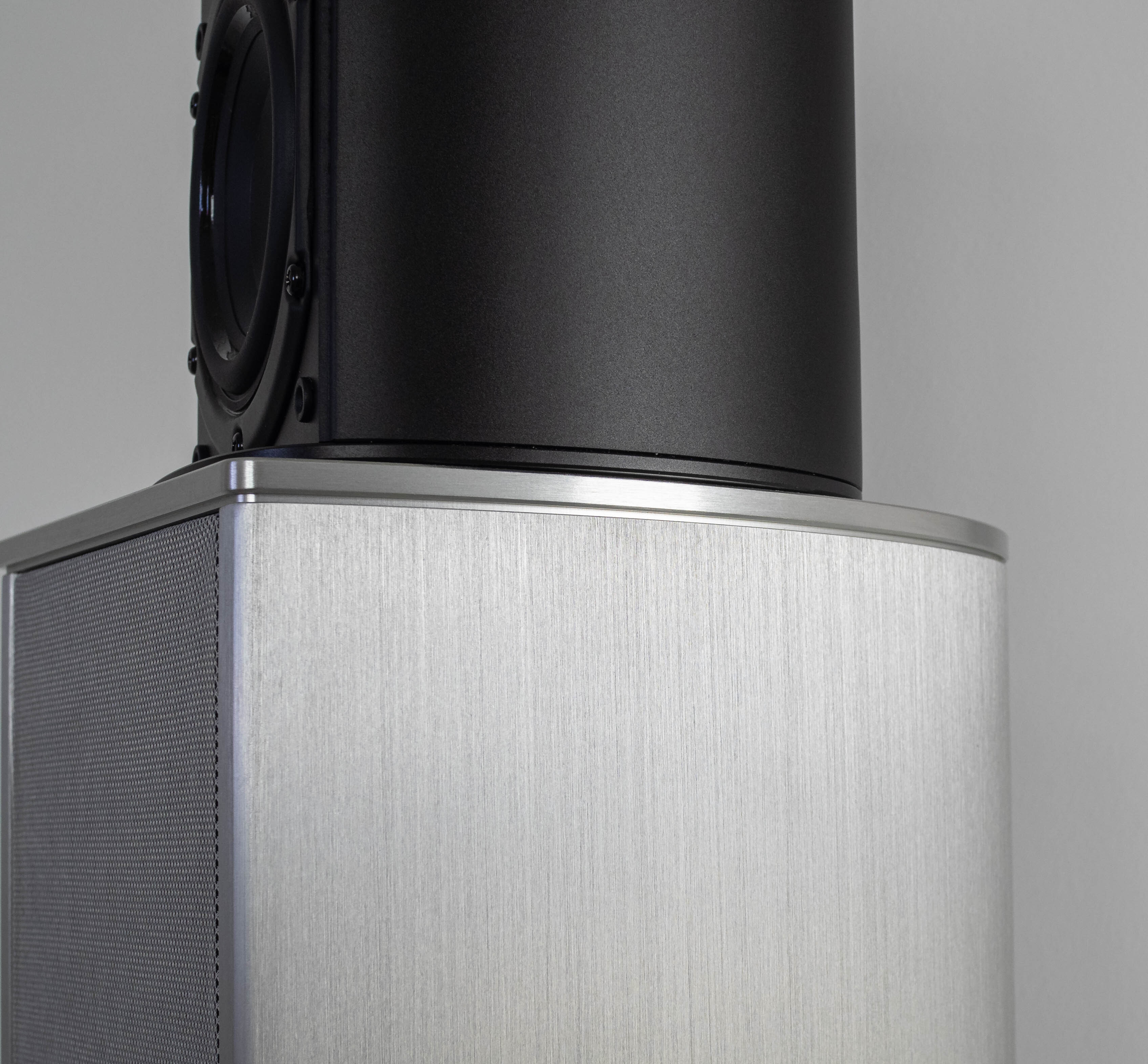

    Noch ein Wort zur neuen gestrahlten Oberfläche. Zumindest bei der kleinen Ace 30 wirkt das Gehäuse in schwarz sehr edel und elegant. Das grundsätzliche Problem bei der schwarzen Variante bleibt aber: Sichtbarer Staub auf der Oberfläche ist einzuplanen. Dafür sind Fingerprints kein großes Thema, erstaunlicherweise sind diese trotz häufiger Standortwechsel kaum vorhanden. Rein subjektiv: Das Licht auf der Oberfläche wird nur gering reflektiert, was für die Heimkinofans interessant werden kann. Ich bin gespannt, wie die gestrahlte Oberfläche bei den Fans ankommt.
    Aber ganz ehrlich … für meinen Geschmack wäre es der Überflieger, so einen Winzling in ein schwarzes Schrumpflack-Gehäuse zu packen. So wie die alten Messgeräte oder die Ventildeckel bei Ferrari – oder der MasterOne (ich weiß, ich bin nicht massenkompatibel).
