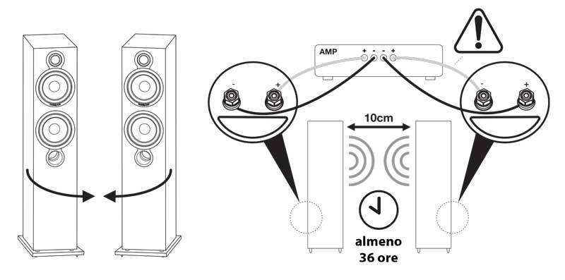

    Keine besonderen Regeln zum Einspielen. Einfach dudeln lassen. Irgendwo zw. 50 und 100 Std. Ein alter Trick, wie es leiser geht. Je nach Konstruktion kann man das sogar nachts machen:
    • Die LS so dicht wie es geht mit den Schallwänden gegenüber aufstellen. Also "Nase an Nase".
    • Einen LS VERPOLT anschließen. Das heißt, bei EINEM Lautsprecher die Plus- und Minusleitung tauschen.
    • Den Verstärker auf Mono schalten (Stereo geht auch, ist aber "lauter").
    • Dauerberieselung aus dem Radio.
    • Pegel so einstellen, dass die Membranen vom Tieftöner deutlich "wackeln".
    • Jetzt noch 'ne Decke rüber und die LS können bei ordentlichem Pegel fast "nicht hörbar" einspielen. 2 - 3 Tage und die "Sache" ist erledigt.
    Durch den gegenphasigen Anschluss und die direkte Aufstellung "gegenüber" werden die Schallwellen des einen LS vom anderen LS praktisch "aufgesaugt". Das geht aber nur, weil die LS gegenphasig laufen.

        Hallo Michael
        das is'n uralter Trick.
        Übrigens, das ist genau das Prinzip eines DBA (double bass array). Die Schallwelle wird von einem anderen LS praktisch "weggesaugt". Im DBA allerdings nur im Bassbereich und unter Berücksichtigung der Entfernung beider Subwoofer.
        Im Idealfall (so dicht wie möglich und mit Monosignal) würdest du bei "normaler" Zimmerlautstärke wahrscheinlich keinen Mucks hören, maximal ganz leises Hintergrundgezischel.
        Das ist kein Witz. Die AP3 bekam von mir im Dauerbetrieb so um die 50 - 70 Watt, dabei war es so, dass man meinte ein kleiner Radiowecker dudelt leise vor sich hin. Stelle es einfach mit der Lautstärke so ein, dass die Membran der Tieftöner deutlich wackelt

                    Um den Einspielvorgang zu einfach wie möglich zu machen, habe ich eine kleine "Rauschdatei" gebastelt.
                    Die Datei kann über USB-Stick, per Porti, auf CD gebrannt .... in einer Dauerschleife (Repeat-Funktion) abgespielt werden. Ob am Ende der Kabel ein passiver, aktiver oder Funk-Lautsprecher hängt, ist völlig egal.
                    Wichtig:
                    Es werden KEINE Kabel verpolt angeschlossen, also weder das LS-Kabel wird an einem Speaker verpolt angeschlossen, noch wird ein Cinch- oder xlr-Stecker umgelötet.
                    Es wird alles völlig korrekt nach Herstellervorgabe angeschlossen.
                    • Mit einem LS die Lautstärke einstellen ("normale" Laustärke),
                    • den zweiten LS anklemmen,
                    • so dicht wie möglich die LS "Nase an Nase" aufstellen,
                    Hinweis:
                    Bei LS mit BR-Öffnung auf der Rückseite kommen dort "vagabundierende" Töne raus. Entweder so lassen oder mit Handtuch/Socken zustopfen.
                    Bei Dipolen wird's überhaupt nicht funktionieren
                    Und wie immer bei solchen Aktionen:
                    Eigenes Risiko
                    Wer sich unsicher ist, kann es ja vielleicht erst einmal an ein paar alten Speakern aus dem Keller probieren.
                    Ganz deutlich: Zwingend ist das Einrauschen nicht, es reicht der normale Betrieb aus. Mit dem Einrauschen ("Nase an Nase") geht's aber nahezu lautlos.
